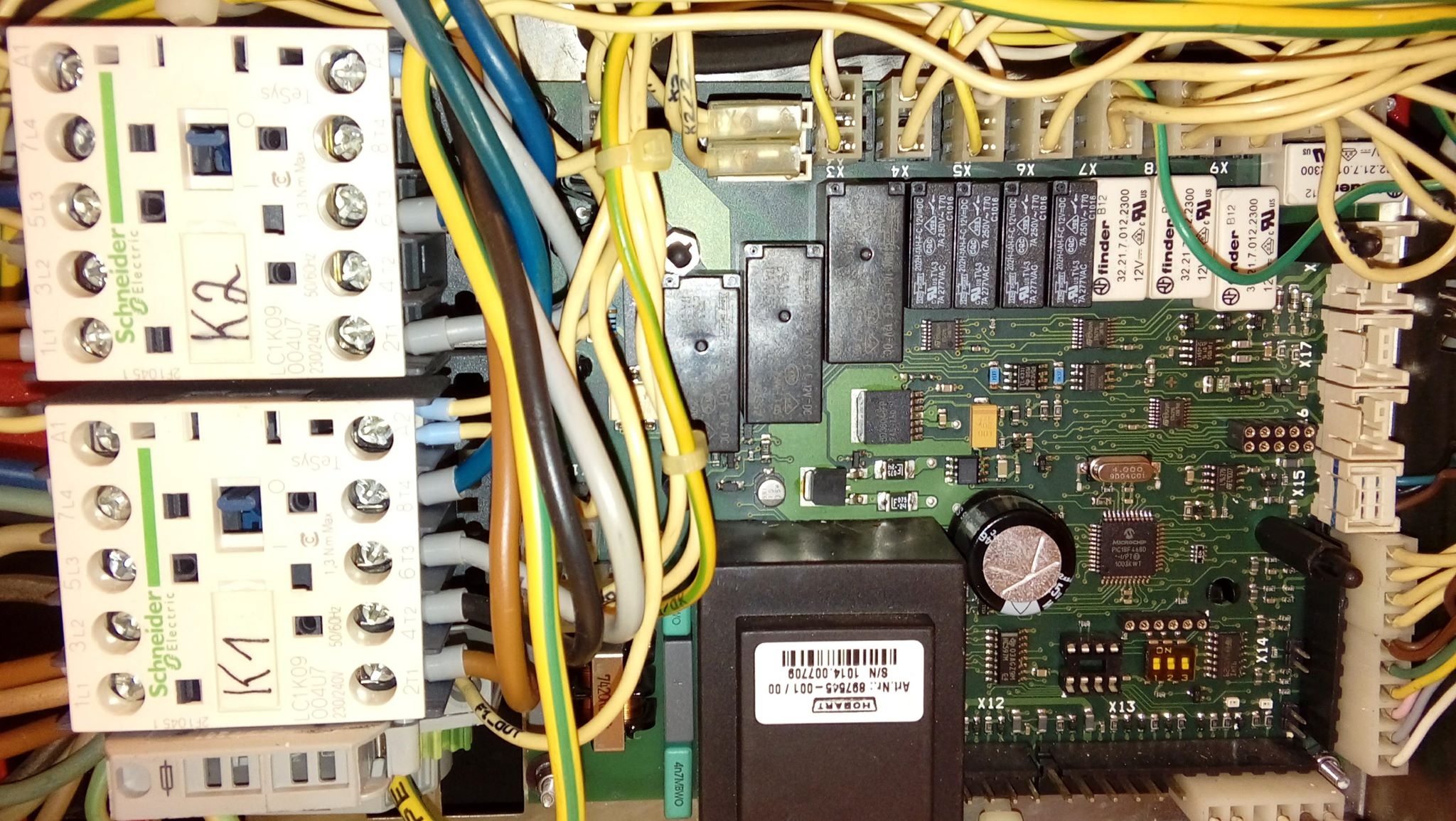

    Problem dotyczy zmywarko - wyparzarka otóż główna pompa raz się włącza i pracuje, a raz "buczy" ok 1s. i rusza... Mierzyłem kondensator rozruchowy - ma prawie 10µF - czyli nominał. Wymieniłem łożysko na pompie od strony turbiny bo wykazywało zużycie, ale nadal to samo. Mierzyłem napięcie na zaciskach silnika - jeśli pracuje jest 230V, w momencie "buczenia" miernik "szaleje" i nie da się odczytać napięcia.
    Serwis ma teraz wakacje - ściągnięcie płytki sterującej z Niemiec we wrześniu i koszt ok 3000 zł....
    Pompą steruje triak, a może to on już pada?

    Jak wygląda moduł , jego zasilacz?

    Mam rozumieć widok płyty czy napięcia?

    Widok płyty.

    Postaram się zrobić zdjęcie płyty. Dzisiaj znalazłem w serwisówkę, a wniej rysunek poglądowy na stronie 34. Pompa jest podpięta do złącza X1 którym steruje triak z radiatorem (nie widać go na rysunku) duży prostokąt to transformator. HOBART ECO...manual.pdf (1.61 MB)Musisz być zalogowany, aby pobrać ten załącznik.

    Zasilacz na trafku, więc albo gdzieś "zimne luty" albo ten duży elektrolit stracił pojemność.

    Albo styki wypalone w przekaźniku.

    Sprawdzę kondensator i płytkę pod mikroskopem. Na razie dziękuję.

    Problem rozwiązany!
    Przekaźniki "wpuszczają " napięcie na triak po podmianie innych na tzw. pajęczynkę (trzeba czekać 10 tygodni na dostawę TME) zaczęła funkconować normalnie. Startuje od razu - napięcie na zaciskach pompy nie "wariuje"
    Dziękuję wszystkim!
