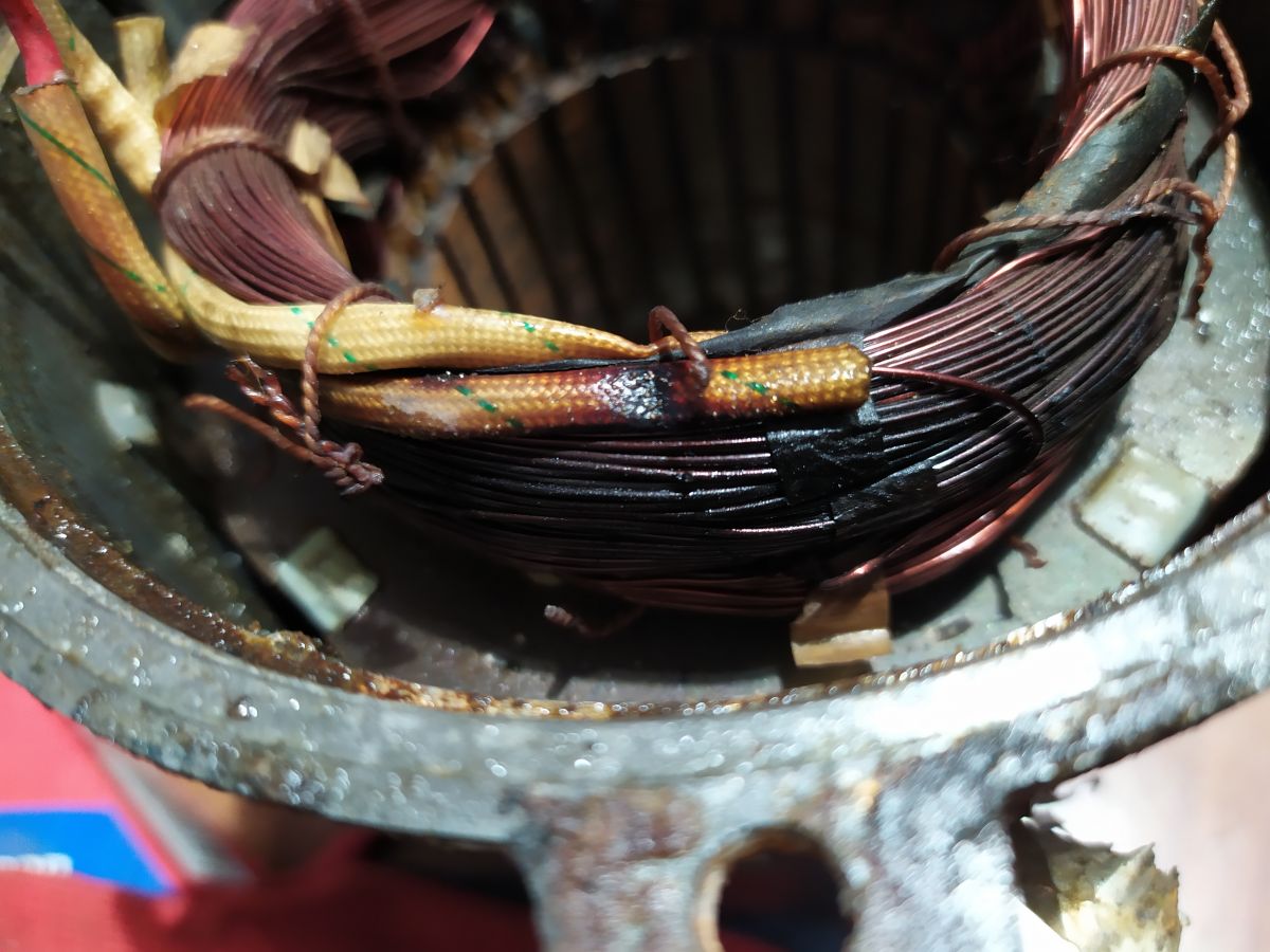

    Nie mam problemu z obróceniem wirnika śrubokrętem, oczywiście jest pewnien opór ale wydaje mi się, że to tarcie mechaniczne w granicach normy. Natomiast zauważyłem jeszcze 2 rzeczy, nie wiem czy ma to jakieś znaczenie, czy żadne. Po pierwsze, jeśli potrząsnę kondensatorem słyszę jak coś się w nim przesypuje (tak jak piasek) - czy jest to objaw uszkodzenia czy może jest to normalne? W kondensatorach z którymi miałem do czynienia do tej pory nigdy tego nie zauważyłem. Po drugie to stan izolacji na uzwojeniu. Wygląda na nadpalony, załączam zdjęcie do oceny. Dziękuję za zainteresowanie się tematem.

    Wygląd koszulki izolacyjnej może wskazywać na np. zły styk w miejscu połączenia, bo trudno coś więcej powiedzieć o całości uzwojenia.

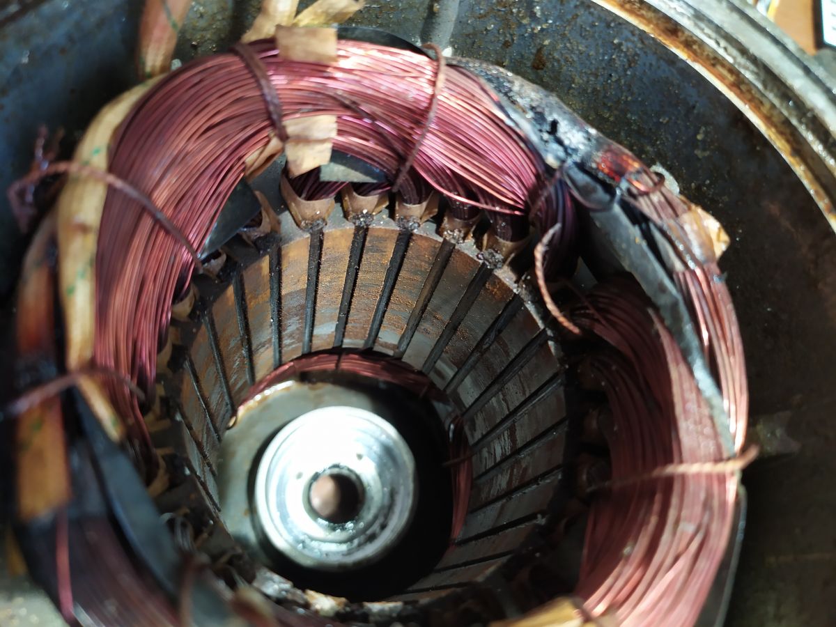

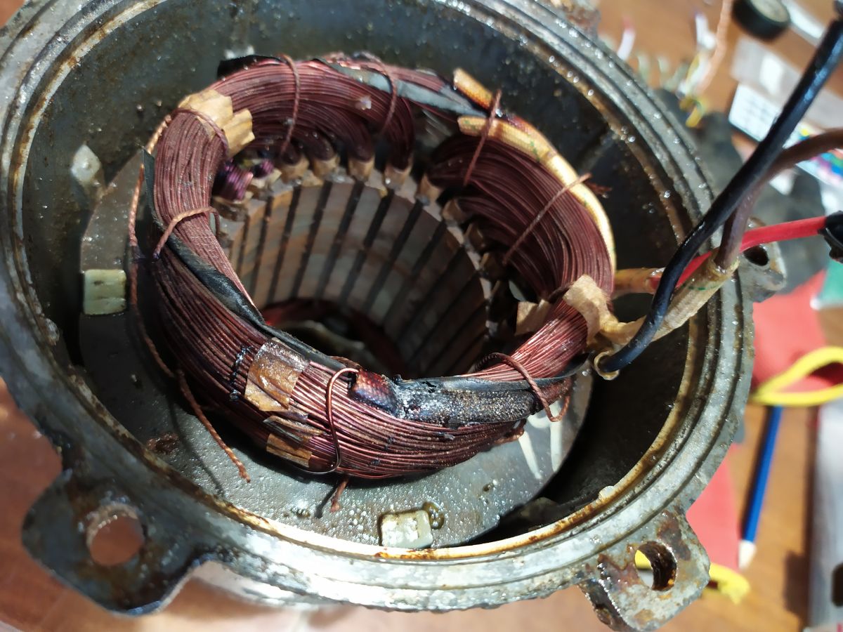

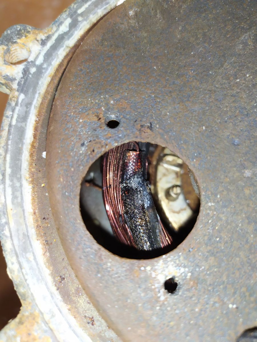

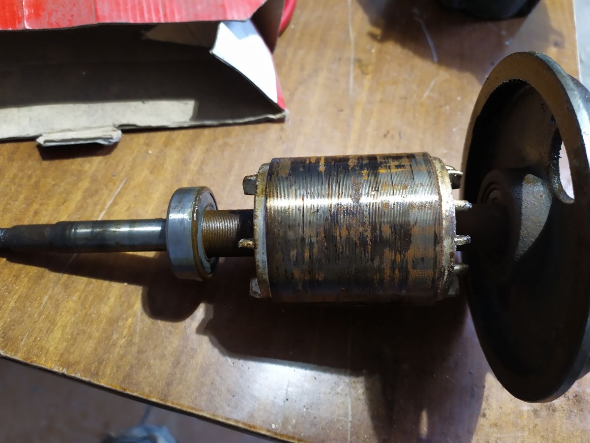

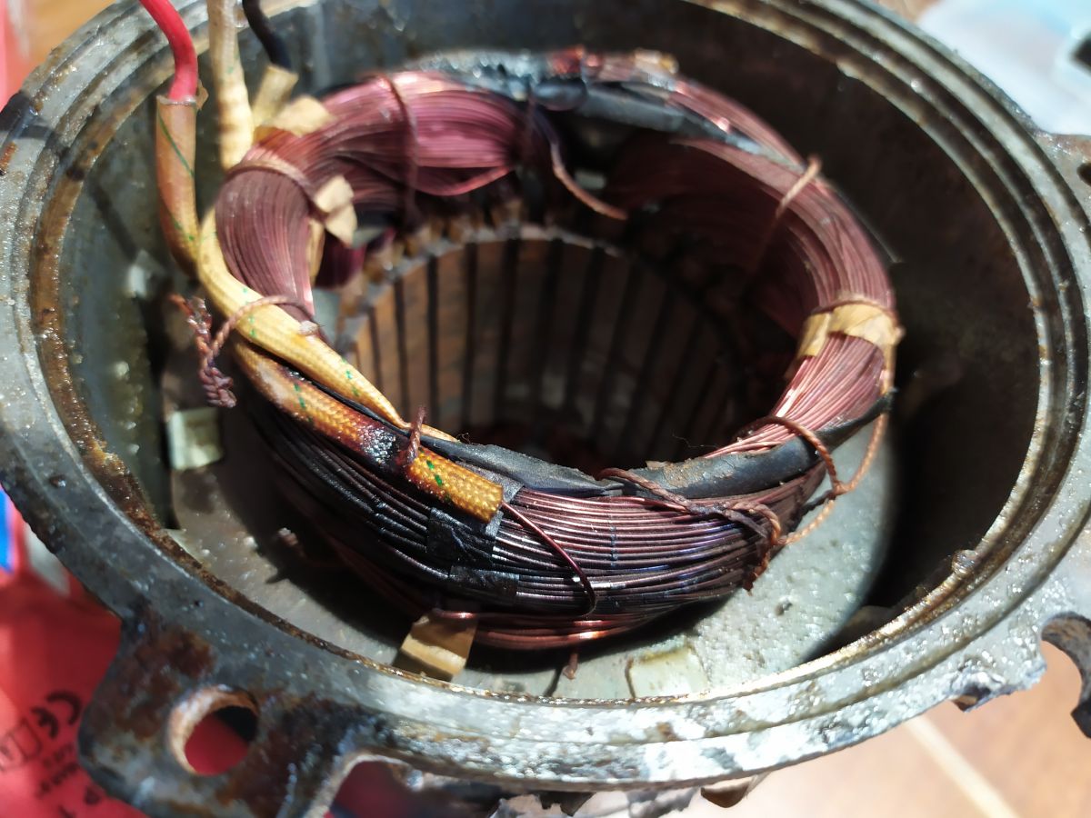

    Sprawdziłem kondensator z szeregowo połączoną żarówką - świeci. Co do pomiarów rezystancji uzwojeń- podałem trochę złe dane, bo takie zapamiętałem. Dokładne pomiary to: 11,2 Omów pomiedzy przewodem czerwonym a brązowym, 5,6 Omów pomiedzy przewodem czerwonym i czarnym oraz 16,8 pomiędzy czarnym a brązowym. Dodatkowo rozebrałem pompę, wirnik chodził dośc lekko, żadnych zawiniętych włosów ani blokady nie było. Ciekawi mnie stan uzwojen stojana. W niektórych miejscach jest ono czarne. Czy może sygnalizować jakieś miejscowe spalenie? Załączam zdjęcia. Pompa wody Erman - czasem buczy po włączeniu, a czasem rusza Pompa wody Erman - czasem buczy po włączeniu, a czasem rusza Pompa wody Erman - czasem buczy po włączeniu, a czasem rusza Pompa wody Erman - czasem buczy po włączeniu, a czasem rusza Pompa wody Erman - czasem buczy po włączeniu, a czasem rusza

    Teraz wyniki pomiarów wyglądają już dobrze. Jednak kolor uzwojeń nie jest najlepszą wróżbą, jak dla mnie uzwojenie dokonało żywota.

    Takie rzeczy jak spalenie uzwojenia widzi się po kolorze, czasem mylące bo można cewki nawinąć drutem w różnej izolacji, ale niezawodny jest zapach, tylko wtedy w tym trzeba robić.Ze zdjęć wygląda na zwarcie zwojowe.
