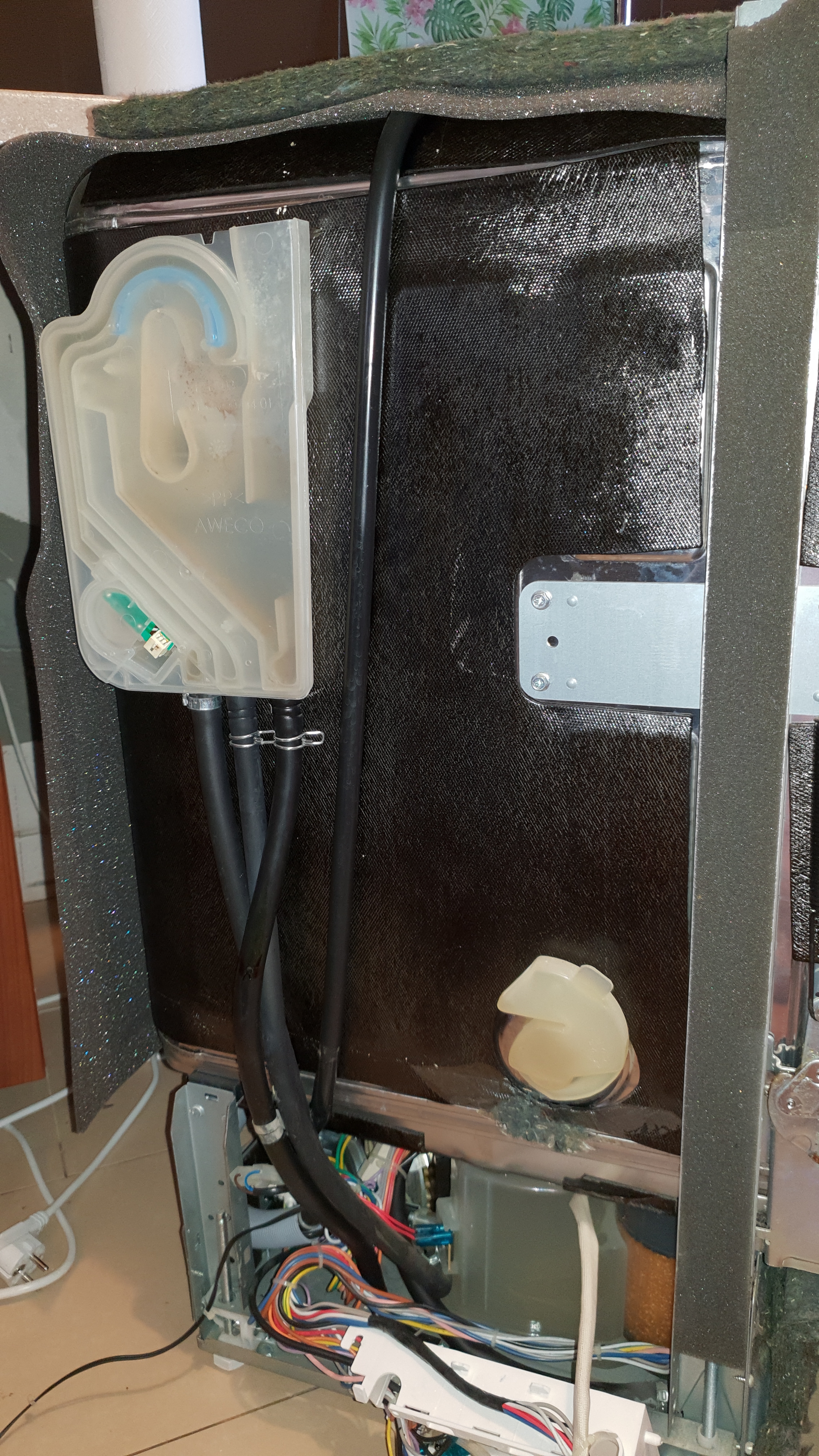

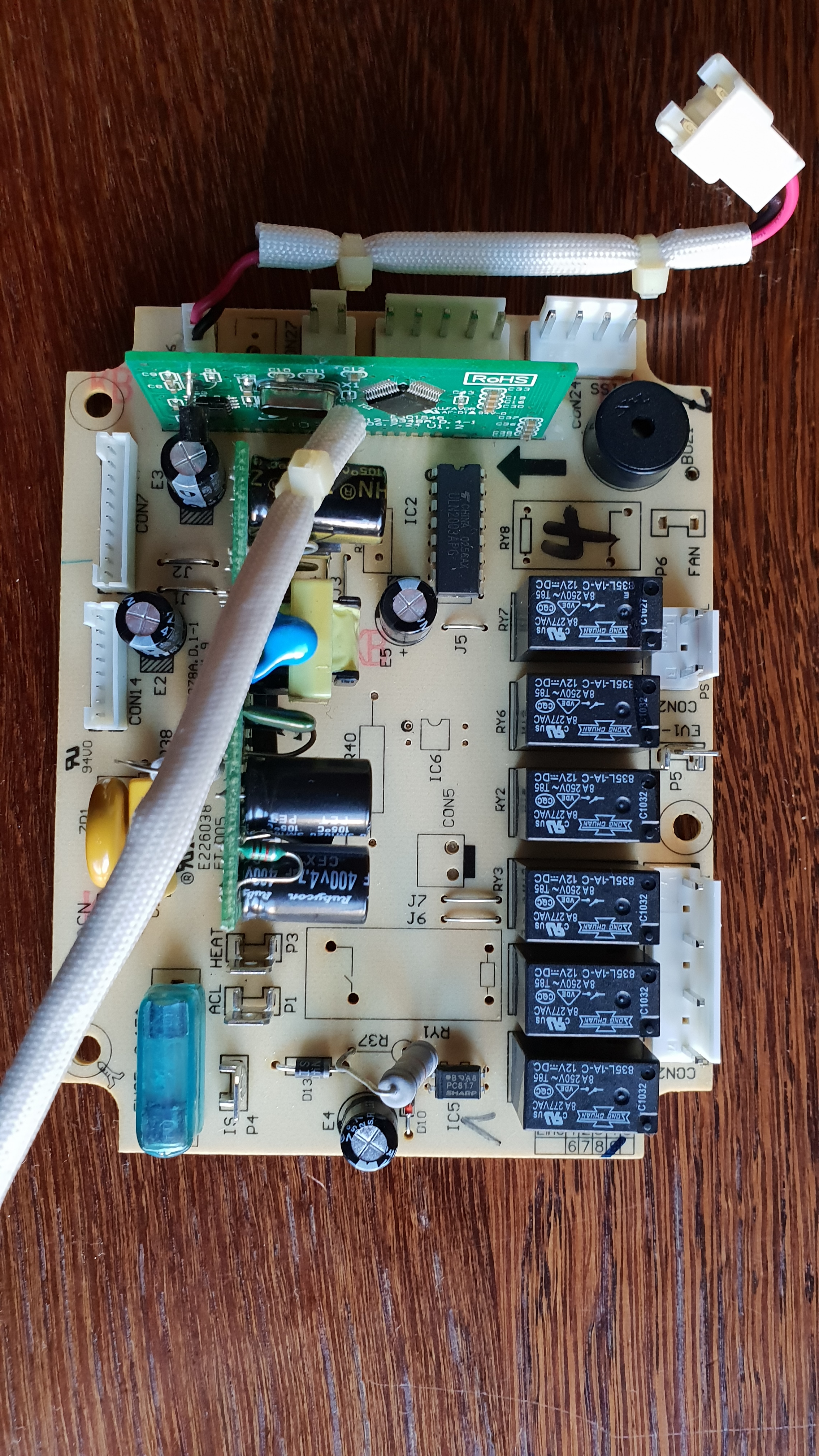

    Dzisiaj wziąłem się za swoją nie grzejącą zmywarkę Amica ZIM 429.
    Grzałka przepływowa ma ok 29 Ohm zatem uznałem ją za ok. Wziąłem się zatem za płytkę sterownika (dużo tematów na Elektrodzie z przekaźnikiem od Amica) a w niej uszkodzony przekaźnik 302P-1AH-C. Był cały nadpalony w środku (otworzyłem go ponieważ po podaniu zasilania do niego i podłączeniu miernika do styków zwiernych miernik nie piszczał/nie pokazywał zwarcia).
    Mam pytania:
    1) Czy oprócz wymiany nadpalonego przekaźnika powinienem wymienić coś jeszcze "w razie czego" z elektroniki na płytce - typu jakiś kondensator/dioda itp.?
    2) Czy przekaźnik typu RELPOL RM85V7-3021-20-S012 podejdzie (nóżki do styków mogę wylutować i założyć go prawdopodobnie jeden do jeden)?
    https://www.tme.eu/pl/details/rm85v7-z-12vdc/...omagn-miniaturowe/relpol/rm85v7-3021-20-s012/

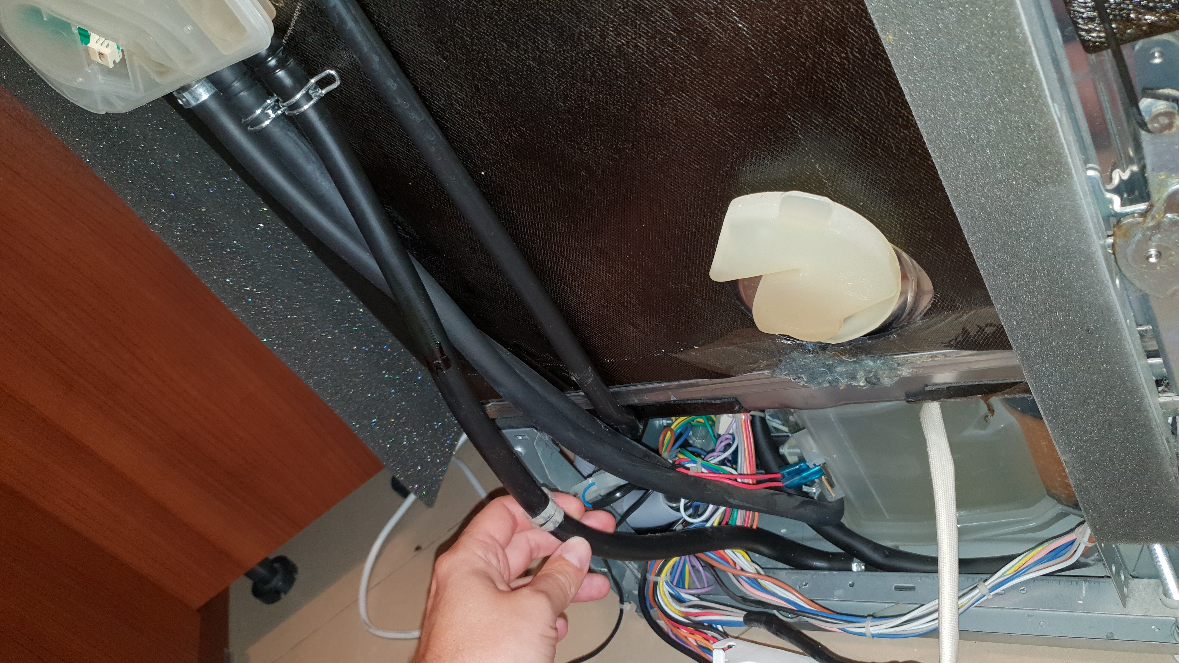

    3) Czy ma ktoś schemat/wiedzę do podłączenia rurek do chyba tzw. labiryntu? Zapomniałem machnąć fotki przed ich wysunięciem i mam wątpliwości która gdzie.

    Wymiana przekaźnika naprawiła problem grzania. Kupiłem dokładnie taki jak z opisu moich pytań z pierwszego posta (29PLN). Dodatkowo wymieniłem nakrętkę z uszczelką od górnego koszyka na naczynia co naprawiło wiecznie niedomyte szklanki (24PLN). Rurki zapamiętałem dobrze upewniając się w sklepie z częściami AGD po schemacie. Temat do zamknięcia.
