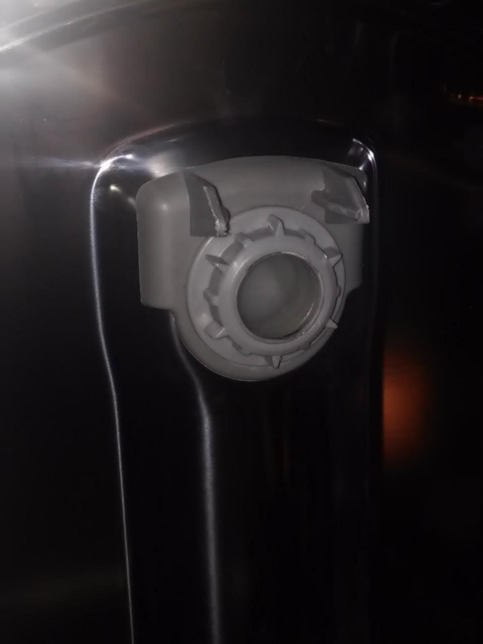

  • #7 16027379
    JarekPrzybyl
    Posty: 422
    Pomógł: 3
    Ocena: 216
    Trochę trwało, zanim się za to zabrałem, ale w końcu to zrobiłem i wygląda na to, że kolega Skryn trafił w sedno. U mnie to gniazdo nie ma uszczelki w ogóle:
    Amica ZZM629I - Górny poziom zmywarki nie domywa, co sprawdzić?
    I przy okazji dwa pytania dodatkowe:
    1) W jaki sposób zdejmuje się górny kosz? Zdjąłem go ściągając zaślepki na końcach prowadnic, ale jest to dość brutalna metoda, zaślepki sprawiają wrażenie nie przystosowanych do takich manipulacji, nie chciałbym ich połamać.
    2) Jeśli do wymiany jest cała ta nakrętka, ją się odkręca tak po prostu, "siłą"? Ręką nie dałem rady, a zanim złapię ją żabą do rur, wolę dopytać.

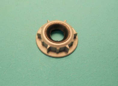

  • #8 16322740
    JarekPrzybyl
    Posty: 422
    Pomógł: 3
    Ocena: 216
    Słuchajcie, nie rozumiem. Dyskusja powyższa odbyła się pół roku temu, wtedy wymieniłem cały "dynks" na nowy, zakupiony w internetowym sklepie z częściami AGD. Montowany element wyglądał ok. Dziś, po pół roku jest z nim to samo, co było ze starym, guma tworząca uszczelkę rozłazi się w palcach, niewiele jej też zostało.
    O co na litość boską chodzi? Złej chemii używam (standardowe tabletki, żadnych wynalazków, do tego sól i nabłyszczacz), czy ten typ tak ma (ta gumka dość wiotka była).
    Zastanawiam się nad całkowitym przerobieniem tego patentu, zamiast tej idiotycznej i dość wiotkiej gumki wstawić tam pasujący rozmiarem simmering, albo może wchodzącą w tą nakrętkę rurkę kosza wyposażyć w miękką, szeroką i grubą piankową uszczelkę.
  • #9 16323034
  • #10 16323204
    JarekPrzybyl
    Posty: 422
    Pomógł: 3
    Ocena: 216
    No ale nie po pół roku, na litośc boską! Przypadkowe awarie sprzętu AGD występują masowo po dwóch latach użytkowania (typowy czas trwania gwarancji), gdyby to się miało psuć po pół roku, to oni by sami z torbami poszli. No, chyba, że w warunkach gwarancji jest wyłączenie odpowiedzialności za uszczelki i tym podobne "naturalnie zużywające się elementy"
    Co to znaczy "miękka tabletka"? Znaczy, domyślam się, co to znaczy, ale jak rozróżnić tabletkę miękką od twardej? Bo na pudełku od moich tabletek (Znanej firmy na C) jest tylko długa litania ich zalet i wspaniałości, nie ma nic o twardości.

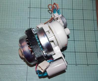

  • #11 18571808
    Radauskas
    Posty: 99
    Ocena: 14
    Witam. Walczę z podobnym problemem niedomywania na górnym poziomie. Wcześniej zmieniłem już te uszczelke w tylnej ścianie, potem kondenstaor przy silniku bo silnik czasami nie startował. Niestety górna działa słabo. Zerknijcie na film i przeczytajcie opis na YT. https://www.youtube.com/watch?v=Q_isDHq6BQI&feature=emb_title

    No to pozostaje mało wydajna pompa. Nie jestem serwisantem, więc nie pomogę.

    Karlheinz
    Posty: 290
    Pomógł: 44
    Ocena: 145
    Radauskas napisał:
    Wszystko drożne, chodzi lekko.
    Czy zawór rozdzielający działa prawidłowo?
  • #16 18581415
    Radauskas
    Posty: 99
    Ocena: 14
    No własnie tu mam podejrzenia, a zawór jako taki działa, bo go sprawdzałem jak wymontowałem pompę. Nawet go odkręcałem od pompy i właśnie się zastanawiam czy nie mogłem go zamontować w innej pozycji? Teraz zmywarka nie potrafi (?) go poprawnie ustawić i zamiast przełaczać dół/góra to działa dół/zamknięty. On ma tylko włacznik na obwodzie kółka, które się kręci z wycięciami (róznej długości), które go (silniczek zaworu) właczają i zatrzymują.
    Zatem nie wiem czy jesli zamontowałem go przypadkiem w złym ustawieniu "wyjściowym" to może nie potrafi sam się przywrócić do pozycji odpowiedniej, ale nie wiem czy moje rozumowanie jest prawidłowe?
