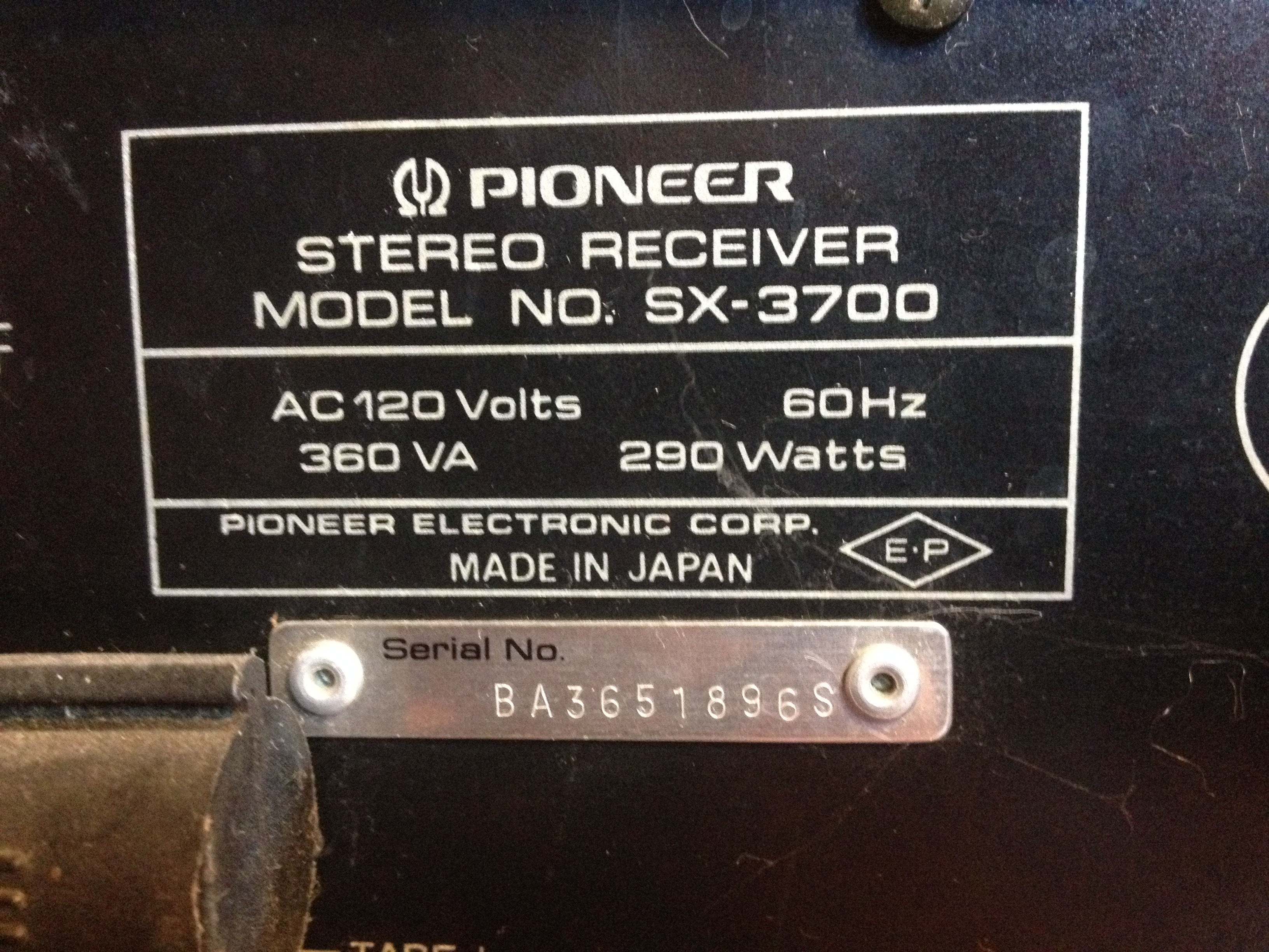

    Witam szanownych Forumowiczów. Jest to mój pierwszy post, więc proszę o wybaczenie ewentualnych gaf.

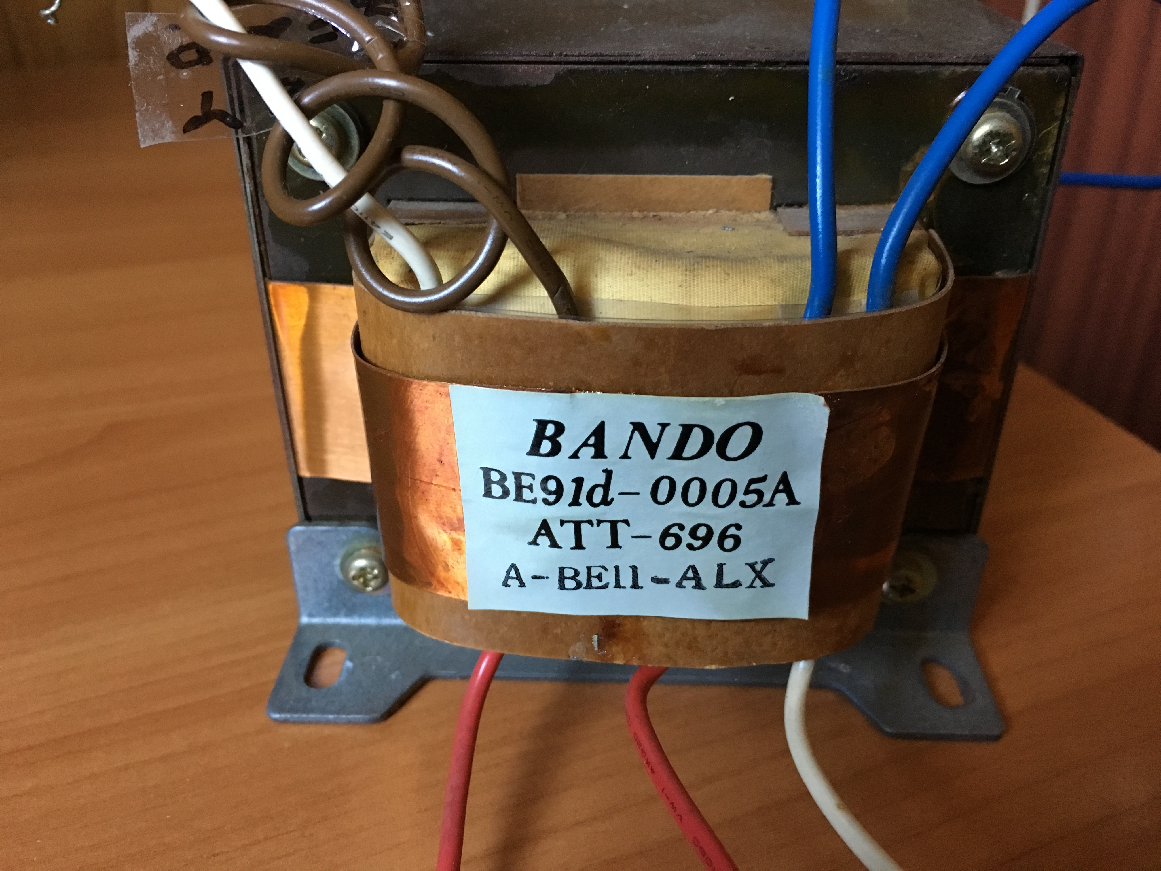

    Posiadam działający amplituner Pioneer SX-3700 przywieziony z USA, więc na 110V. Chciałbym wymienić w nim transformator, żeby działał na 230V. Wymontowany transformator i tabliczka znamionowa na załączonym zdjęciu. Czy jest jakiś europejski ekwiwalent tego transformatora? Posiadam także działający amplituner Pioneer SX-590 w wersji europejskiej, więc zakładam, że wymiana transformatora w SX-3700 jest możliwa. Do obu urządzeń mam schematy i Service Manuals (postaram się je dodać do bazy, jeśli jeszcze nie ma).
    Będę wdzięczny za pomoc i sugestie.

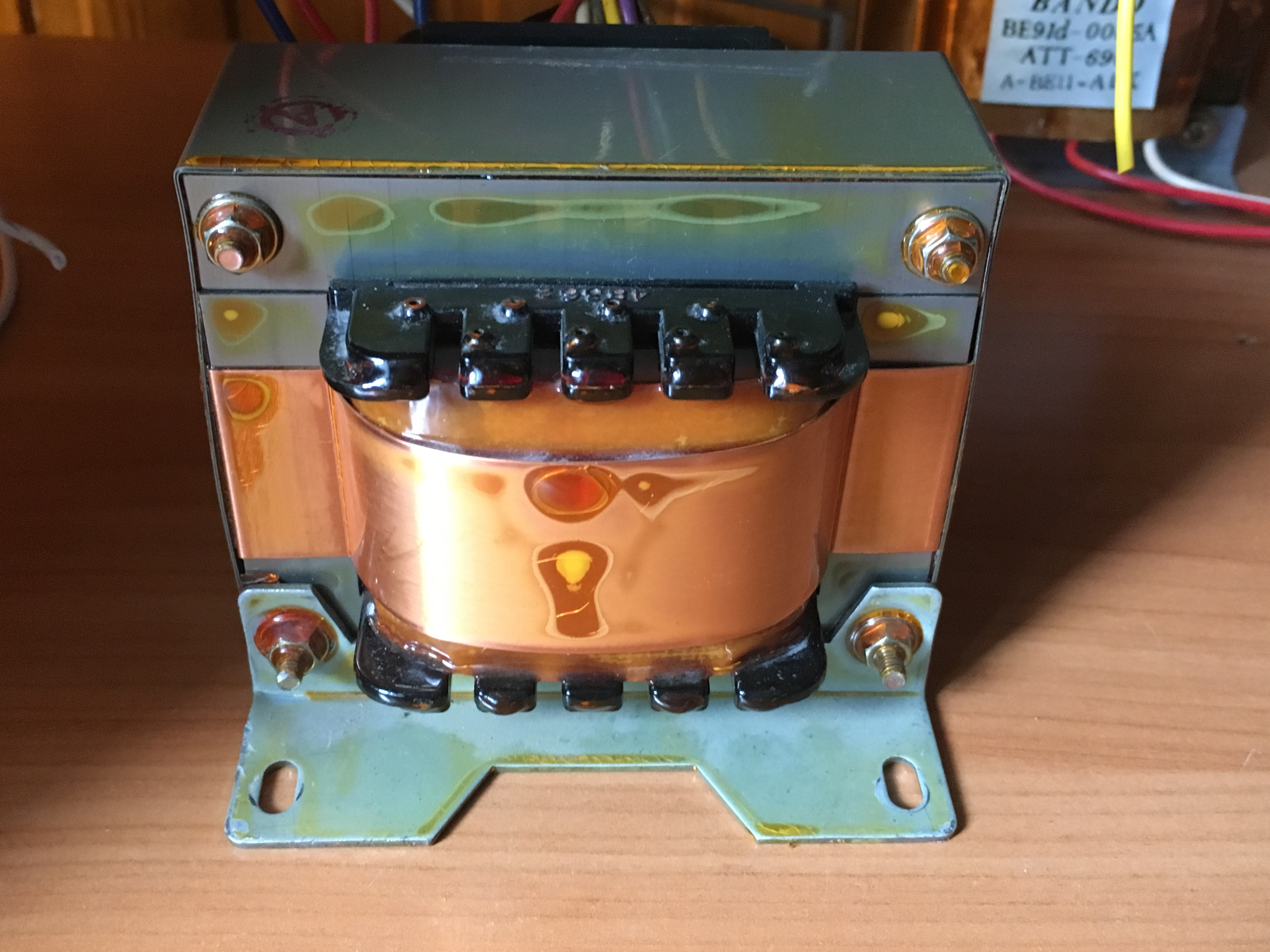

    Superbemol
    Posty: 24

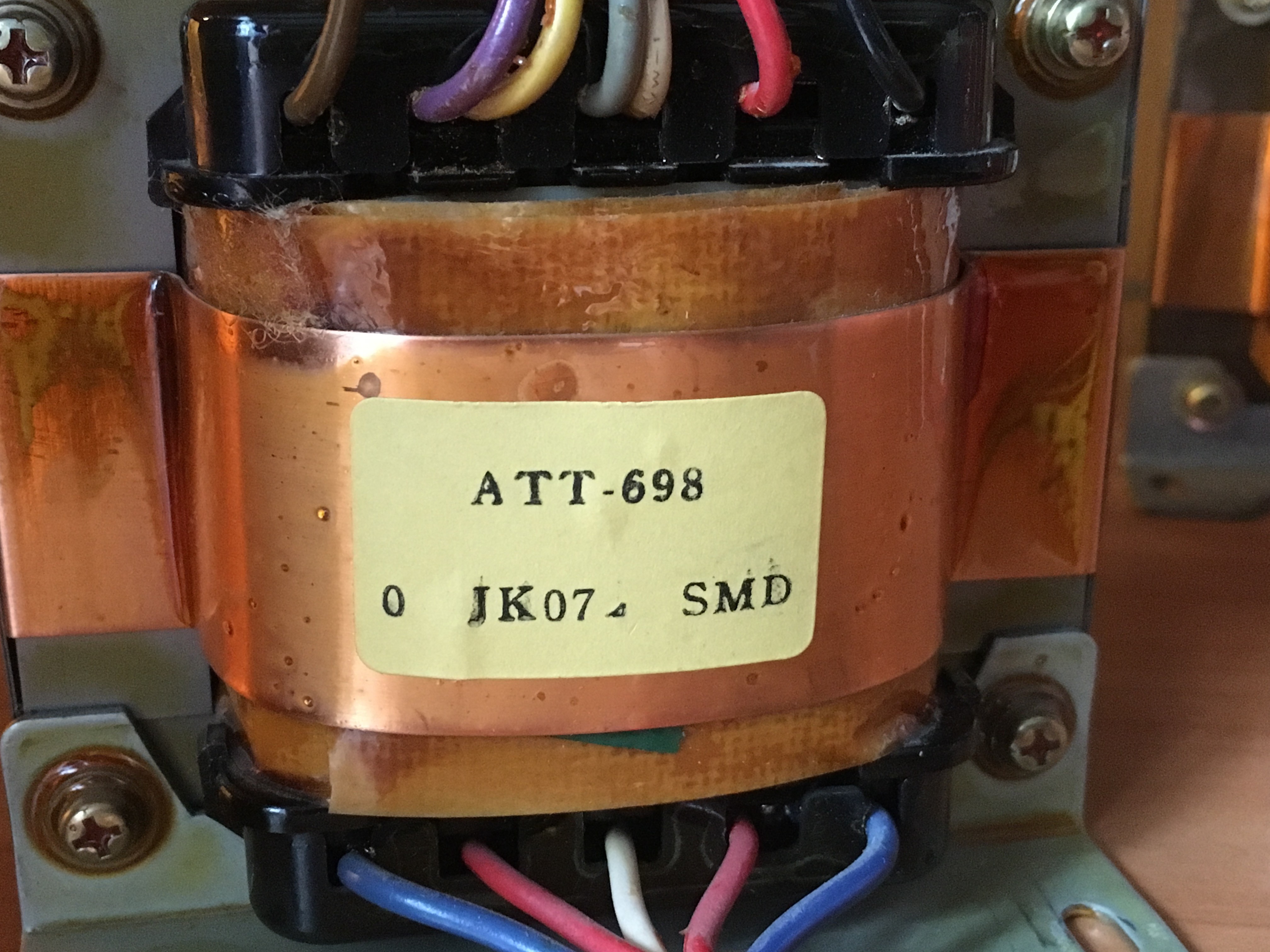

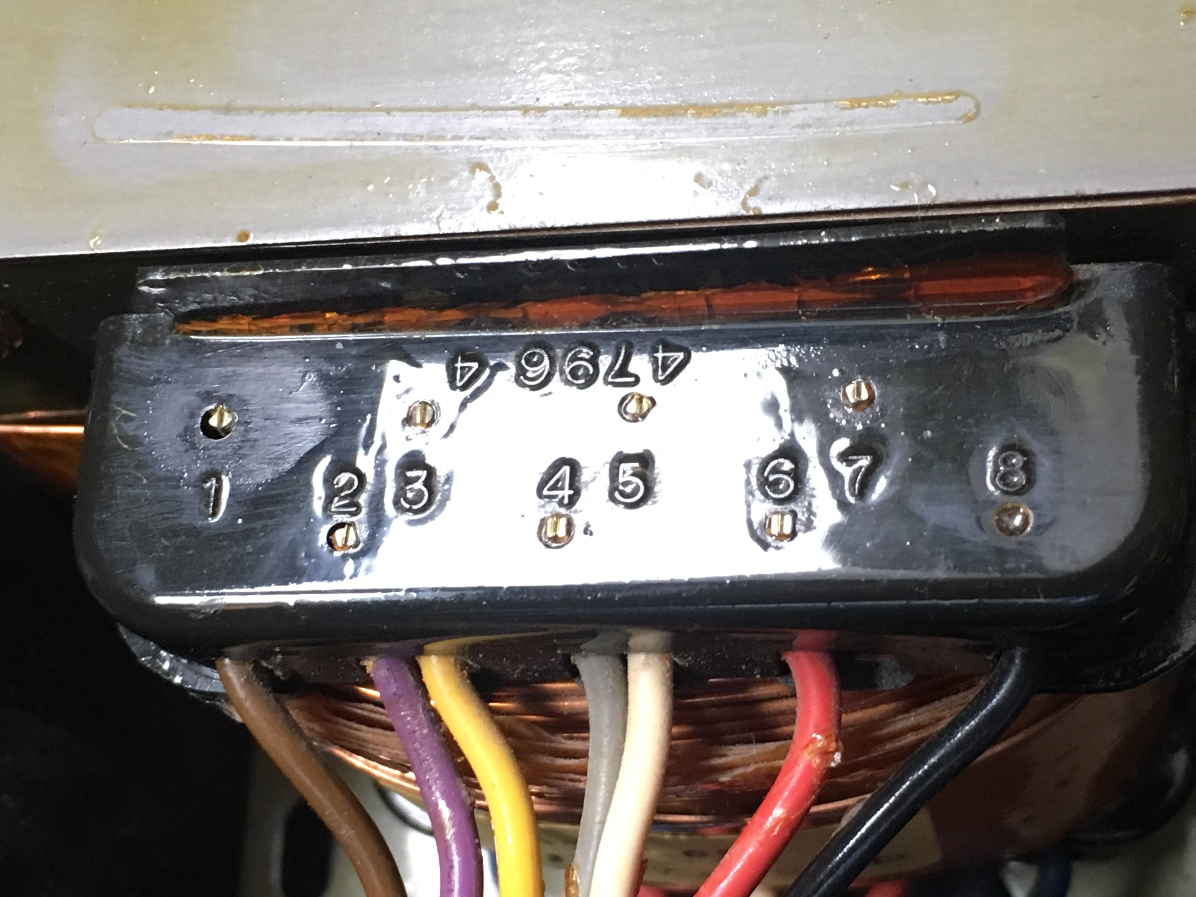

    Zgodnie z obietnicą, powracam do tematu rozpoczętego przed rokiem. Cieszę się, że temat śledzi 5 użytkowników; mogłoby to oznaczać, że rozwiązanie problemu pomoże innym.
    Udało mi się sprowadzić oryginalny transformator z USA już po tygodniu od poprzedniego postu, ale dopiero teraz mam możliwość zajęcia się wzmacniaczem.

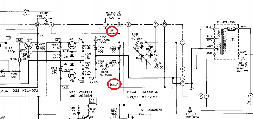

    Poniżej kilka zdjęć transformatora. Pochodzi on z takiego samego wzmacniacza, tylko że z wersji z przełącznikiem napięcia wchodzącego (Wersje S i S/G). Zakładam więc, że muszę wybrać właściwe kable i je odpowiednio podłączyć, o pomoc w czym uprzejmie proszę. Jak wspominałem, potrafię posługiwać się miernikiem i lutownicą, a także wiem, że prąd jest niebezpieczny :)
    Może ktoś potrafi odczytać ze schematu które kable brać pod uwagę, a których nie?

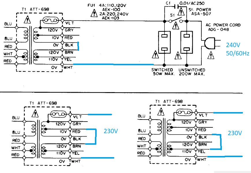

    Kraniec_Internetów napisał:
    Znalazłem. Tutaj część schematu:
    Pioneer SX-3700 wymiana transformatora 110V na 230V
    Przy czym Twój model ma tylko 3 przewody z uzwojenia wtórnego. W miejscach gdzie zaznaczyłem, na kondensatorach panuje napięcie 41V. Oznacza to, że transformator ma na uzwojeniu wtórnym +-29V, i taki musisz znaleźć. Niekoniecznie musi być to oryginalny zamiennik, wystarczy taki pasujący mocą i napięciem.

  • #12 18093787
    adamz74
    Poziom 33  
    Posty: 1281
    Pomógł: 267
    Ocena: 190
    Wszystko jest na schemacie...
    Skrótów kolorów i strony wtórnej chyba nie ma potrzeby tłumaczyć. Jeśli chodzi o pierwotną i przełącznik:
    Pozdr!
    PS. Osobiście zrobiłbym na 240V

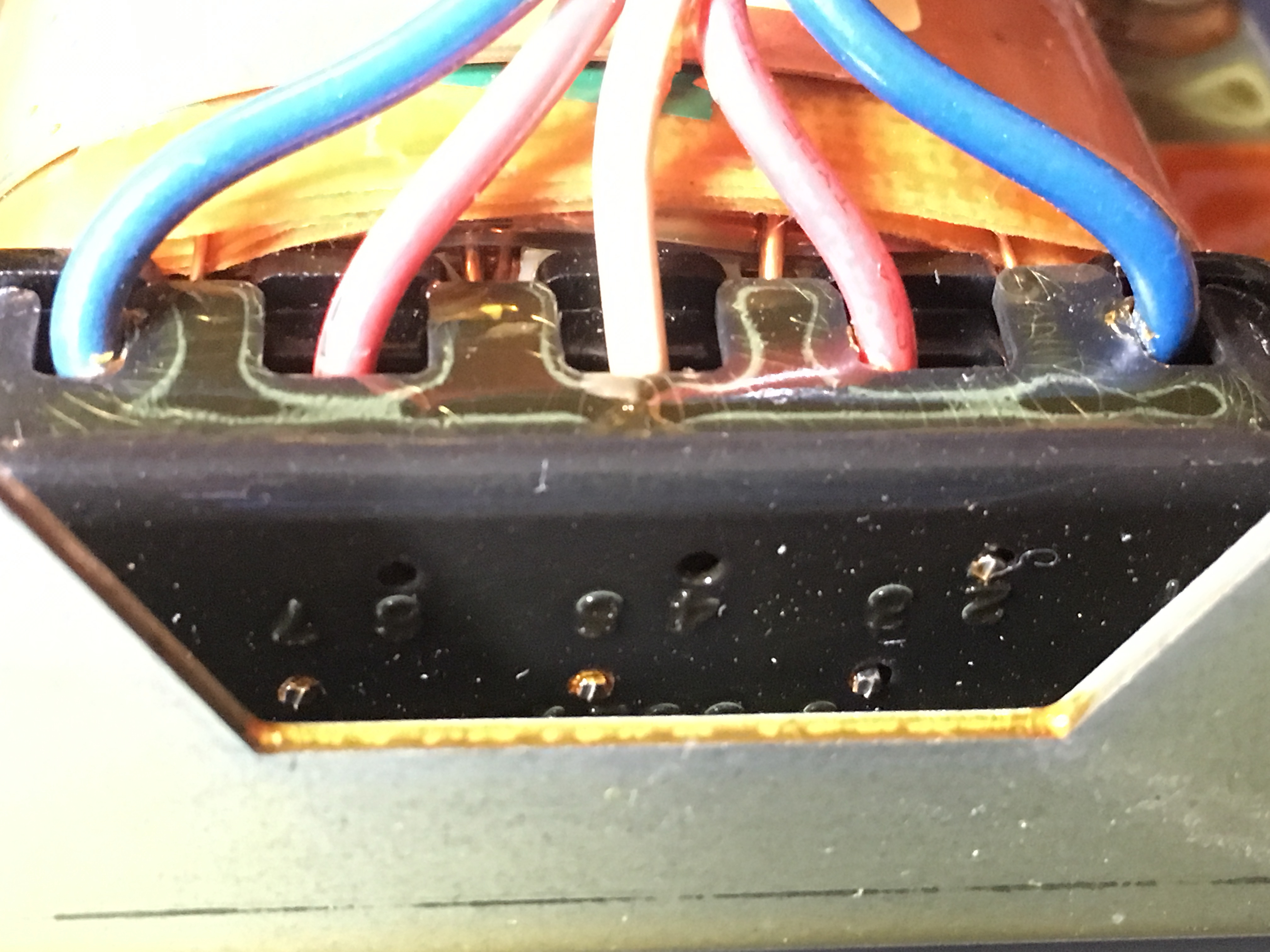

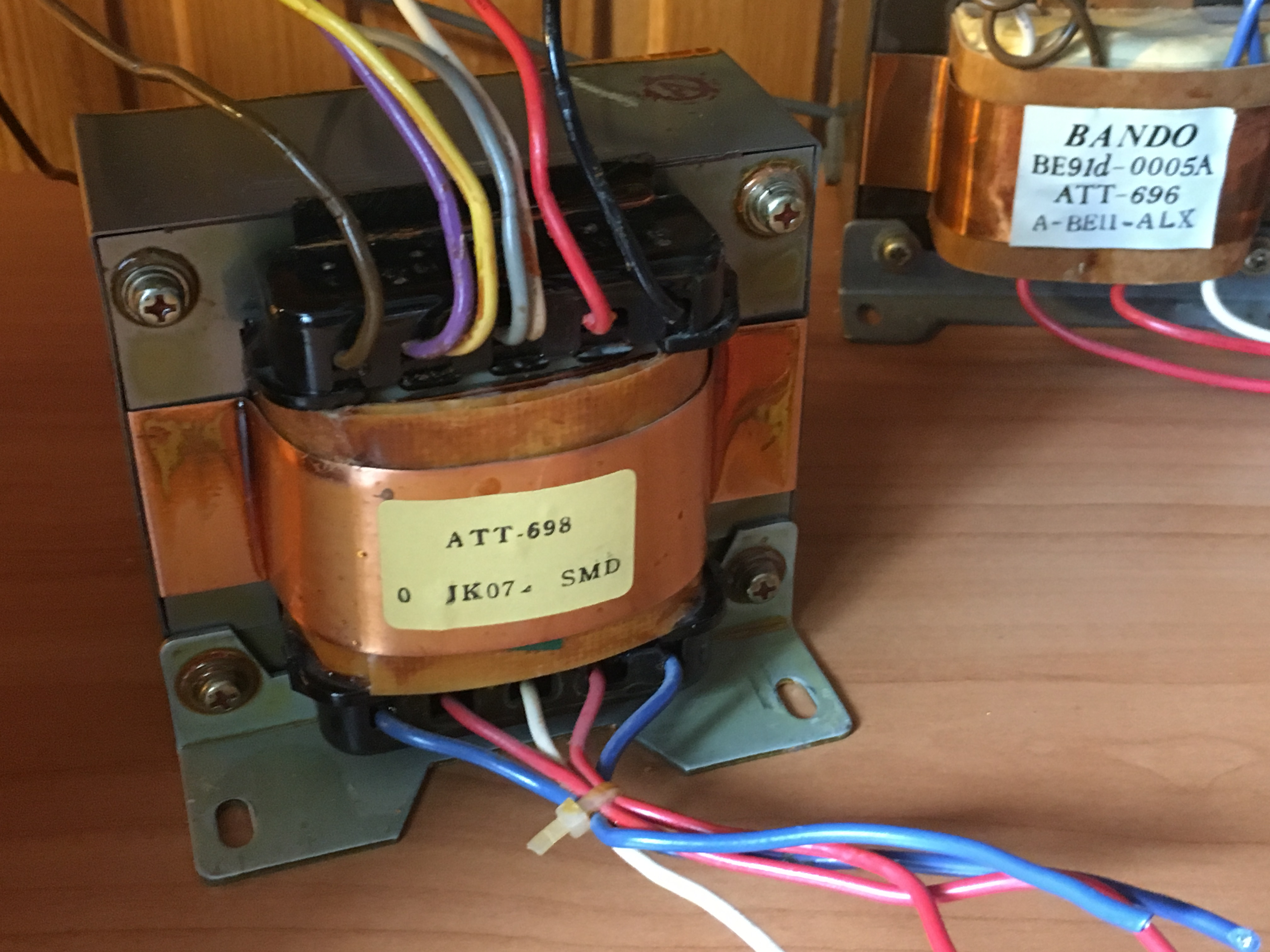

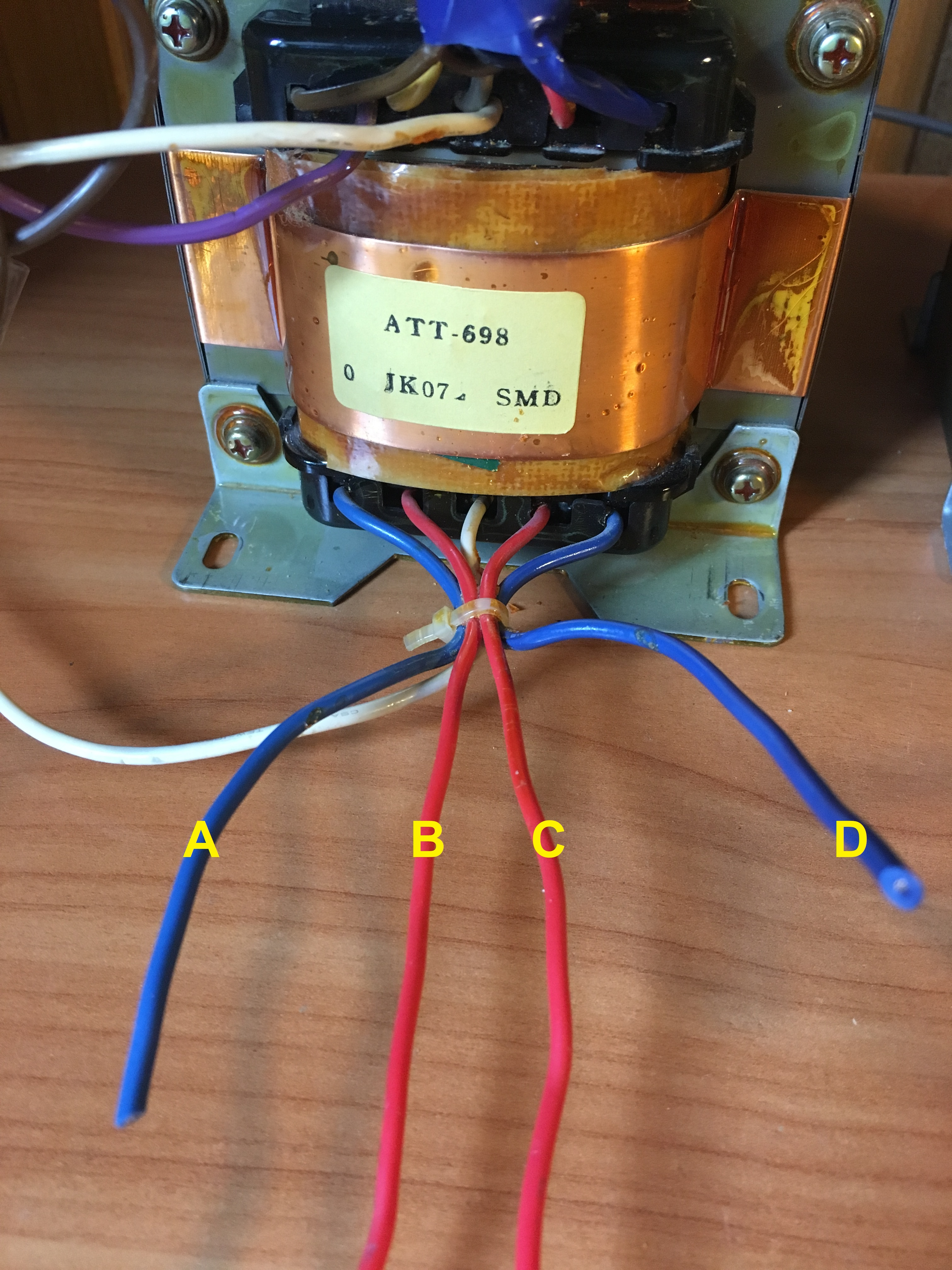

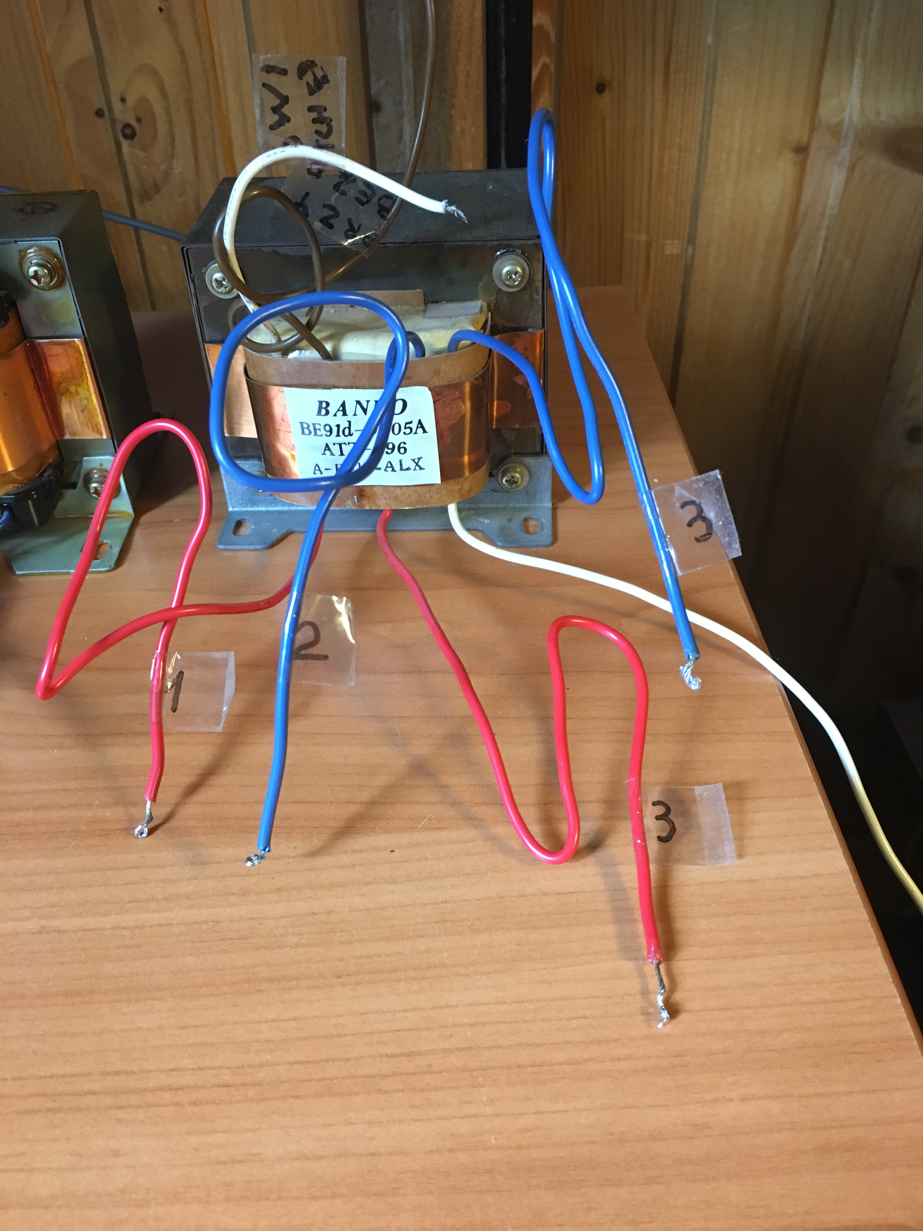

    Dzięki pomocy z poprzedniego postu udało mi się określić miejsca podłączenia kabli z górnego rzędu. Pozostają jednak kable z dolnego. Są tam po dwa niebieskie i czerwone. Jak określić który jest który? Przy wymontowywaniu starego transformatora oznaczyłem miejsca podłączenia tych kabli (zdjęcie 1), ale nie wiem jak rozróżnić kable w nowym transformatorze (oznaczyłem je A, B, C i D - zdjęcie 2). Będę wdzięczny za podpowiedź i dziękuję za cierpliwość i wyrozumiałość.
    Zdjęcie 1 - transformator stary:
    Zdjęcie 2 - transformator nowy:

    Superbemol
    Posty: 24
    Nie rozumiesz oznaczeń?
    Kolory kabli rozumiem, ale symbole schematu w znikomym stopniu. Większość udaje mi się wydedukować porównując schemat z zawartością wzmacniacza.
    nieważne który jest który.
    Przyszło mi to na myśl, ale wolałem być mądry przed szkodą i zapytać.
    Kolene infantylne pytanie, jeśli można: Chciałbym podłączyć przewód zasilający trójżyłowy (z uziemieniem). Dokąd powinienem podłączyć to uziemienie? Ze schematu widzę, że kabel biały z uzwojenia wtórnego jest uziemiony. Czy mogę "uziemić" do niego? Tak jak poprzednio, wolę zapytać przed podłączeniem do prądu.
    Mam podobny wzmacniacz (SX-590) wersję EU, gdzie oryginalnie występuje kabel zasilający trójżyłowy. Otworzyłem obudowę, i wyśledziłem, że kabel uziemiający prowadzi przez bezpiecznik do wyłącznika. Dalej nie wiem. Stąd także moje pytanie...

    Działa! :D
    Podłączyłem transformator zgodnie z zaleceniami i wzmacniacz działa na 240V.
    Chciałbym serdecznie podziękować wszystkim uczestnikom wątku za pomoc, cierpliwość i wyrozumiałość.
    Summary in English:
    Note: Make pictures before and during dismantling and mark the cables to remember where they were.
    Subject: Pioneer SX-3700 Receiver
    Problem: Conversion from 110V (US) to 240V (EU)
    Solution: Transformer replacement. The Forum members kindly supplied the Additional Service Manual which suggested the right part No: ATT-698 which was mounted in the export (Switchable) models.
    Luckily the original ATT-698 transformer was spotted and bought off the internet.
    The picture from post #12 shows how to connect cables to achieve desired voltage.
    Explanation for newbies like me:
    Purple cable was connected where the brown was.
    White cables were connected to the same places respectively.
    Red and Blue cables as above; any blue to the blue cable place and any red to the red cable place.
    Three wire power cord was also installed instead of original two-corded. The ground wire was connected to the white cable coming from the bottom of the transformer.
    After connecting the cables according to the instructions the Receiver works on 240V and external transformer is not required any more.
