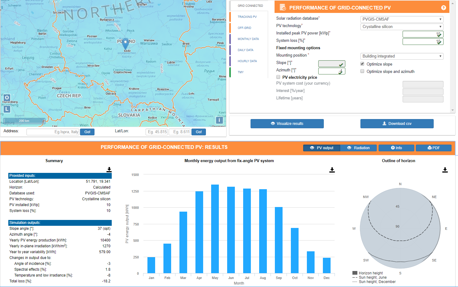

  • #13 17399028
    nowex
    Posty: 287
    Ocena: 35
    Niestety najlepszy roczny uzysk jest w przypadku dachu nachylonego na południe pod kątem ok. 36 stopni, nachylenie to zależy od lokalizacji. Ja mam jedną część instalacji na zachodniej połaci dachu i produkcja jest tam w skali roku mniejsza o ok. 20% w stosunku do optymalnej połaci południowej, na której zabrakło juz miejsca. Jedyny pożytek jest taki, że latem mam dłużej energię ze słońca w zwiazku z posiadaniem ok. 1/3 instalacji od zachodu, co nieco zwiększa udział autokonsumpcji. Jest darmowa strona, na której można obliczyć szacowaną produkcję energii w zależności od położenia geograficznego i orientacji względem terenu.
    [url=]http://re.jrc.ec.europa.eu/pvg_tools/en/tools.html#PVP[/url]
    a tu poniżej przykład wyliczeń:
    [Instalacja PV] Czy warto montować 2kWp za 8100zł z dofinansowaniem?

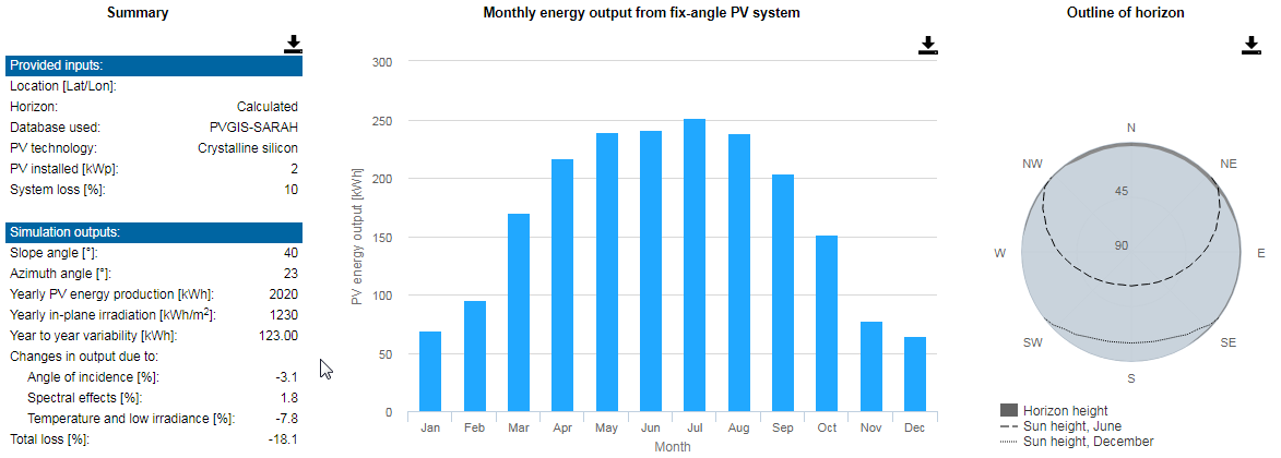

  • #14 17400769
    vinyl
    Posty: 59
    Ocena: 5
    Dziękuje za wszystkie odpowiedzi.
    Ja mam prawie idealnie dach skierowany na południe, kąt to ok 40st. Co do budynków niemieszkalnych, na razie nie mam takich, ale podobno i tak urząd skarbowy kwestionuje zasadność użycia stawki VAT 8% przy instalacjach na gruncie lub właśnie na jakiejś budowli gospodarczej.
    Dom na razie jest zamieszkany w weekendy, ponieważ jeszcze się/mnie wykańcza, ciężko nawet określić jakie będzie docelowe zapotrzebowanie. Natomiast dostałem info o panelach i falowniku, który firma moja montuje. 1kWp to byłby pewnie niezły pomysł, na początek, ale raz że dostawca nie ma w ofercie instalacij mniejszych niż 1kWp (albo nie ma na nie opcji z dotacją). Martwi mnie też jedna rzecz. Jak będę chciał robić rozbudowę to muszę za każdym razem wymieniać falownik lub dokładać kolejny.
    Panel: Argom ARGP270
    Falownik: Goodwe zapewne model GW2000-NS
    I tu mam dylemat: falowniki do małych instalacji są jednofazowe, a to oznacza, że tylko część produkowanego prądu będę mógł zużywać na bieżąco. Ten aspekt mi się nie podoba, obniża opłacalność inwestycji.
    Pozdrawiam,
    Paweł
    Super, dzięki za tą stronkę. Wylicza mi w sumie podobnie do Ciebie (oczywiście uwzględniając 5x mniej kWp).
