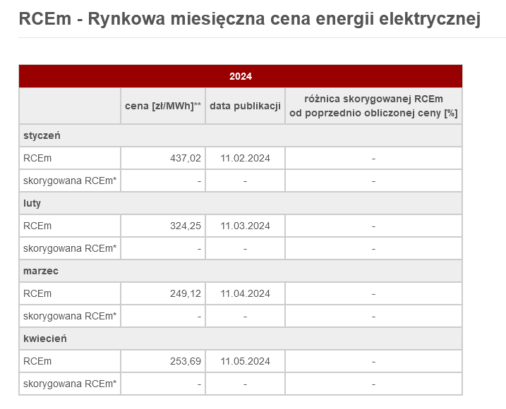

    Nie wiem, czemu większość uparcie twierdzi, że do sieci nie sprzeda się energii. Przestańcie szerzyć plotki, bo to nie prawda. Oczywiście są momenty, gdy napięcia są pow normy, ale nie można kategorycznie twierdzić "nie i już".
    Inna kwestia jest za ile ją sprzedajemy, na razie tragedii nie ma, cena sprzedaży w okolicy czterech stówek, zakupu będzie pięć setek plus VAT, i o ten VAT powinna być batalia.
    Gdzie tak dobrze płacą? Marzec i kwiecień płacili ~250 zł/MWh a od lipca w taryfach dynamicznych to nie wiadomo czy będzie 300 czy 3 zł/MWh. Tabela przedstawiająca miesięczne ceny energii elektrycznej RCE w 2024 roku.
    Marzec i kwiecień to jeszcze nie są miesiące którymi warto się przejmować, praktycznie 80% energii zużyłem sam. od ponad 10 dni RCE jest w okolicy czterech stówek, a właśnie letnie miesiące mają statystycznie wyzszą cenę. W dodatku jest ustawa (nie wiem tylko czy już weszła w życie) że nadal można rozliczać się wg RCEm, nie jest więc jeszcze przesądzone.
