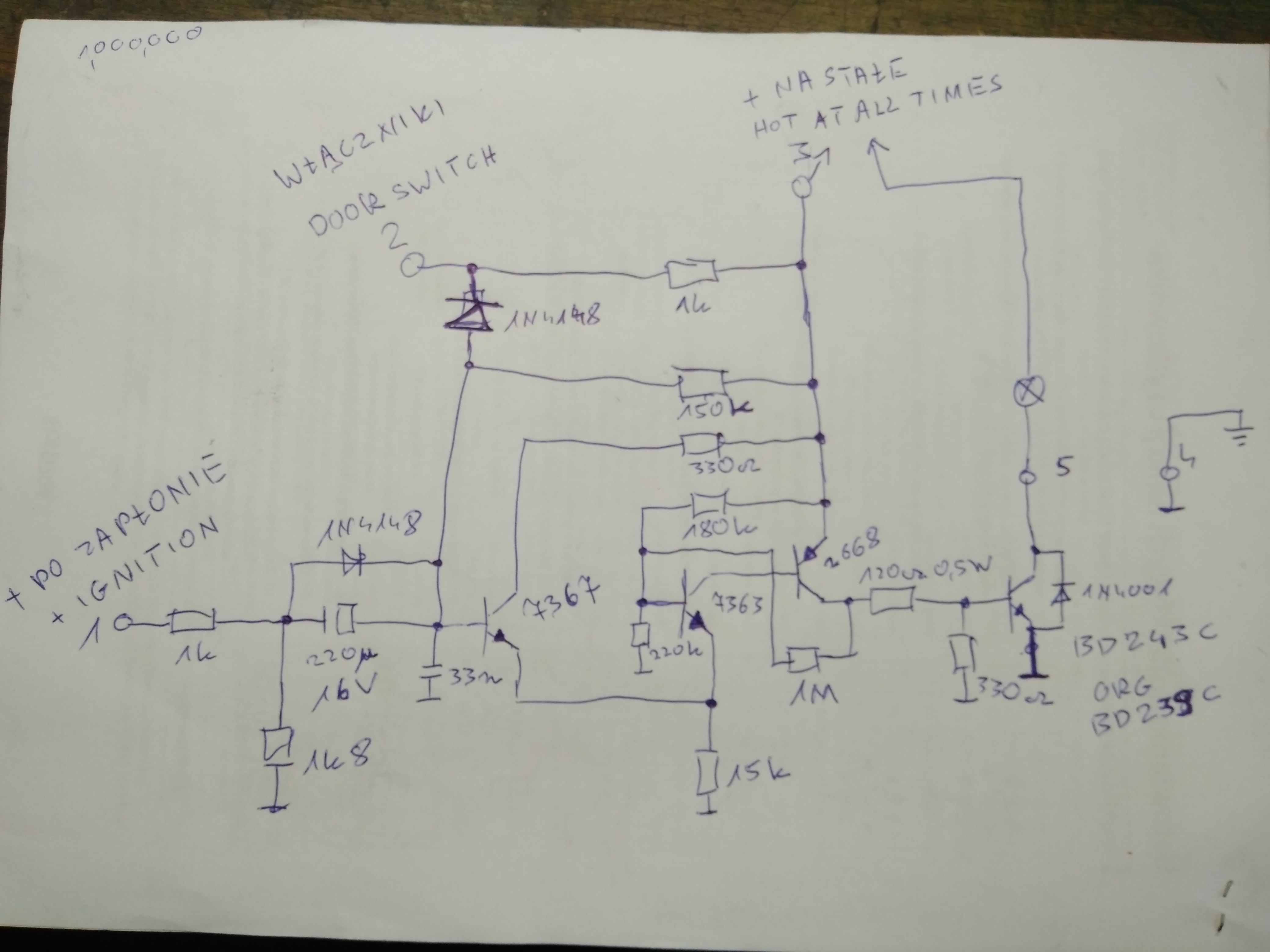

Dzięki za link - to jest ten modulik.

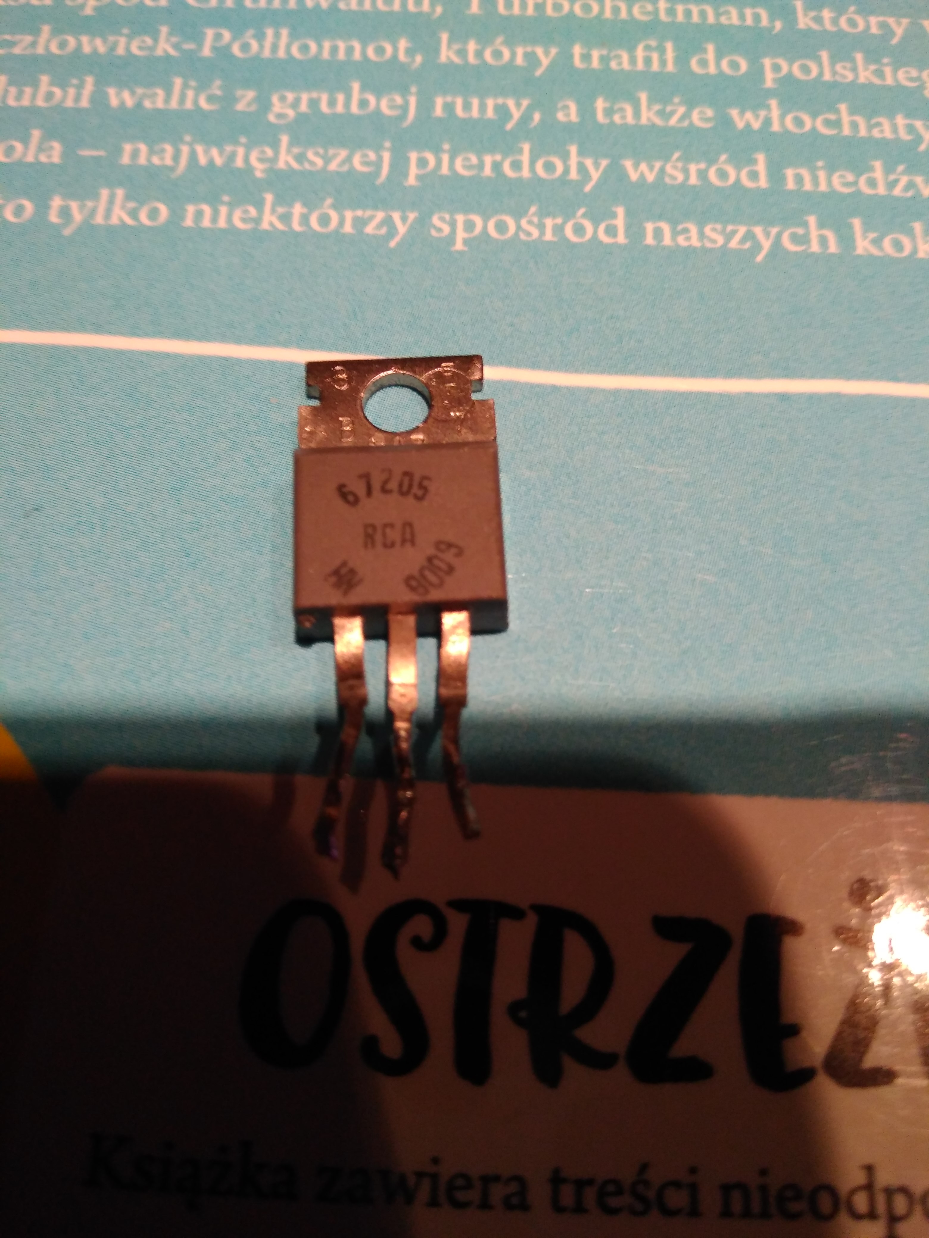

Porównałem parametry i wstawiłem BD243C . Troszkę mniejsze wzmocnienie ale działa ok ( nie grzeje się).
Kondensator pomierzyłem i zostawiłem stary ( nie miałem nic podobnego osiowego). Na mierniku ok i po odpaleniu czasy się zgadzają.
Wrzucam schemat płytki - kawał dobrej roboty projektanta.
