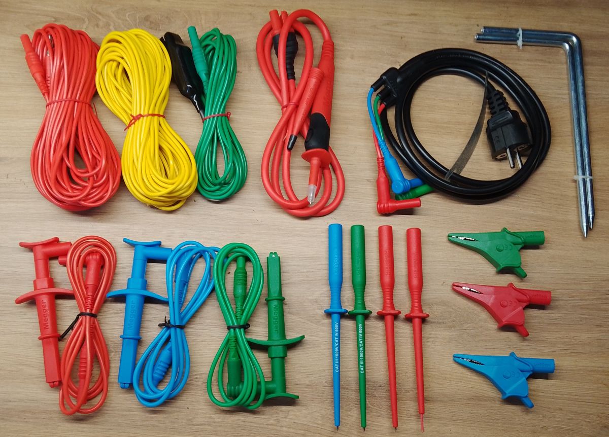

Miernik jest wyposażony w stosunkowo dużą ilość akcesoriów:

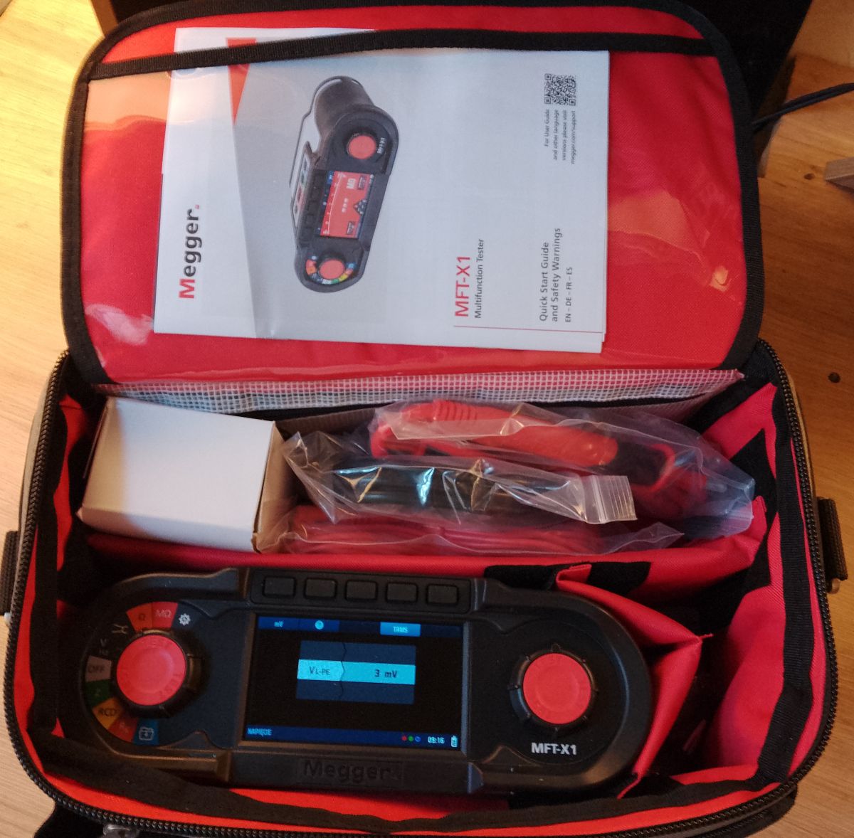

Torba jest dobrze przemyślana. Została wyposażona w wiele "kieszeni", co pozwoli na utrzymanie porządku.

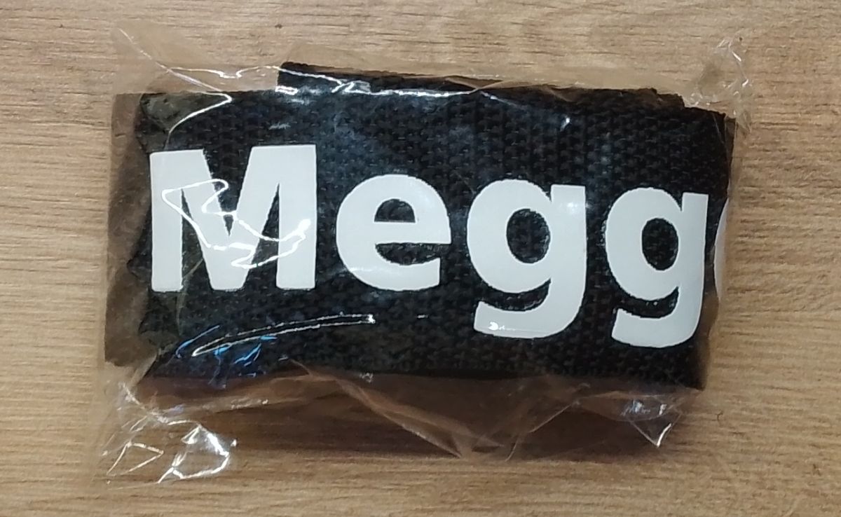

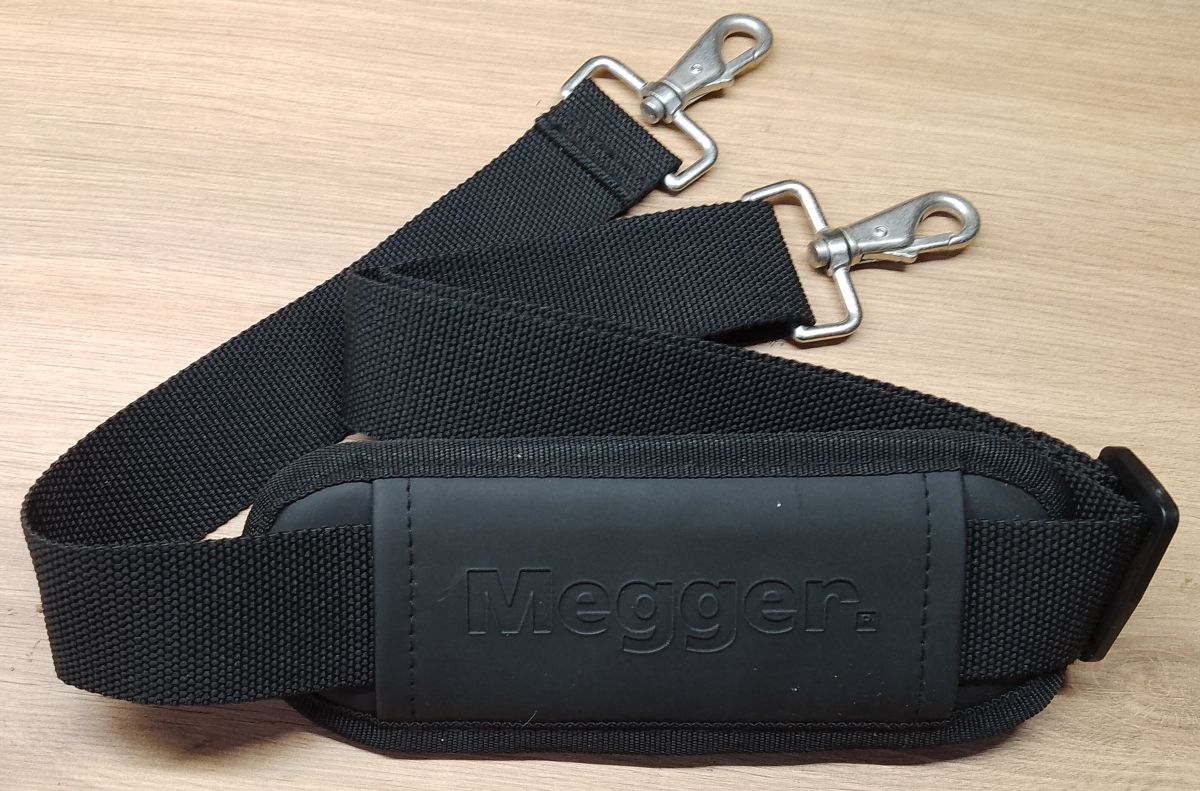

Nie zapomniano dołączyć odpowiednich pasków, które umożliwiają wygodne przenoszenie.
Mały pasek jest do samego miernika, a duży do torby.

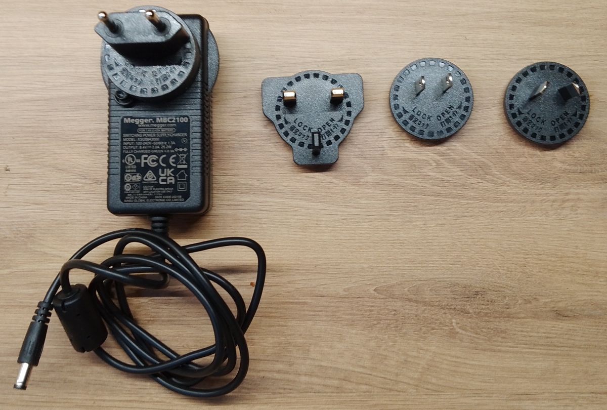

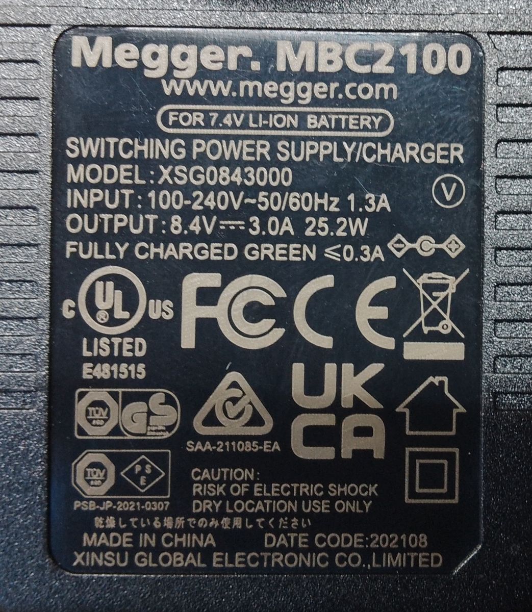

W zestawie znajdziemy także zasilacz/ładowarkę. Ładowarka jest uniwersalna, a dzięki wymiennym wtykom pozwoli korzystać z większości gniazd:

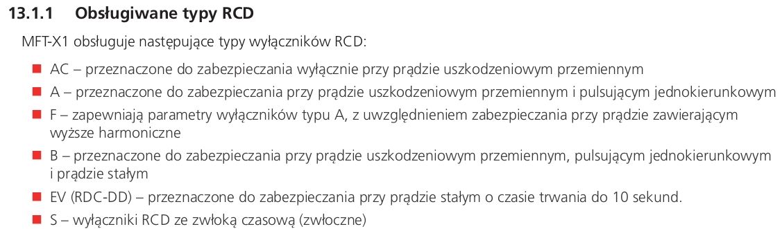

• Testy wyłączników różnicowo-prądowych RCD,

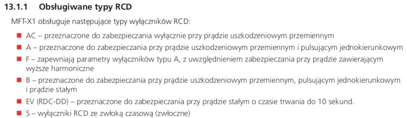

• Konfigurowalne testy RCD,
• Testy RCD od 10 do 1000 mA,
• Testy RCD dla AC oraz DC,
• Testy RDC oraz wyłączników typu B dla stacji ładowania pojazdów elektrycznych.

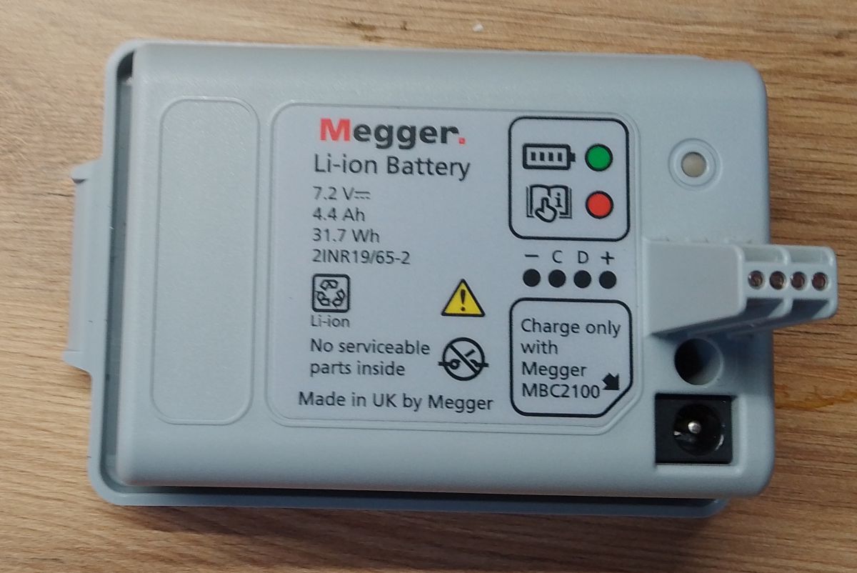

Samo ładowanie pakietu akumulatorów trochę mnie zaskoczyło. W samym mierniku spodziewałem się gniazda ładowarki, a tu jest w pakiecie akumulatorów. Wymiana zajmuje kilka sekund (jeśli mam pod ręką naładowany na wymianę). Niestety ładowarkę wpina się bezpośrednio w gniazdo w baterii.

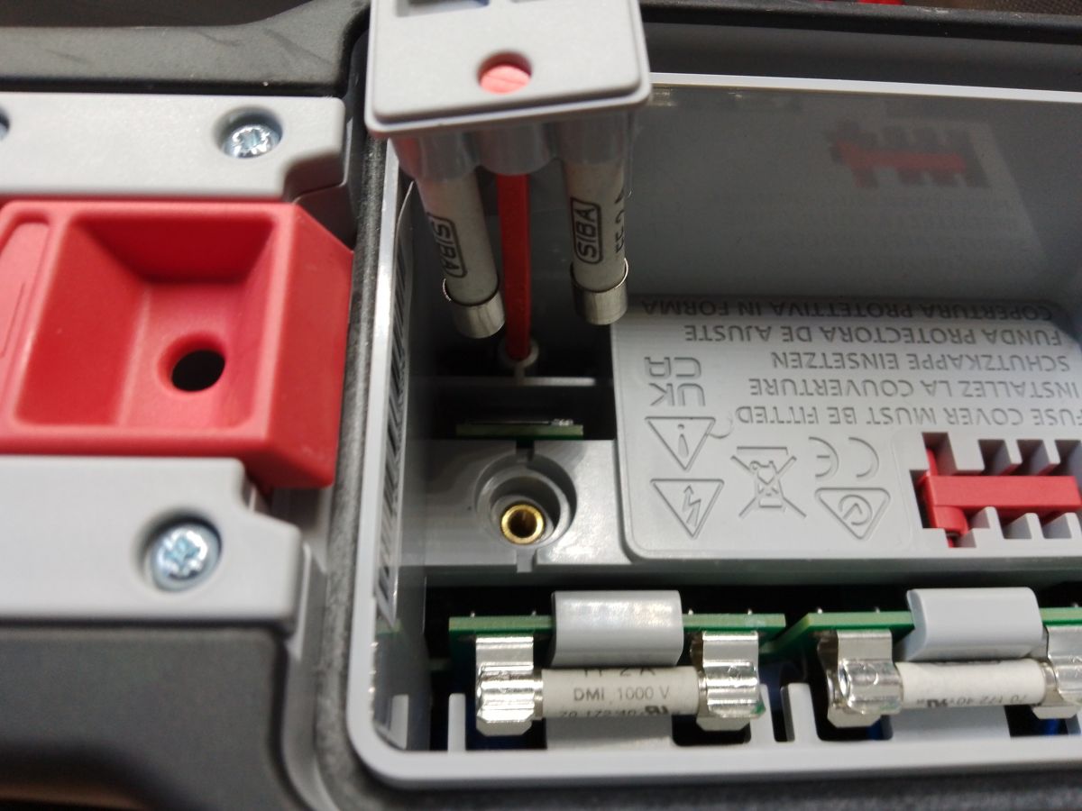

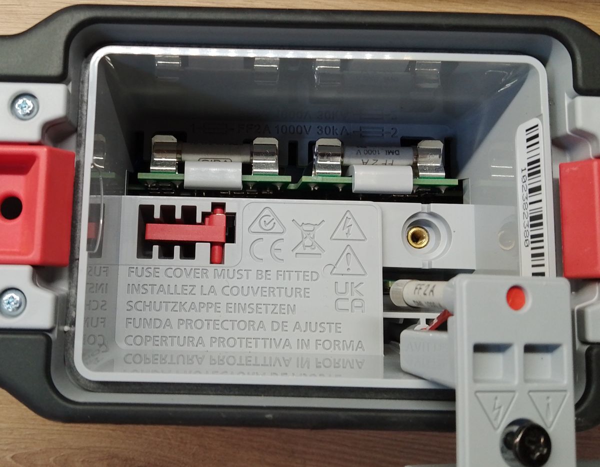

Przyrząd, choć jest zabezpieczony bardzo dobrze, to jednak zastosowano dodatkowe bezpieczniki, dostępne dla użytkownika, a znajdujące się pod baterią i przykręcaną pokrywą.
W samej klapce umieszczono dwa zapasowe bezpieczniki (jakby któryś z nich uszkodził się w czasie pracy).
Pod tą samą klapką ukryto slot na kartę SD do aktualizacji oprogramowania.
Klapka została zabezpieczona odpowiednią "kotwiczką", aby zapobiec zagubieniu. Zróbmy zatem kilka pomiarów.
