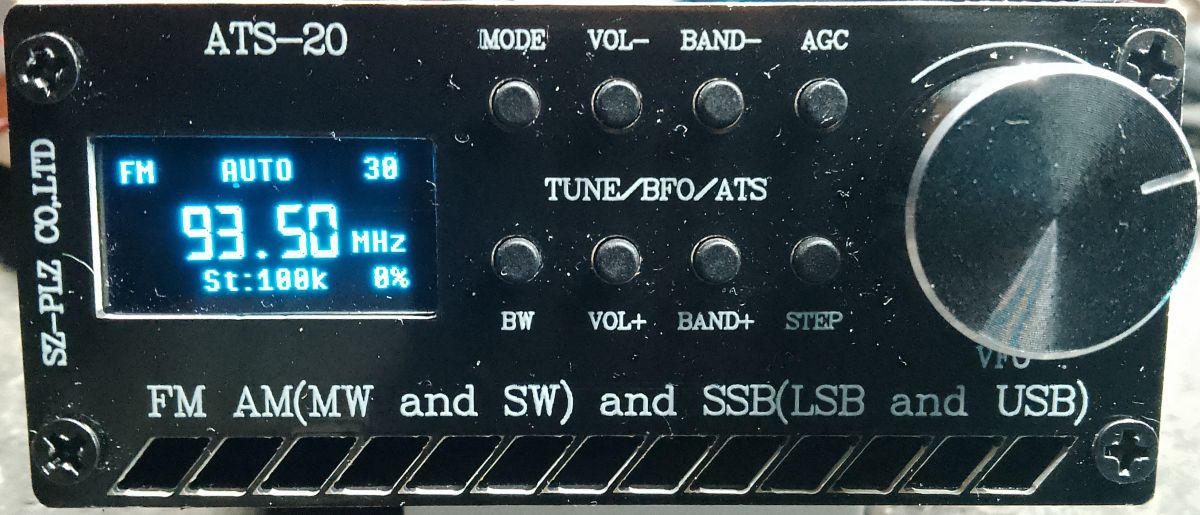

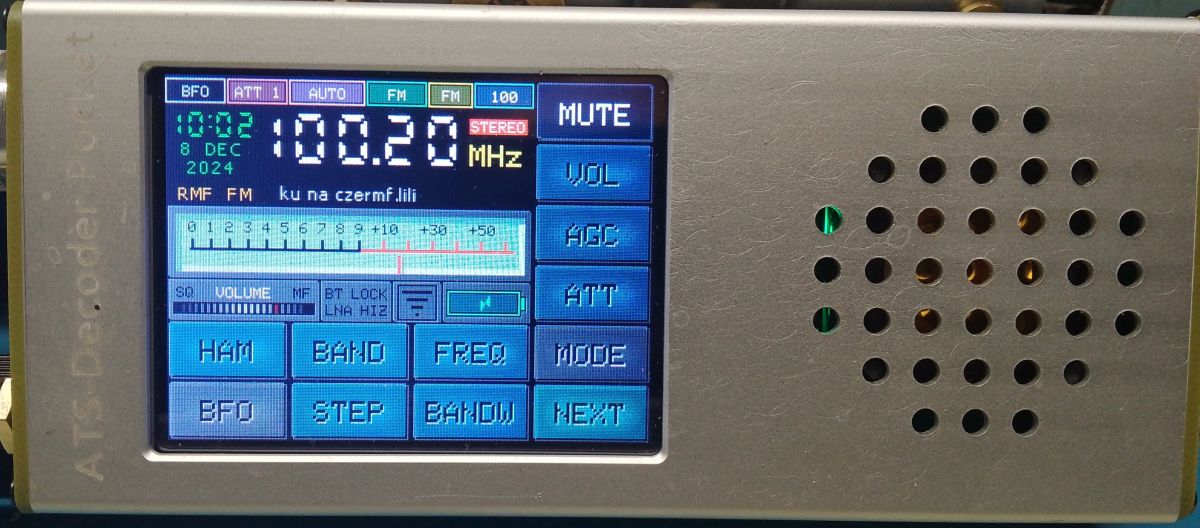

  • Panel radiowego odbiornika ATS-20 z wyświetlaczem częstotliwości FM 93,50 MHz.

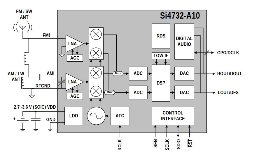

    Oraz wiele innych, które nie mają większego znaczenia. Schemat blokowy pokazuje główne bloki funkcjonalne układu:
    Schemat blokowy układu scalonego Si4732-A10
    Układ jest produkowany w niewielkiej obudowie SOIC-16L podobnie jak kilku jego pobratymców ze stajni SiliconLabs. W opisie odbiornika jest wzmianka o modulacji SSB, zrobiono to w ciekawy sposób korzystając z furtki producenta :D. Ale o tym w dalszej części tekstu. Odbiornik bazuje na Arduino Nano jako sterowniku "systemowym". Schemat można znaleźć np. tu https://github.com/Emmemad/ATS-20_Schematic, jak również różne wersje oprogramowania (Arduino IDE). Ja być może popełniłem błąd, gdyż jeszcze przed podłączeniem anteny wgrałem inne oprogramowanie. Nie podobały mi się bardzo małe czcionki prezentujące częstotliwość, a po kilku pierwszych nasłuchach, kolejny raz zmieniłem oprogramowanie (chyba najlepsze). Wewnątrz odbiornik mnie zaskoczył, większość z oglądanych, miała ordynarnie wlutowane w płytkę główną Arduino Nano. Mój okazał się nowszą wersją;

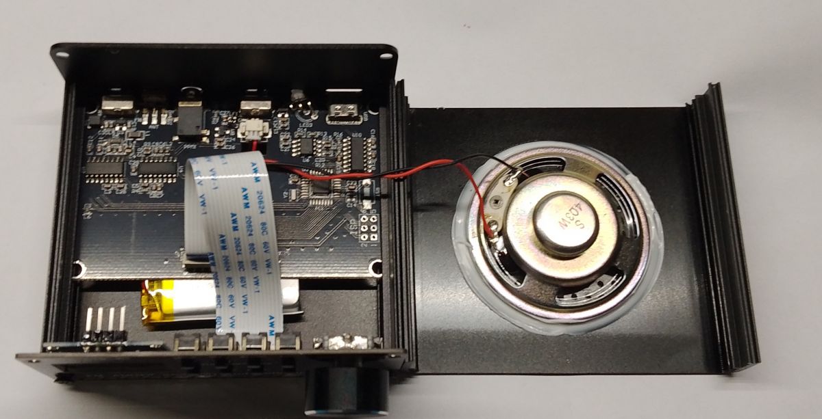

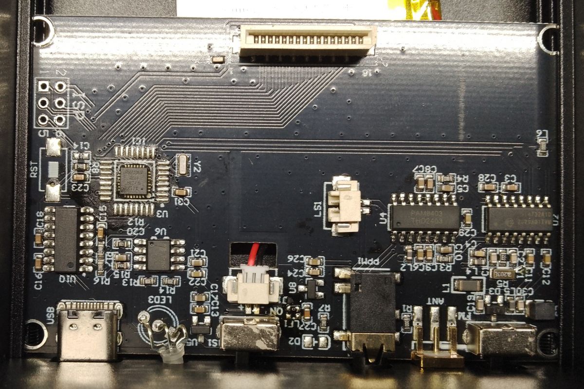

    Wnętrze elektronicznego urządzenia z płytką drukowaną i głośnikiem.

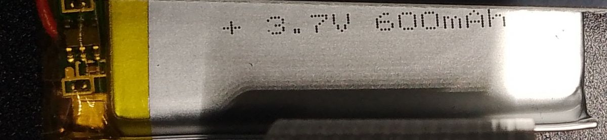

    Bateria litowo-polimerowa z oznaczeniem napięcia 3,7 V i pojemności 600 mAh
    Płyta drukowana z komponentami elektronicznymi i złączem USB.
    Od lewej; CH340, jakiś chyba klon opisany jedynie M328P, kontroler ładowania TP4056, U5 i U8 stabilizatory LDO 3,3V, wzmacniacz audio PAM8403 i ostatni to Si4732A10. Dodano też diodę zabezpieczającą na wejściu, D3. Początkowo miałem pewne obawy przed podłączeniem anteny GP 1/4 γ na pasmo 10/11 metrów, gdyż uszkodziłem nią odbiornik SDRPlay (nie jest zwarta dla DC). Dopiero jak zajrzałem do wewnątrz odbiornika, zdecydowałem się ją podłączyć :D. Pojemność akumulatora Li-Ion jest co prawda niewielka, ale pozwala na kilkanaście godzin pracy zależnie od natężenia dźwięku. Moc głośnika nie powala co prawda, ale jest dopasowana do obudowy i daje bardzo dobrą jakość odbioru jak na takie maleństwo. Na słuchawkach jest zdecydowanie lepiej, ale ten kabelek... Kabelek słuchawkowy pełni też rolę anteny dla obioru stacji FM.
    Panel przedni odbiornika, poza ośmioma mikroswitchami oraz enkoderem i wyświetlaczem OLED (128x64 SSD1306) nie zawiera żadnych innych elementów, wykonano go jako PCB dopasowane do głównej aluminiowej obudowy;
    Czarny panel radia ATS-20 z przyciskami i pokrętłem VFO.

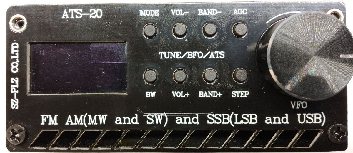

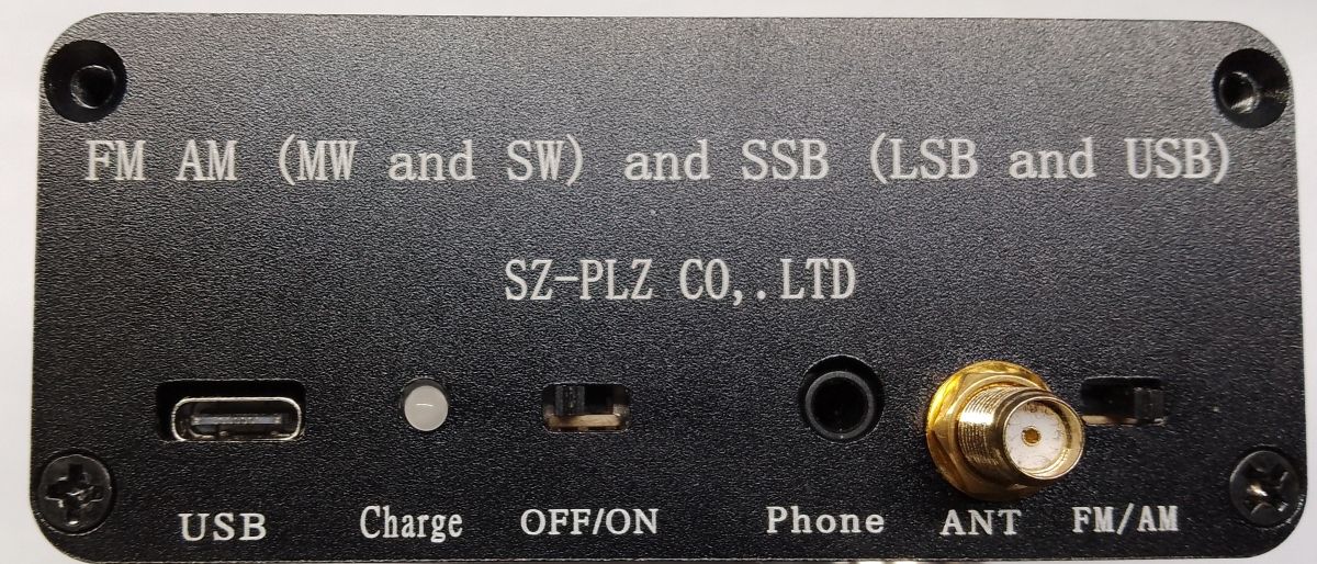

    Minimalistyka i funkcjonalność. To lubię :D. Tył jest trochę bardziej rozbudowany;
    Panel tylni urządzenia radiowego z różnymi złączami i przełącznikami
    Użyto gniazda USB-C oraz złącza SMA dla anteny, włącznik oraz przełącznik wejść dla Si4732A10. Dwukolorowa(R/G) dioda sygnalizuje ładowanie (R) oraz naładowanie (G).

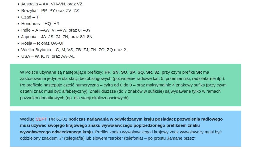

    Lista prefiksów radiowych dla różnych krajów oraz zasady używania prefiksów w Polsce.

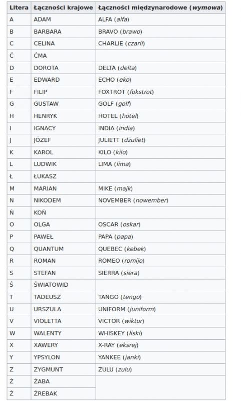

    Przyda się również znajomość "literowania" alfabetu;
    Tabela przedstawiająca polski i międzynarodowy alfabet fonetyczny.
    Jeśli usłyszymy; - CQ CQ DX Sierra Papa..., lub - Wywołanie w zawodach Stefan Paweł... To możemy być pewni że słyszymy polskiego radiooperatora...

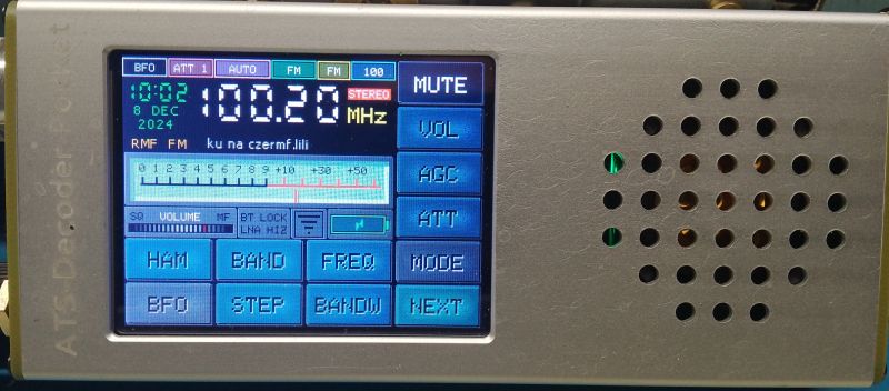

    Czarne opakowanie z napisem ATS-Decoder Pocket na wieczku.
    Odbiornik radiowy SDR z wyświetlaczem i głośnikiem.
    Zastosowano inny kontroler, co znacznie zwiększyło możliwości odbiornika. Ale o tym dowiecie się z kolejnego artykułu...
    Literowanie polskie można powiedzieć, że jest bardziej sugestią, normą są odstępstwa, a nawet swego czasu widziałem kilka wersji.
    Natomiast co do literowania międzynarodowego, to zawsze mi się wydawało, że jest jeden, ustalony standard, krótkofalowcy zaczerpnęli to ze służb lotniczych, które mają takie samo literowanie. Jakiś czas temu, ok. 5-7 lat temu bawiłem się w krótkofalarstwo i słyszałem, że słowa w alfabecie międzynarodowym są specjalnie tak dobrane, żeby jak najbardziej odróżniały się w mowie, nawet przy minimalnej czytelności przekazu, co ma zmniejszyć ryzyko pomyłek i niezrozumienia. A i tak, niemalże na porządku dziennym jest stosowanie "niestandardowych" słów i to nie tylko przez świeżych, którzy jeszcze nie mają tego we krwi, ale również przez takich z długim stażem. Takimi niestandardowymi, ale popularnymi słowami, jakie pamiętam, są "radio", "sugar", "nancy". Czasami, tak dla zabawy wziąłem udział w niejednych zawodach (zajmowałem zazwyczaj jedno z ostatnich miejsc, ale zawsze byłem zadowolony, że dobrze się bawiłem) i będąc osłuchany ze standardowymi słowami, jak padło niestandardowe słowo, to zdarzało się, że miałem jakby "zaćmienie" i w pierwszym momencie nie miałem w świadomości, jaka litera padła, więc takie przekręcanie literowania utrudnia zrozumienie przekazu. Nie wiadomo, czy radiooperatorzy specjalnie przekręcają, nie wiadomo po co (nie po to ktoś wymyślił standard, żeby stosować dowolne słowa, tym bardziej, że słowa w standardzie nie są wybrane przypadkowo), czy po prostu nie znają jeszcze dobrze słów i wypowiadając "pierwsze lepsze" słowo, jakie przyjdzie na myśl (co raczej mało prawdopodobne w przypadku doświadczonego operatora). Może chodzi o to, że "zamienniki" są łatwiejsze do wypowiedzenia (szczególnie dla nie-anglojęzycznych), chociaż nie wydaje mi się, żeby różnica w trudności wypowiedzenia standardowych i zamienników była duża, doświadczenie i wprawa robi swoje.
    W lotnictwie, to chyba raczej nie usłyszy się odstępstw w literowaniu międzynarodowym.

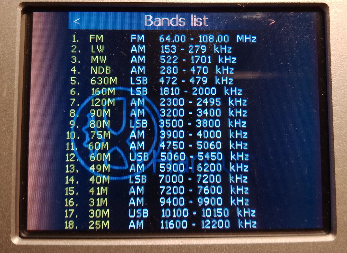

    Czytałem parę dni temu o tym radiu i dużo ludzi skarżyło się na nie, bo bardzo szybko ulega uszkodzeniu.

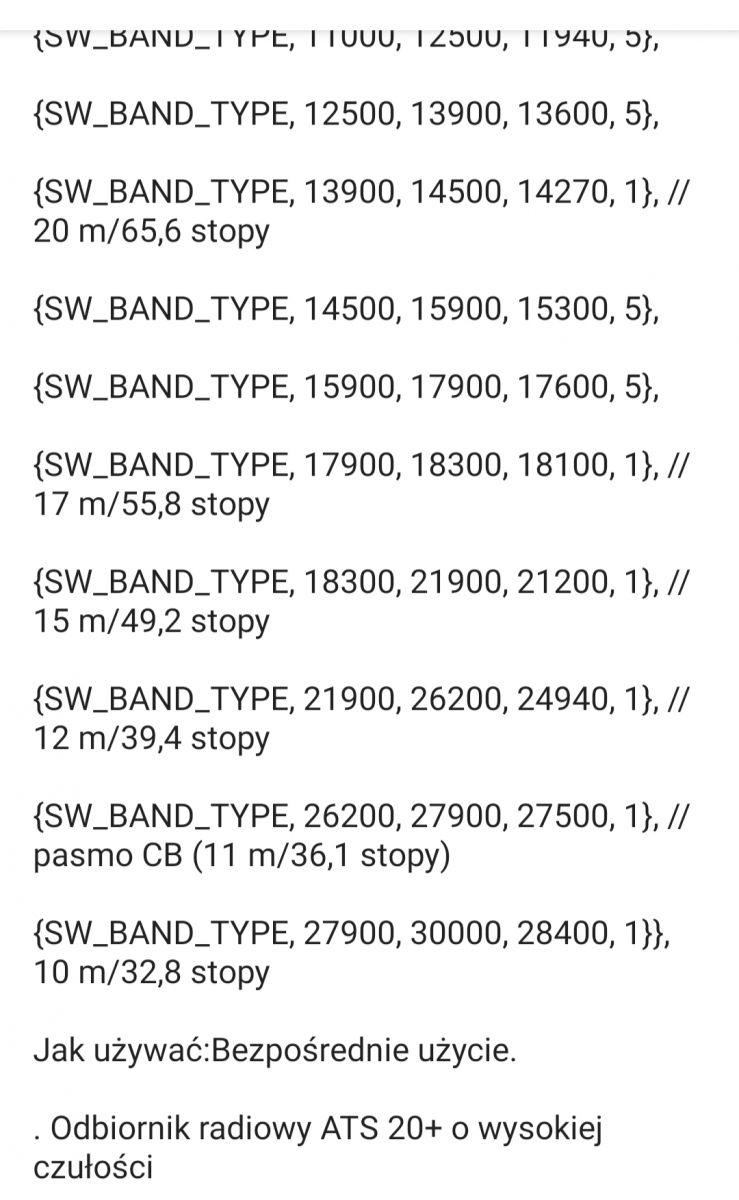

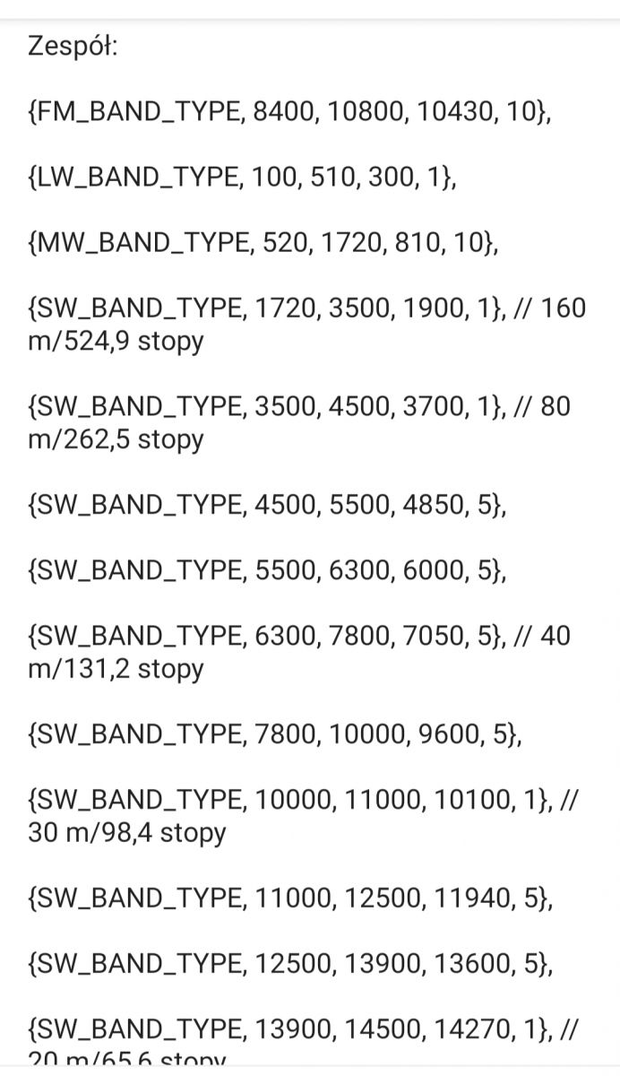

    Możecie mi wytłumaczyć te skróty, które zamieściłem na zdjęciach?
    Fragment instrukcji użytkowania z kodami SW_BAND_TYPE dla odbiornika radiowego. Lista zakresów fal radiowych z parametrami częstotliwości.
  • #19 21357789
    ArturAVS
    Moderator
    Posty: 26397
    Pomógł: 2301
    Ocena: 7820
    To definicje ustawień dla poszczególnych pasm, początek-koniec, szerokość pasma audio, rodzaj modulacji, krok strojenia etc. Pozwala to szybko przejść na dane pasmo. Tzw. Bandplan. W młodszym bracie wygląda to tak;

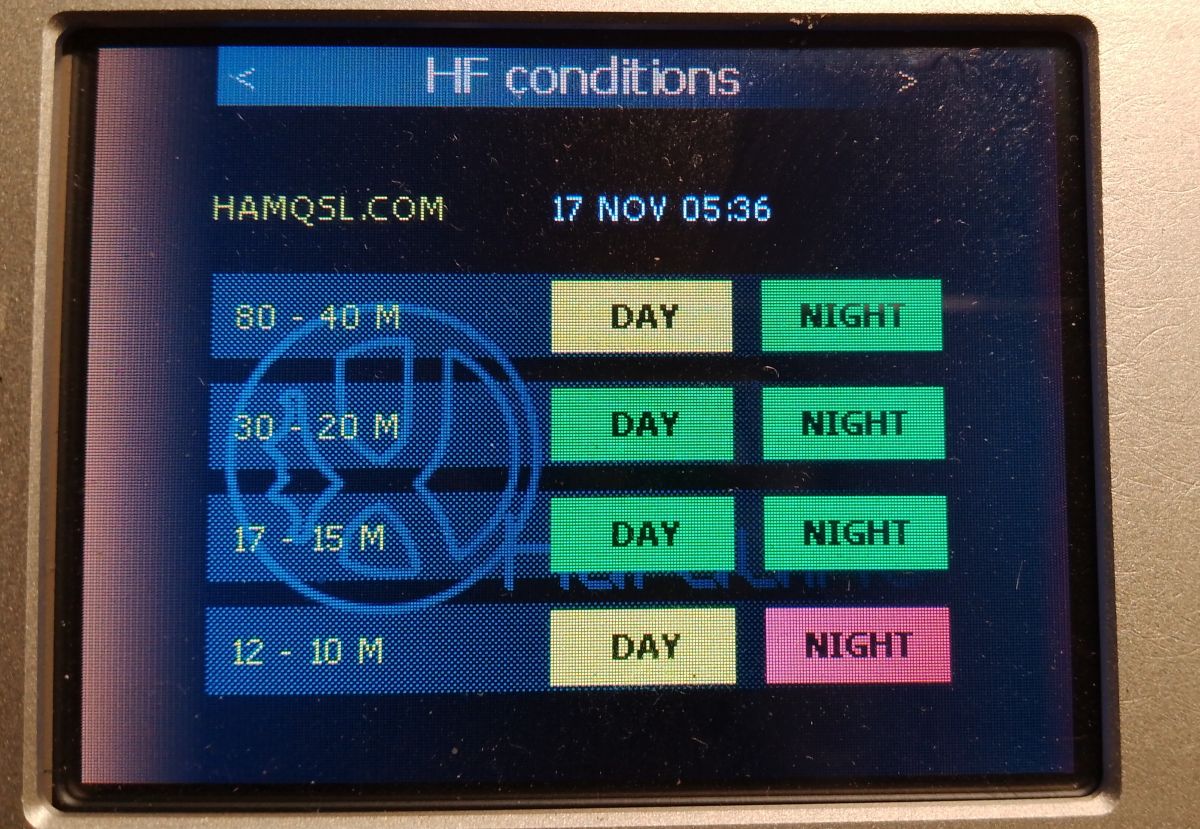

    Jest nawet "ściągawka" z aktywności pasm;
    Ekran urządzenia pokazujący warunki pasm HF z hamqsl.com i opcje wyboru dzień/noc dla różnych pasm częstotliwości.

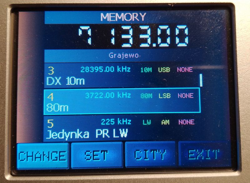

    No i pamięci;
    Ekran ustawień pamięci radiowej z listą częstotliwości i modulacji.
    Ten soft który mam w ATS-20, zajmuje prawie całą pamięć flash Atmegi (zostaje kilka bajtów). Młodsza wersja, jest oparta o ESP32 i wyświetlacz dotykowy i ma o wiele więcej opcji. M/n dekodowanie live emisji cyfrowych np. FT8. Pracuje wtedy z użyciem WiFi do precyzyjnej synchronizacji czasu, co jest wymagane do dekodowania FT8. Najbardziej rozbudowana wersja obsługuje również pasmo lotnicze i 2m/70cm, a także Bluetooth audio. Oprogramowanie jest licencjonowane. Do nasłuchu VHF trzeba dobudować kilka elementów (już u mnie czekają). Może przed końcem roku uda mi się go opisać. Oczywiście, po wybraniu SW (lub HF w ATS Decoder Packet) można płynie się stroić w pełnym zakresie KF i dlatego pewnie tak szybko się skończył enkoder w moim egzemplarzu. :-(

    Wariujący enkoder można próbować reanimować. Zwykle nie na długo pomaga ale lepsze to niż nic.
    Trzeba go rozebrać - co niestety nie zawsze jest możliwe. Przetrzeć izopropanolem styki - bywają czasami z gołej blachy wyglądającej na fosforobrąz więc normalne że się utleniają. Napchać do środka przezroczystego smaru silikonowego, a jeszcze lepiej smaru do czujników pozycji mechanizmów magnetowidów (działają podobnie jak enkoder). Poskładać i cieszyć się działaniem ale jednocześnie szukać nowego enkodera ale najlepiej jakiejś lepszej marki niż oryginał.

    Enkoderów ci u mnie dostatek, tyle że wszystkie THT. A tu jest SMD. Nie widzę sensu w regeneracji.

    Chińskie enkodery żyją krótko. Mam 2 zasilacze Korad których z tego powodu właśnie nie używam, że świrują w nich enkodery. Strach coś podłączonego spalić...
    Mikrofala Wirlpool, 25 lat bardzo intensywnego używania i enkoder działa bez zająknięcia, a wygląda podejrzanie wyjątkowo słabo (rozbierałem kiedyś panel).
    Starsze markowe oscyloskopy - enkodery nawet nie ruszane pół roku i więcej po jednym najwyżej 1 obrocie odzyskują sprawność. Ale tam prawie wszystko jest złocone (złotem, a nie żółtym czymś).
    Nowe enkodery Bourns z TME, czyli raczej markowe - mam ich około 20 w sprzętach i już zacząłem się bać, bo jeden najbardziej używany po dosłownie kilkuset cyklach zaczał lekko świrować. Na szczęście tu mam możliwość ratowania się software, bardziej abresywną filtracją i analizą.

    Kupiłem ATS20+. Ma osobną płytkę i gniazdo do Arduino. Czułość, selektywność, odporność na zakłócenia są słabe. Najgorsze jest to, że zakłóca samo siebie. 225kHz trzeba się namęczyć żeby znaleźć dobre miejsce odbioru. Na długich tylko ta stacja odbiera, podczas gdy Jowita 2 odbiera 9 stacji na długich i nie ma problemu z zakłóceniami, a nawet nie ma szumu. UKF też marnie odbiera i właśnie tam sam siebie zakłóca.
    Skoro jest tam wzmacniacz klasy D, to trzeba się tego pozbyć. To jest straszny zakłócacz.

    Jeśli na załączonej do kompletu antenie teleskopowej, to tak będzie. Z zewnętrzną anteną, jest to praktycznie niezaważalne.
    Akurat tutaj, to nieporozumienie. Tym bardziej, że umieszczono go w sąsiedztwie tunera. Można spróbować podmienić na LM386 lub LM4872. W młodszym bracie, na kilku pasmach, dotyk ekranu zakłóca (na ori antenie).
  • #26 21501338
    januszjh
    Posty: 530
    Pomógł: 4
    Ocena: 57
    Właśnie otworzyłem obudowę, odpinałem taśmy i szukałem źródła zakłóceń. Zakłóca Arduino. Po naciśnięciu reset zakłócenia znikają. Przydałby sie zatem wyłącznik Arduino albo ekranowanie Irytujące są jeszcze trzaski przy włączaniu się radia.

    Witam. Jak podłączyć ATS-20 pod zewnętrzny wzmacniacz?
    U mnie na paśmie 40 m na zewnętrznej antenie nie działają słuchawki.
    I jak nagrywać rozmowy krótkofalarskie, aby prowadzić dziennik z ATS-20?
    A to ciekawostka, ja podłączam normalnie do wyjścia słuchawkowego. Może trafił Ci się jakiś uszkodzony?
