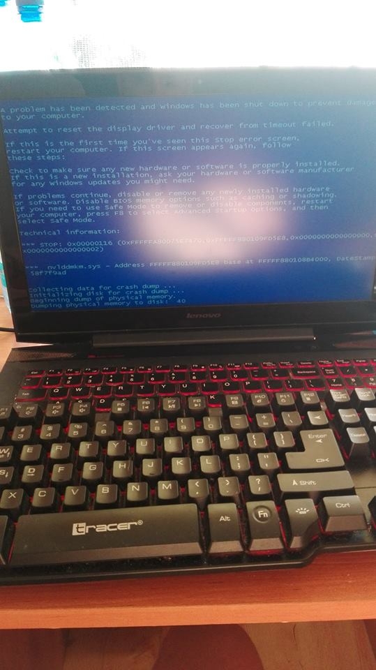

    Witam. Parę godzin temu wyłączyłem laptopa, ale nie wyłączył się, bo był otwarty notatnik. Nie zauważyłem tego i wyszedłem z domu. Po paru godzinach moja mama zobaczyła, że mocno szumi i zamknęła jego klapę. Jak ja wróciłem to go włączyłem, był strasznie zlagowany. Po otworzeniu jakiegoś programu pojawia się blue screen i tak do teraz. Da się coś zaradzić? laptop to Lenovo y50-70 wersja z i5

    Witaj. Jeśli za każdym razem powodem wystąpienia tego ekranu jest plik nvlddmkm.sys (w dolnej części komunikatu to widać), to jest to albo problem ze sterownikami grafiki nVidia, albo uszkodzenie karty grafiki. Na początek warto odinstalować sterowniki i zainstalować nowe. Jeśli problem będzie się powtarzał to duże szanse, że karta graficzna jest uszkodzona.
