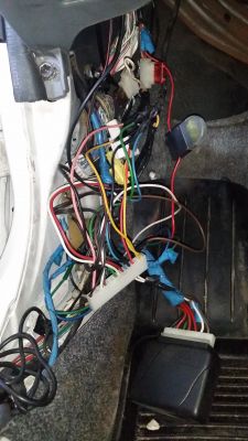

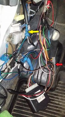

    Od niedawna jestem posiadaczem yariski z 99r. Jest kilka rzeczy do zrobienia ale nie potrafię sobie poradzić z centralnym zamkiem.
    Z pilota nie działa, przekręcając kluczyk w każdych drzwiach też nie działa, autoalarm też nie działa.
    Alarm i centralnym był przez kogoś dokladany, niestety poprzedni właściciel jest po udarze i ciężko się dogadać.
    Sprawdzałem wszystkie bezpieczniki, żaden nie jest przepalony.
    Niektóre kabelki są poobcinane, wolne wtyczki, nie wiem czy tak ma to być.
    Jak sprawdzić gdzie tkwi problem ?

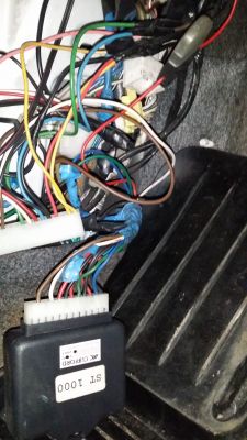

    Zacznij od sprawdzenia czy dochodzi do centralki zasilanie i masa. Potem przy użyciu kontrolki z masy spróbuj wbijać się w złącze centralki w celu wysterowania przekaźnika. Jeżeli przekaźnik będzie się odzywał a centralka nie będzie otwierała lub zamykała drzwi to prawdopodobnie jest zepsuta. Te dokładane centralki po prostu się psują po jakimś czasie. Według mnie najlepszym wyjściem z sytuacji będzie zakup nowej centralki w internecie i zamontowanie jej zamiast tej. W razie problemów mogę pomóc z podłączeniem PW

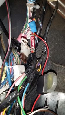

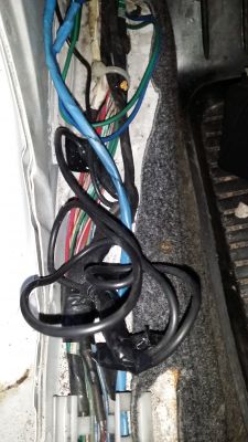

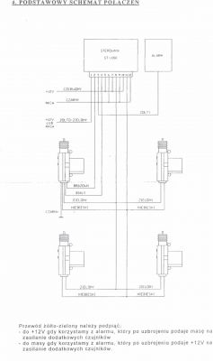

    Na poszczególnych kabelkach od sterownika jest napięcie na niektórych nie ma. Z elektryka u mnie cienko :oops: Wiązka zaznaczona żółtą strzałką jest doprowadzona do drzwi ale jak widać są ucięte trzy kable, biały, brązowy i czarny. Chyba ktoś chciał podłączyć coś pod dłuższe złącze omijając ten sterownik st1000, tylko po co 8-O autoalarm tez jest podpięty pod ta dłuższe złącze :-? oj będzie trochę zabawy z tym :D Mam dylemat czy zostawić tak jak jest i szukać sterownika pod dłuższa wtyczkę czy połączyć te trzy ucięte kabelki ze sobą i ten autoalarm podłączyć? Do krótszego złącza bym musiał podłączyć autoalarm i chyba ten żółto-zielony ale takiego nie widzę :-o

    Podłączyłem biały i brązowy kabel w wiązce od drzwi kierowcy do sterownika i przy podpięciu czarnego do masy odzywa się chyba przekaźnik ale drzwi się nie zamykają także następnym krokiem będzie wymiana na jakiś uniwersalny sterownik.

    Centralny podłączony bezpośrednio do siłowników działa 😆

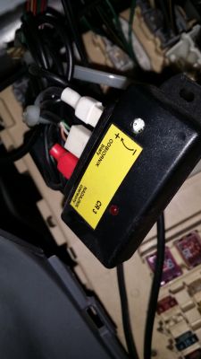

    Mam problem czujnikiem ultradźwiękowy cr3.
    Z czujnika wychodzi wiązka z 3 kablami: bialy, brązowy i zielony.
    Który z nich idzie do 12v a który do masy?
    Nie mogę znalezc instrukcji co i jak powinno byc podlaczone.
    Kupiłem centralny firmy motokey.
    Jest tam fioletowy do dodatkowego podłączenia.
    I do tego trzeba podłączyć jeden z trzech kabli od ultradźwięku ?
