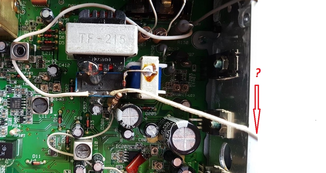

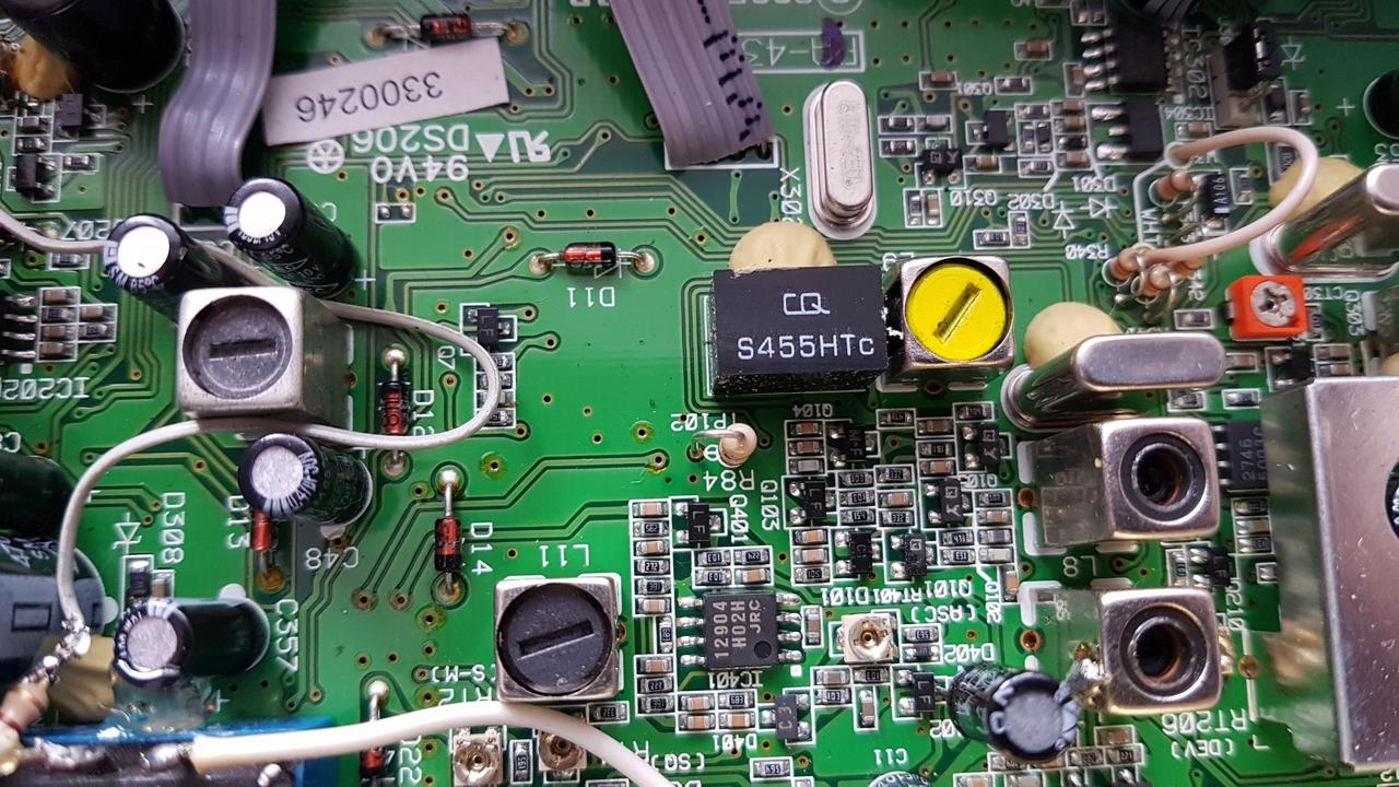

    OK, AM w moim Walkerze ogłuchło. Poczytałem i zakupiłem nowy filtr. Otworzyłem radyjko i stary filtr to CQ S455 HTc:
    Prezydent Walker - wymiana filtra CQ S455 HTc, dodane kabelki, ocena parametrów

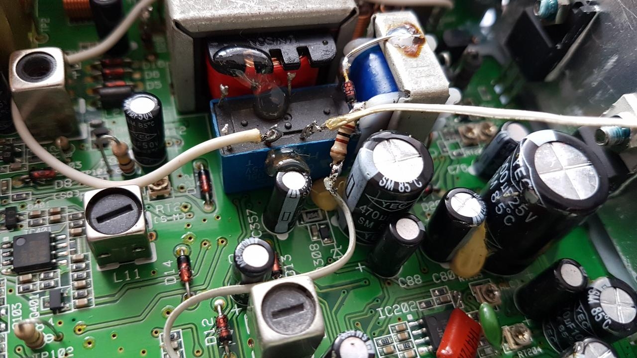

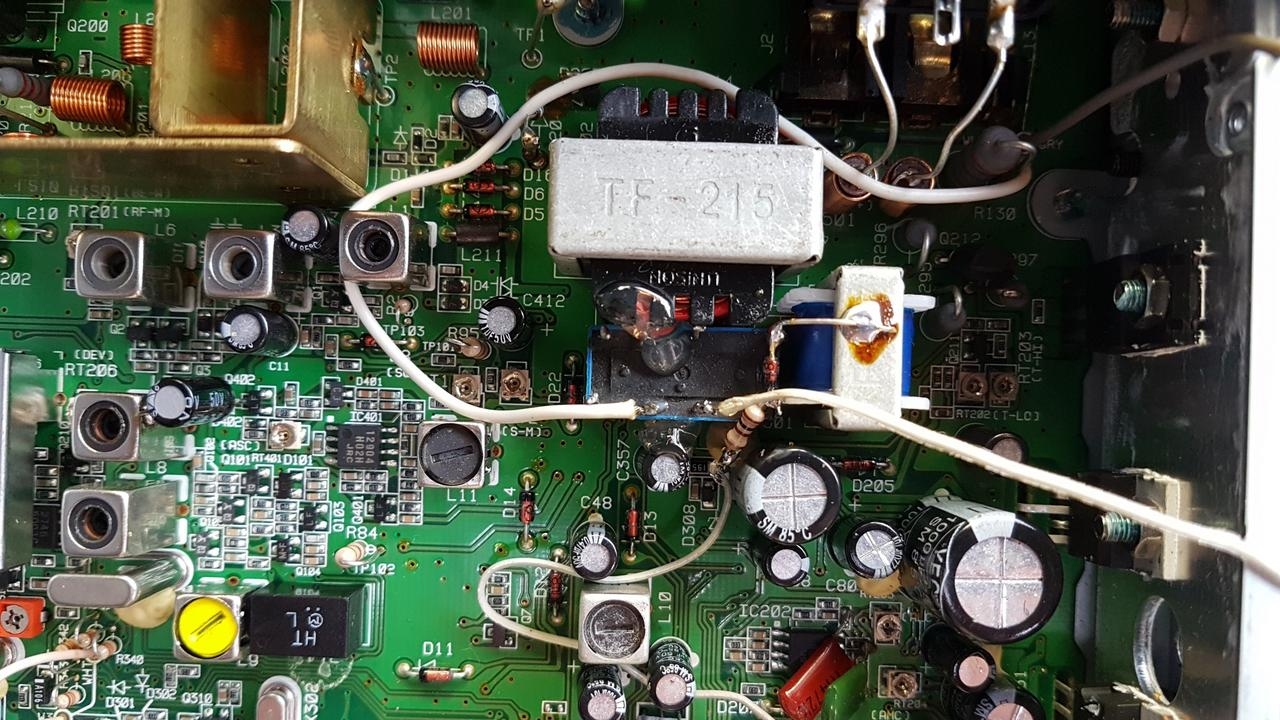

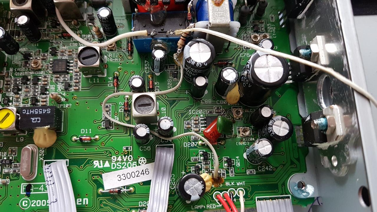

    Zaciekawiły mnie dodane kabelki na płytce:
    Moja lutownica nie ogarnęła tematu, więc oddałem do miejscowego serwisu. Pan z serwisu wymienił filtr wystroił i powiedział, że jest dodany jakiś przekaźnik (chyba te kabelki), ale nie wie po co. Radio na koniec dostroił i załączył wyniki:
    Może ktoś powiedzieć po co te dodane kabelki i ocenić parametry radyjka przed strojeniem i po? Dodam, że otwierając radio osobiście zerwałem plombę Sinadu z Częstochowy.

    mech1585 napisał:
    Teraz zależy mi na rozszyfrowaniu dołożonych "kabelków"
    Do czego podłączony jest przewód zaznaczony strzałką :?: .

  • #6 17416195
    mech1585
    Posty: 6
    Teraz tego nie sprawdzę i nie jestem pewny, ale wydaje mi się, że jest podłączony do głośnika w górnej obudowie, która leży obok
    Tak przypuszczałem, lecz zastanawiam się co takiego "modyfikatora" zmusiło do zastosowania tego przekaźnika :cry: .
    Schemat, str.21
    P.s.
    Takie rozwiązanie miałoby sens w przypadku wykorzystania TRX_a, tylko jako odbiornika (RX).
    Odłączamy mikrofon od CB a w radiu słychać czy ktoś "gada".
