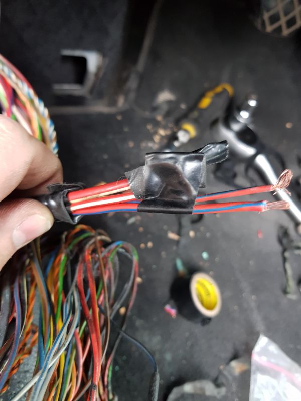

    Witam. Przestał działać mój moduł komfortu(lusterka,szyby). Dzisiaj sprawdziłem moduł i nie było na nim śladów zalania. Niestety przewody biegnące z komputera do modułu i reszty auta rozsypały się w miejscu łączenia. Są to dwa komplety przewodów. W jaki sposób są one łączone/lutowane?
    Biało-czerwone: 2wiązki: 2 i 3 przewody
    Niebiesko-czerwone 2wiązki: 2 i 4 przewody.
    Jak one były oryginalnie łączone? Wszystkie razem czyli 2+3 i 2+4 czy w jakiś inny sposób? Dołączam zdjęcia przewodów. Proszę o pomoc

    Czyli posypało się to w miejscu gdzie ta "łączka z blaszki"?
    Jak tak to lutuj do kupy.

    nie rozumiem czym jest ta łączka z blaszki bo jej tam nigdzie nie widziałem :( . Niestety nie wiem jak było to wcześniej połączone, bo przy wyciąganiu modułu te przewody się rozpadły.

    Masz kolory kabli więc w czym problem? Wszystkie czerwono/białe złączyć ze sobą, potem czerwono/niebieskie i zrobione.

    To nie problem. Po prostu nie wiedziałem, czy można je łączyć "w całość". Teraz już wszystko wiem, więc biorę się do działania! Dziękuję

    Wszystkie czerwono-białe i wszystkie czerwono-niebieskie mam połączyć ze sobą.
