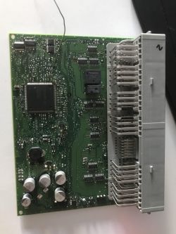

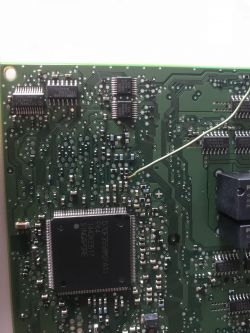

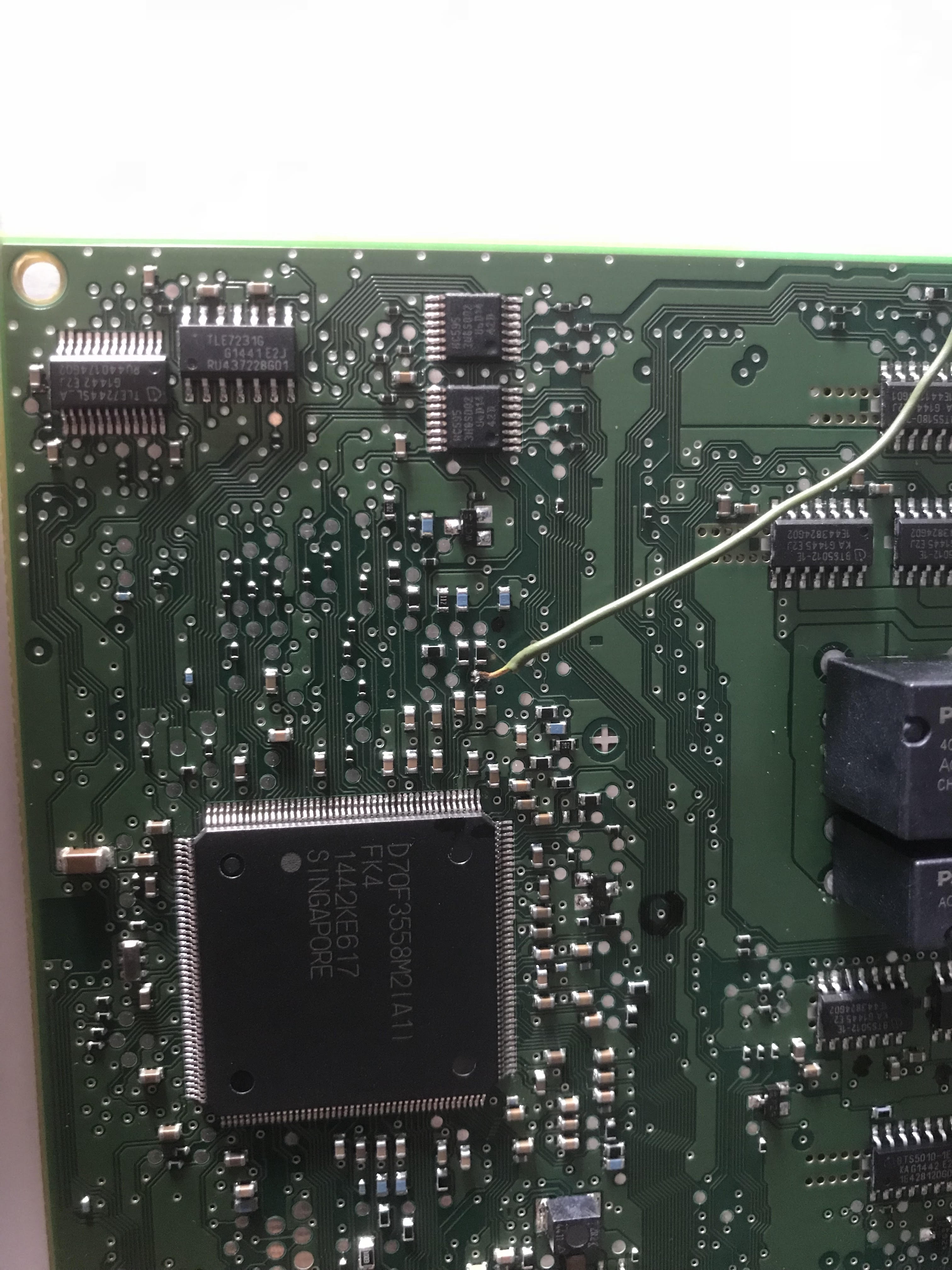

    Przerabiałem Chevroleta Camaro z USA na Europe. Zmieniłem żarówki i wszystko jest ok, tylko kierunek mruga szybko. Problem jest taki, że Camaro ma z tyłu światła stopu i kierunku razem, także aktualnie to wyjście jest nieużywane, bo kierunki są podpiętę z przednich a stop z światła centralnego. Także z tego powodu kierunek mruga szybko. Próbowałem zainstalować dwa 100W 3.3 Ohm oporniki (oryginalnie są 2 zarówki po 27W na stronę), ale grzeją się tak mocno że luty puszczają i się wszystko wokoło topi. Programowo nikt nie podejmie się wyłaczenia, więc probuje wyłaczyć "elektronicznie" to sprawdzanie.
    W sterowniku za wyjścia zarówek odpowiedzialne są układy BTS5012-1EKA. Jeden na lewe wyjście, drugie na prawe. Mikrokontroler sprawdza czy zarówka pobiera odpowiednią ilość prądu za pomocą pinu IS (current sense). Prąd jaki powinien być to około 4-5A. Układ ten ma współczynnik prądu na wyjściu do pradu na pinie IS wynoszący około 4000. Czyli prąd jaki powinien być na pinie IS to 0.001A-0.00125A.
    I teraz to czego nie wiem, jak osiągnąć taki prąd na tym pinie? Pin IS do mikrokontrolera jest podłączony przez najprawdopodobniej rezystor (czarny element), kondensator i jeden element którego nie potrafie zidentyfikować. W załącznikach zdjęcie. Tam gdzie jest wlutowany kabel, jest napięcię około 0.2-0.4V gdy zarówki są podłaczone i powinny się świecić.

    Jeśli z układu przełączającego jest wyjście prądowe, to pewnie przetwornik A/C procesora mierzy spadek napięcia na rezystorze szeregowym - wystarczy zwiększyć wartość tego rezystora i będziesz miał wymagane napięcie, przy mniejszym prądzie.
