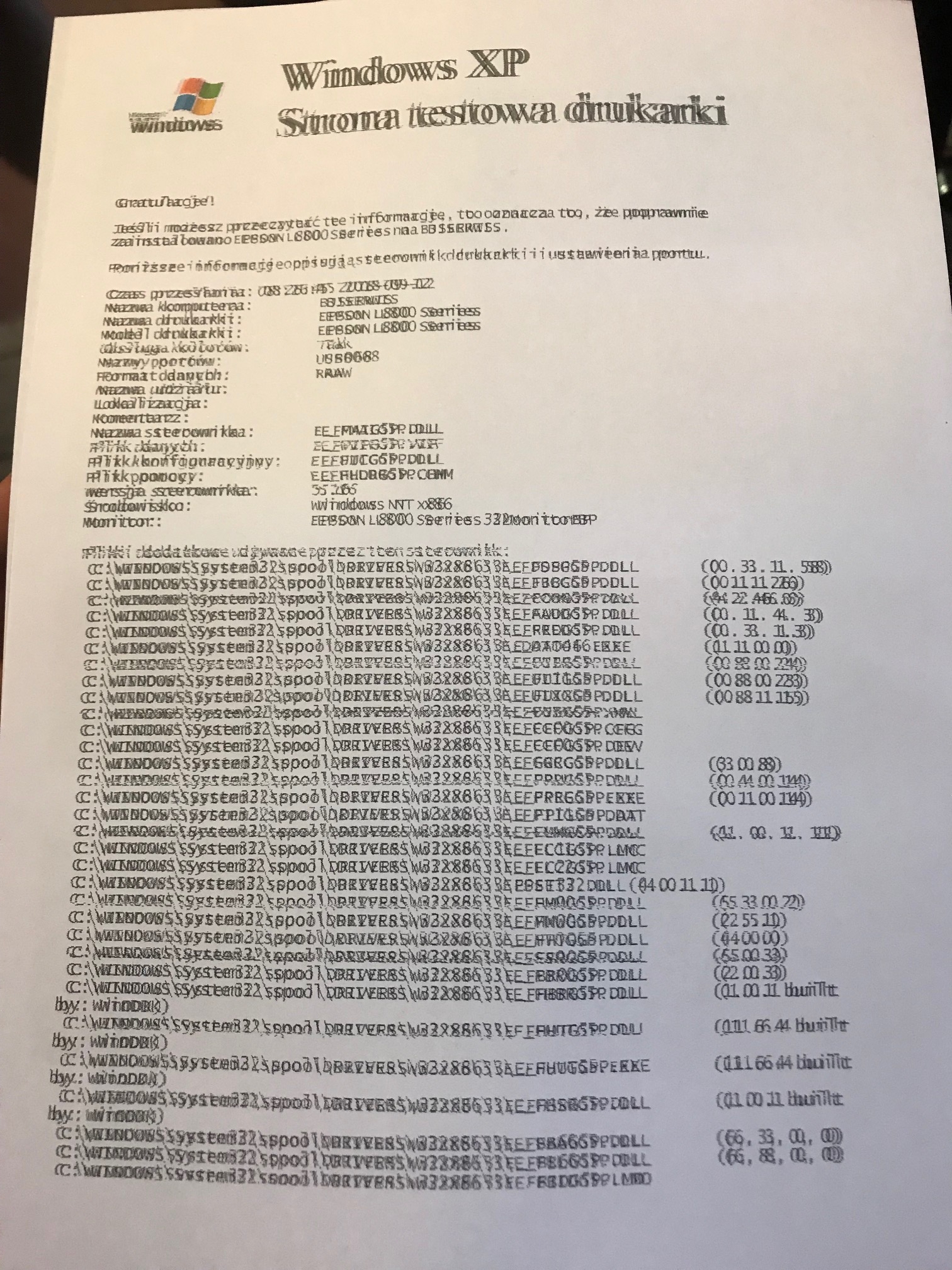

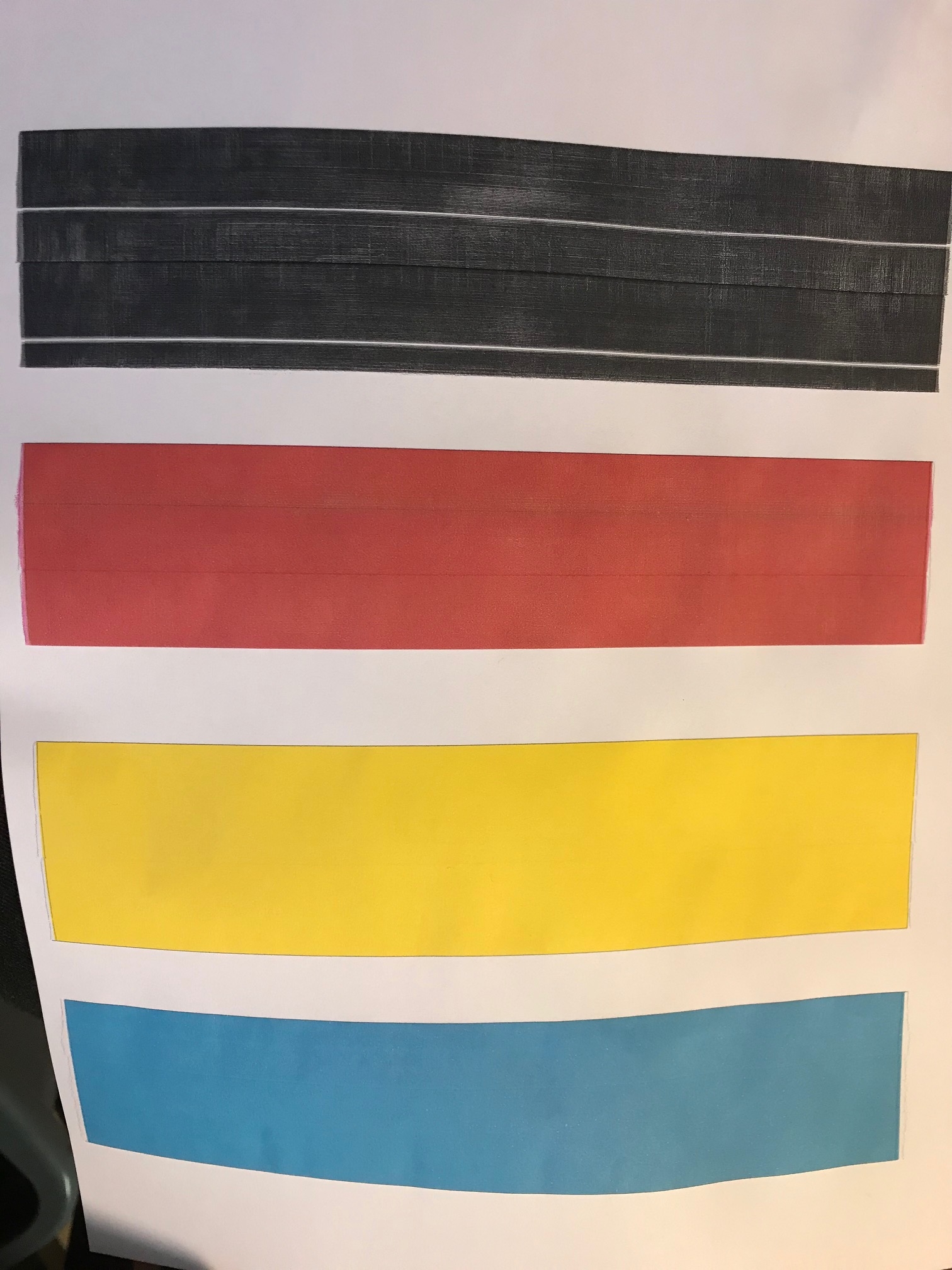

    Witam, problem jak w temacie, drukarka "rozmywa" wydruk. Z tego co zauważyłem dotyczy to koloru czarnego i magenty. Napewno nie jest to wina encoderów, kalibracja głowicy też nie pomaga. Może któryś z kolegów miał podobny problem bo obawiam się uszkodzenia głowicy, tamy albo płyty sterującej ale nigdy nie spotkałem takiego problemu. Z góry dzięki za pomoc

    hej,
    Wydaje mnie się, że jest to brak wydruku w pionie i trzeba wyrównać pojemniki.
    Odpal czyszczenie głowicy, a później odpal raz jeszcze wyrównanie głowicy i odznacz duża szybkość w zaawansowanych (high speed ;))
    pozdrawiam

    Tasiemka enkodera jest z całkowicie czysta ? Sprawdź czy karetka nie jest połamana.

    Drukarka uruchomiona, powiem szczerze że serwisowałem już różne drukarki Epsona ale z takim przypadkiem się jeszcze nie spotkałem. Drukarka wykazywała kończący się tusz czarny, yellow i magenta. Po zainstalowaniu na komputerze serwisowym, uzupełnieniu wszystkich tuszów, wpisaniu ID drukarka ruszyła i zaczęła drukować dobrze. Dziwny objaw działania drukarki w związku z kończącym się tuszem. Temat zamykam
