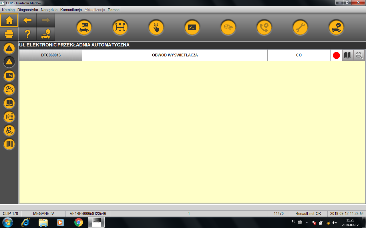

    Jak w temacie Megane 4 GT 2017 1.6t nie pokazuje aktualnej pozycji skrzyni ale tylko na wyświetlaczu przy lewarku, na liczniku pokazuje prawidłowo. W całym aucie tylko jeden błąd na skrzyni DTC060013 obwód wyświetlacza.. wyświetlacz został podmieniony i nic, bez zmian tylko działa podświetlanie.. czy ktoś dysponował by schematem albo czy ktoś przerabiał temat?

    Tak zasilanie jest zolty, czarny... Podswietlanie działa ale poszczegolnej pozycji juz nie wyswietla...

    To został ci sygnałowy:
    Od wyświetlacza do :
    - duże złącze poniżej skrzynki bezpieczników w kabinie PIN C9, później
    - Skrzynka bezpieczników komory silnika z modułem bezpieczników i przekaźników , w skrzynce pod tym modułem brązowe złącze PIN 16, później
    - czarne złącze na sterowniku skrzyni biegów PIN 23
