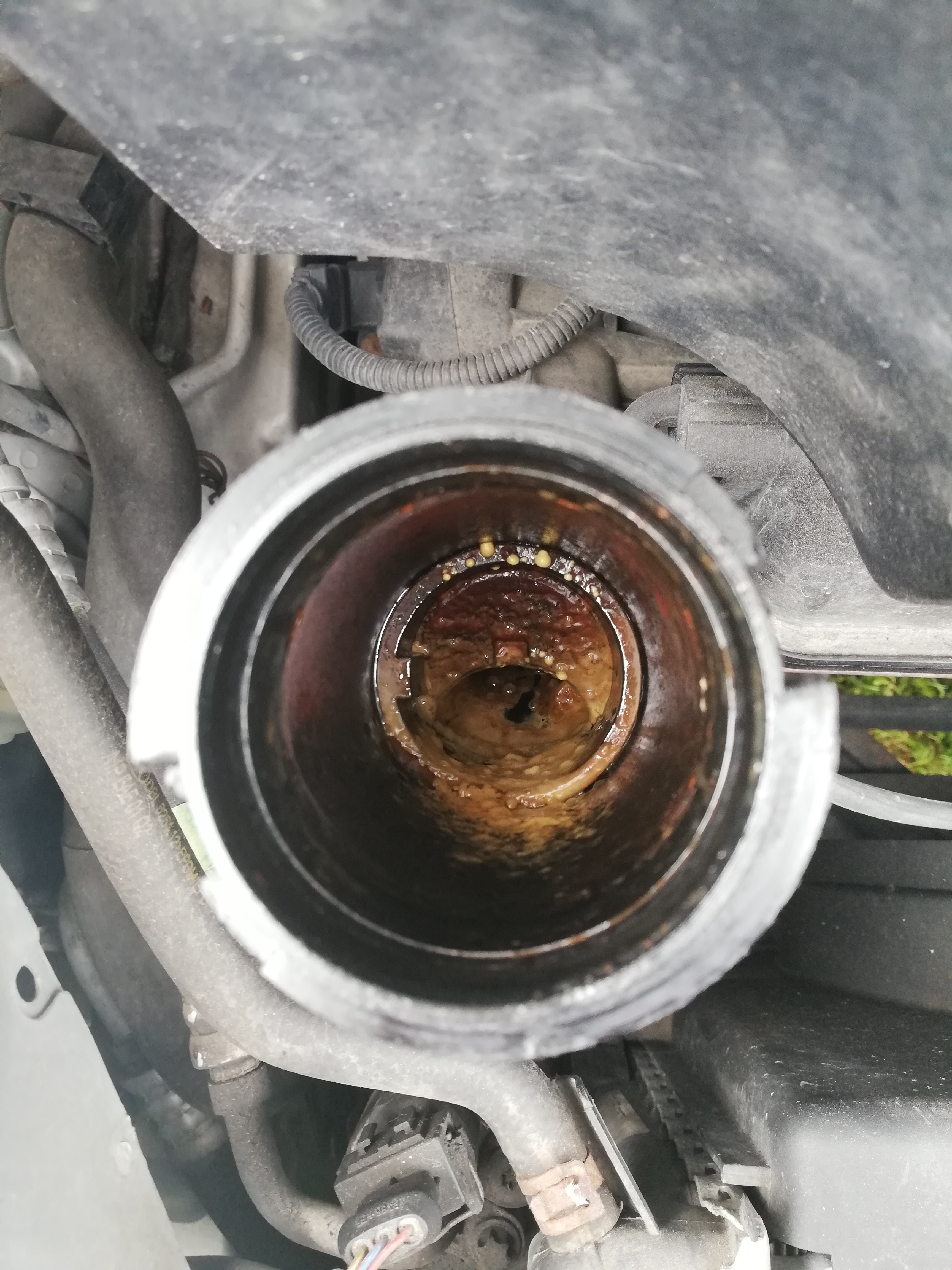

    Mam problem z Mercedesem W168 1.6 Automat. Krótko opisując sytuację. Auto na zimnym pali od strzała. Problem z odpalaniem występuje jedynie na rozgrzanym silniku. Jeżeli auto rozgrzane zapalimy od razu po zgaszeniu nie ma problemu, lecz wystarczy że postoi jakieś 20 minut to odpala lecz momentalnie go zalewa, nie wchodzi na obroty i gaśnie. Następny rozruch możliwy dopiero po ostygnięciu silnika. Mechanicy się wypinają na to autko. Błąd jaki pokazał komputer to sonda labmda niewłaściwy sygnał oraz masowy przepływomierz powietrza. Dodam że w zimie tego problemu nie ma jedynie w ciepłym okresie. Mechanik twierdzi że sonda/przepływka nie ma nic przy rozruchu...
    Proszę o pomoc. Co pierwsze brać na target?

    Jest lpg zamontowane?

    Może podcieka benzyna wtryskiwaczem. Zgaś , wyjmij bezpiecznik pompy paliwa lub jej wtyk odpal,wypal resztę ciśnienia z układu .Zagaś I potem wepnij wtyk i zobacz czy będzie ok.
    Mercedes W168 1.6 Automat - Zalewa silnik po krótkim postoju.
    Nie udało mi się wywołać efektu. Ale z ciekawości zagladnelem pod korek i takie coś zastalem. Paliwo w oleju? Płynu chłodzącego nie ubywa. Olej na bagnecie czuć paliwem.
    Dodatkowo jest to silnik 1.4. Błąd w dowodzie. Po vinie wychodzi 1.4. (auto tesciowej)
