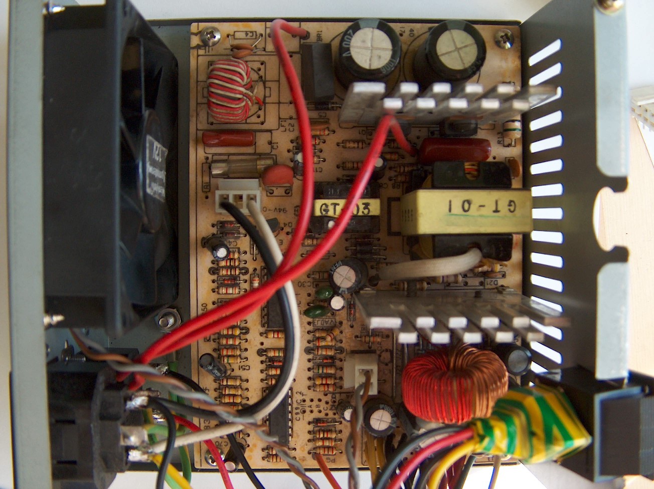

    Mam dobry stary zasilacz AT, ale nie wiem jak go uruchomić bez płyty głownej z 386
    Potrzebuję jak najmniejszy i najlżejszy zasilacz do lodówki samochodowej.

    Obwód zasilania 230V mam zrobiony lecz zasilacz chodzi tylko gdy jest podłączony do starej płyty z 386. Inaczej nie chodzi, nie obraca się wentylator, przy właczaniu tylko lekko tyrpie i dziwnie buczy (oczywiście gdy jest bez płyty).:|

    Dziwny ten zasilacz jak na at ale najprwdopodobniej sprawdza czy sa jakies obiazenia na wyjsciu. Podlacz dla testu jakis odbiornik np do 5V i wtedy odpal.

    Zasilacz AT działa zawsze po włączeniu zasilania włącznikiem, niektóre typy zasilaczy wymagają jednak obciążenia (dotyczy to ogólnie przetwornic) - zasilacz impulsowy MUSI być obciążony. Niektóre zasilacze mają wbudowane wstępne obciążenie, ale Twój najwidoczniej nie.

    No niewiem bo na wyjściach jest jakis prąd ale o bardzo małej obciążalności. Piszczek piezo który podłaczalem do wyjścia 12V dawał przerywany sygnał a żarówka 12V 21W nie zaświecała się

    Podłączyłem dwie żarówki 6V 15W do wyjścia 5V i żarówkę 12V 21W do wyjścia 12V i nic, dalej to samo co było.

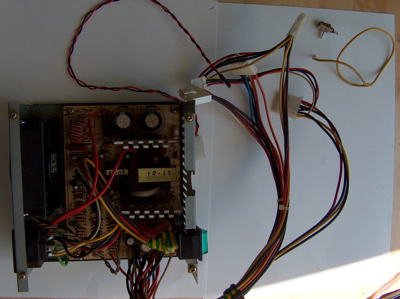

    Oto ten zasilacz:
    Jak uruchomić zasilacz AT bez płyty głównej do lodówki samochodowej?Jak uruchomić zasilacz AT bez płyty głównej do lodówki samochodowej?

    Ja bym obciążył TYLKO gałąź 12V i włączył, albo dyskiem starym.....sam mam 2 ATX i niezabardzo wiem za co się zabrać :(...w jednym kompletnie wszystko popalone po wtórnej (zwęglona każda część ) a w drugim wszystko ok chyba jest...ale nic :) zaraz je sprawdzę. A co do Twojego...to zrób jak napisałem wyżej.

    Fakt brak jest 3.3V. Ale jest w zlaczu pomaranczowy przewod opisany jako "power good" wydaje mi sie ze powinno tam po odpaleniu byc 5V. Podlacz zasilacz do plyty uruchom go i sprawdz co jest na pomaranczowym przewodzie.

    Tak ale jak to zmierzyć bo zasilacz zaczyna dzialać dopiero po wlączeniu kostki z pomarańczowym kabelkiem, oczywiscie pierwsza może być odlączona ale pierwsza bez drugiej nie zadziała.
    KOSTKA PIERWSZA | KOSTKA DRUGA
    gnd | +5V
    gnd | +5V
    -12V | +5V
    +12V | -5V-biały
    +5V | gnd
    power-good | gnd
    Jeśli komuś było by potrzebne mogę dać filmik co się dzieje przy uruchamianiu
