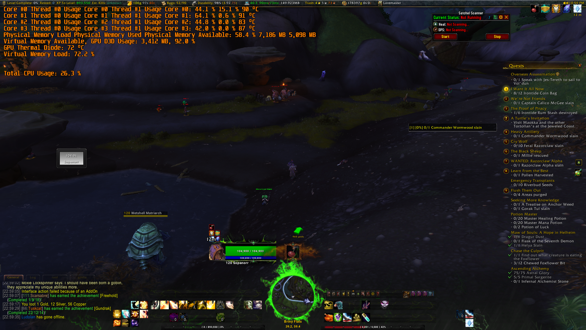

    muzeum
    Posty: 10
    Wychodzi, że mam okrutnie wysokie temperatury procesora, który mógłby z siebie więcej dać, i karta graficzna chodzi na maxa.
    Czyli zmiana karty graficznej powinna pomóc. No i żeby obniżyć temperatury cpu to muszę zmienić pastę.
    Dobrze to interpretuję?
