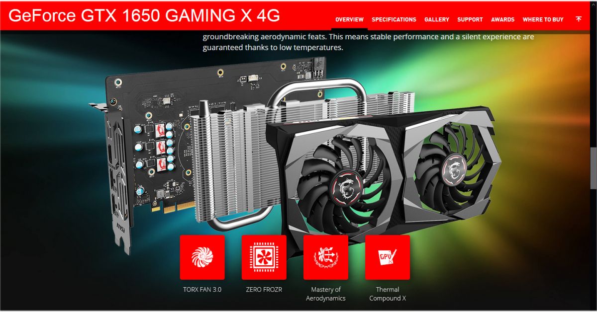

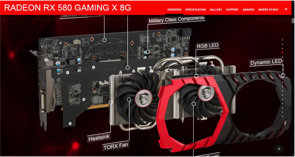

    RX 580 przewyższa wydajność GTX 1650. Jeżeli ma byc to nowa karta i tania to nie kupimy karty dobrze wykonanej pod względem np. układ chłodzenia, zabezpieczenia karty przed uszkodzeniem- zwarcia/przegrzania.
    Zobaczcie na zdjecia MSI GTX 1650 GAMING X jak jest wykonana
    GTX 1650 i info. https://www.techpowerup.com/gpu-specs/msi-gtx-1650-gaming-x.b6908
    Memory Size : 4 GB
    Memory Type : GDDR5
    Memory Bus : 128 bit
    Bandwidth : 128.0 GB/s
    MSI GTX 1650 Gaming X info. https://www.msi.com/Graphics-card/GeForce-GTX-1650-GAMING-X-4G
    Dell T3500 - czy upgrade GPU do GTX 1050 Ti i CPU ma sens?
    MSI RX 580 GAMING X 8 GB info. https://www.techpowerup.com/gpu-specs/msi-rx-580-gaming-x-8-gb.b4431
    Memory Size : 8 GB
    Memory Type : GDDR5
    Memory Bus : 256 bit
    Bandwidth : 256.0 GB/s
    Karta MSI RX 580 info str. producenta - https://us.msi.com/Graphics-card/Radeon-RX-580-GAMING-X-8G.html#top

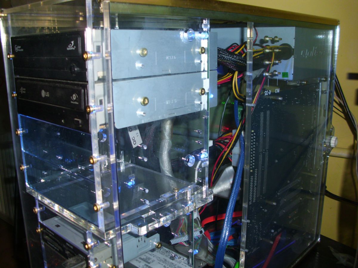

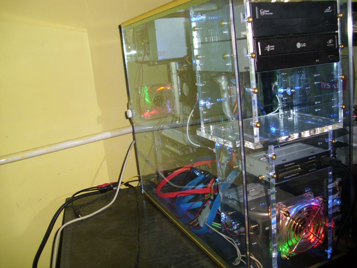

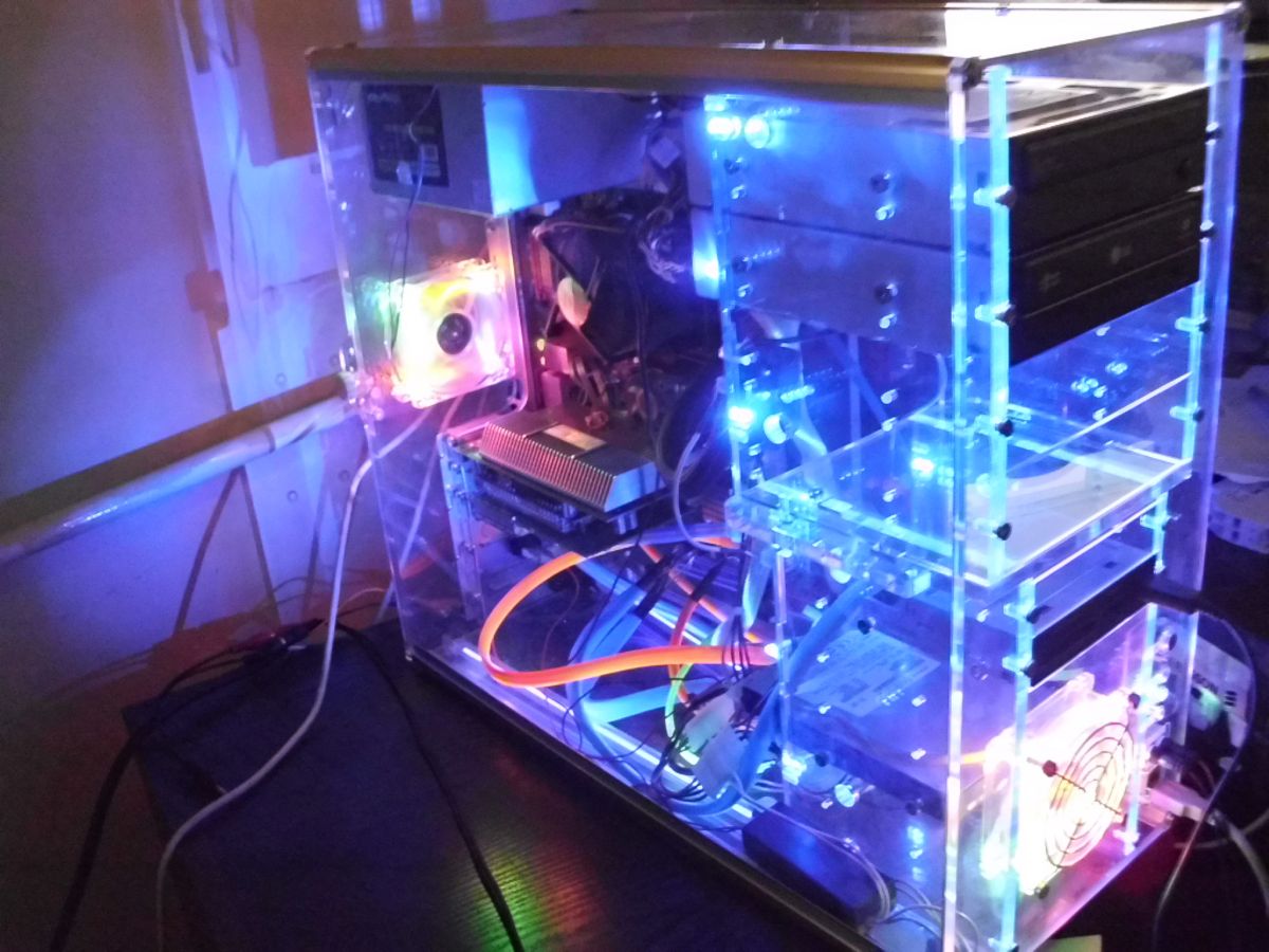

    Nie znalazłem obudowy pasującej do płyty głównej DELL T3500, ale jak ktoś szuka to obudowę można sobie samemu zbudować np. wątek #10 w temacie Szukam informacji na temat budowy obudowy PC ze szkła , wybrałbym materiał Plexiglass czarny i przezroczysty.
