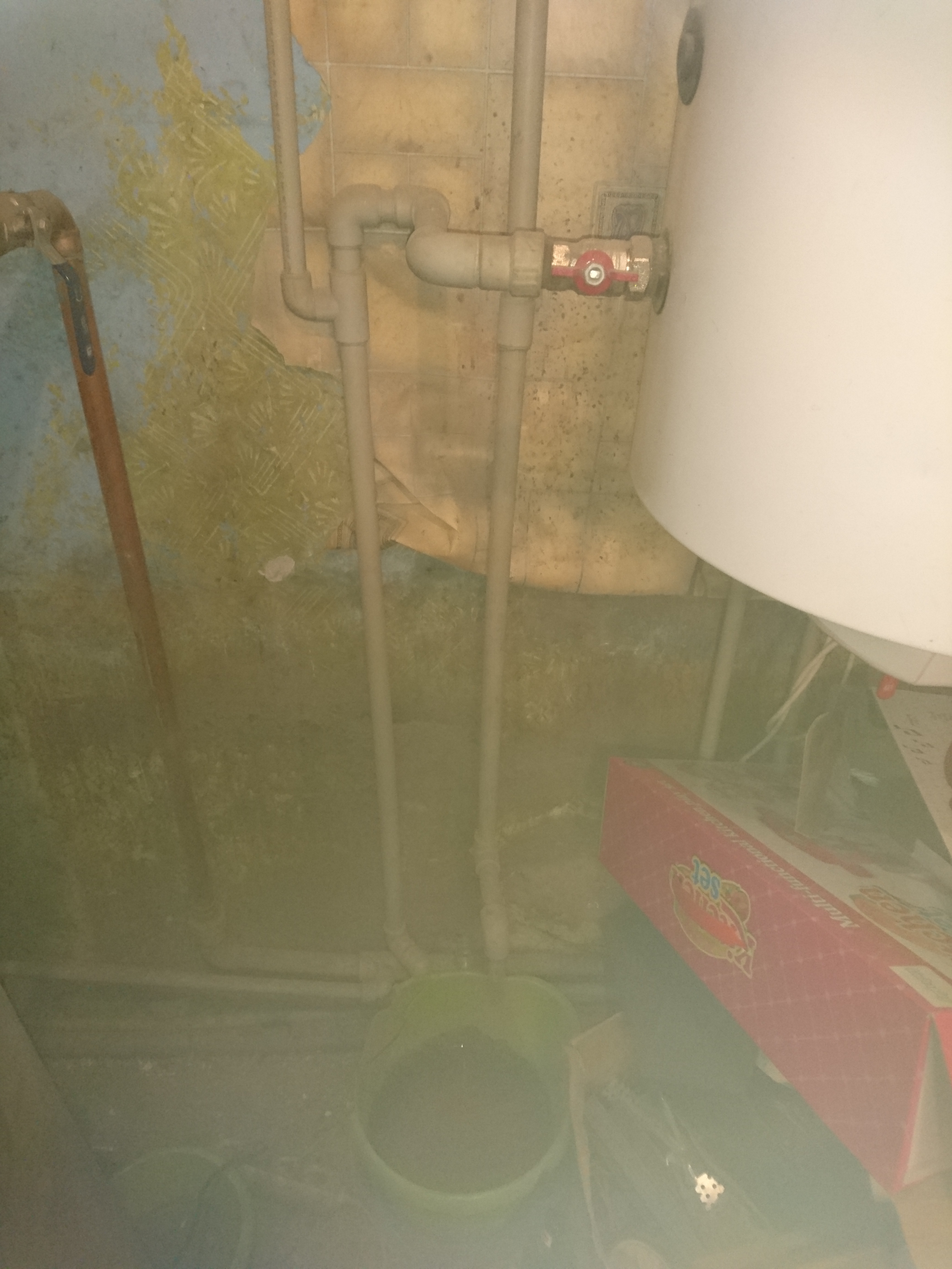

    Witam. Chciałbym zapytać speców.
    Nie znam dokładnego modelu pieca i bojler. Wiem odkąd pamiętam rok temu jak hydraulik zakładał że piec może ogrzać potężne mieszkanie. Bojler ma 3 wężownice.
    Dom jest rodzinny. Są w nim dwa mieszkania. Dziewczyna ma 50m3 plus minus. Chodzi o to że gdy zakręcę zawór na grzejniki to Itak w kuchni gdzie jest najbliżej kotłowni jest gorący w przedpokoju też a na pokojach już trochę słabiej.
    Nie to Itak mnie martwi.
    Od jakiegoś miesiąca zauważyłem że niezależnie czy zawór na grzejniki jest zakręcony czy nie bojler albo piec pobierają wodę. Myślę że to sąsiedzi obok akurat pobierają iż mamy wspólny główny licznik. Tak myślałem i nie wiem właśnie czy sąsiedzi. Mianowicie kiedy piec ma około 60 stopni i widzę jak pobiera wodę to zakrecam główny zawór wody na cały dom. Wtedy przy bojlerze w bojlerze i rurach słychać takie mocne cykanie jak by rury miało porozsadzac. Pytam czy to jakaś wada, czy faktycznie sąsiedzi biorą wodę czy po prostu może mi wybuchnąć bojler?
    Dla mnie dziwne jest ze gdy zakręcę wodę to w rurach i bojlerze w kotłowni mi cyka.
    Proszę o pomoc.
    Ogrzewania jak i grzanie wody idzie tylko na to mieszkanie o którym wspomniałem.
    Albo zawór nie zamyka, albo instalacja jest tak wykonana, ze nie ma możliwości odcięcia grzejników, a grzania tylko bojlera. To można by stwierdzić oglądając instalacje, lub ewentualnie zdjęcia.
    To trzeba by dokładniej sprawdzić, co tą wodę pobiera.
    Być może temperatura wskazywana przez piec, nie odpowiada rzeczywistości i woda się zaczyna gotować.

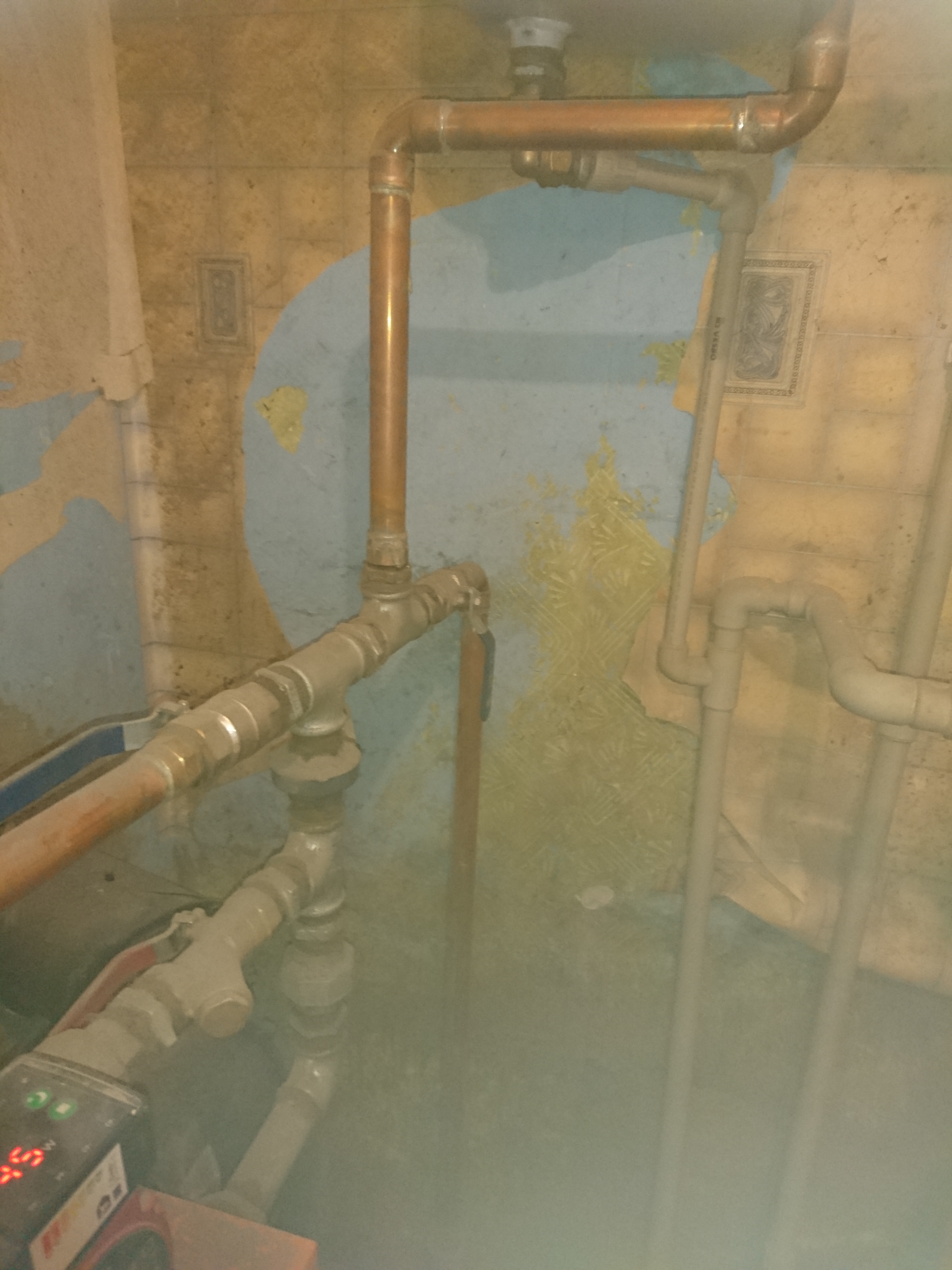

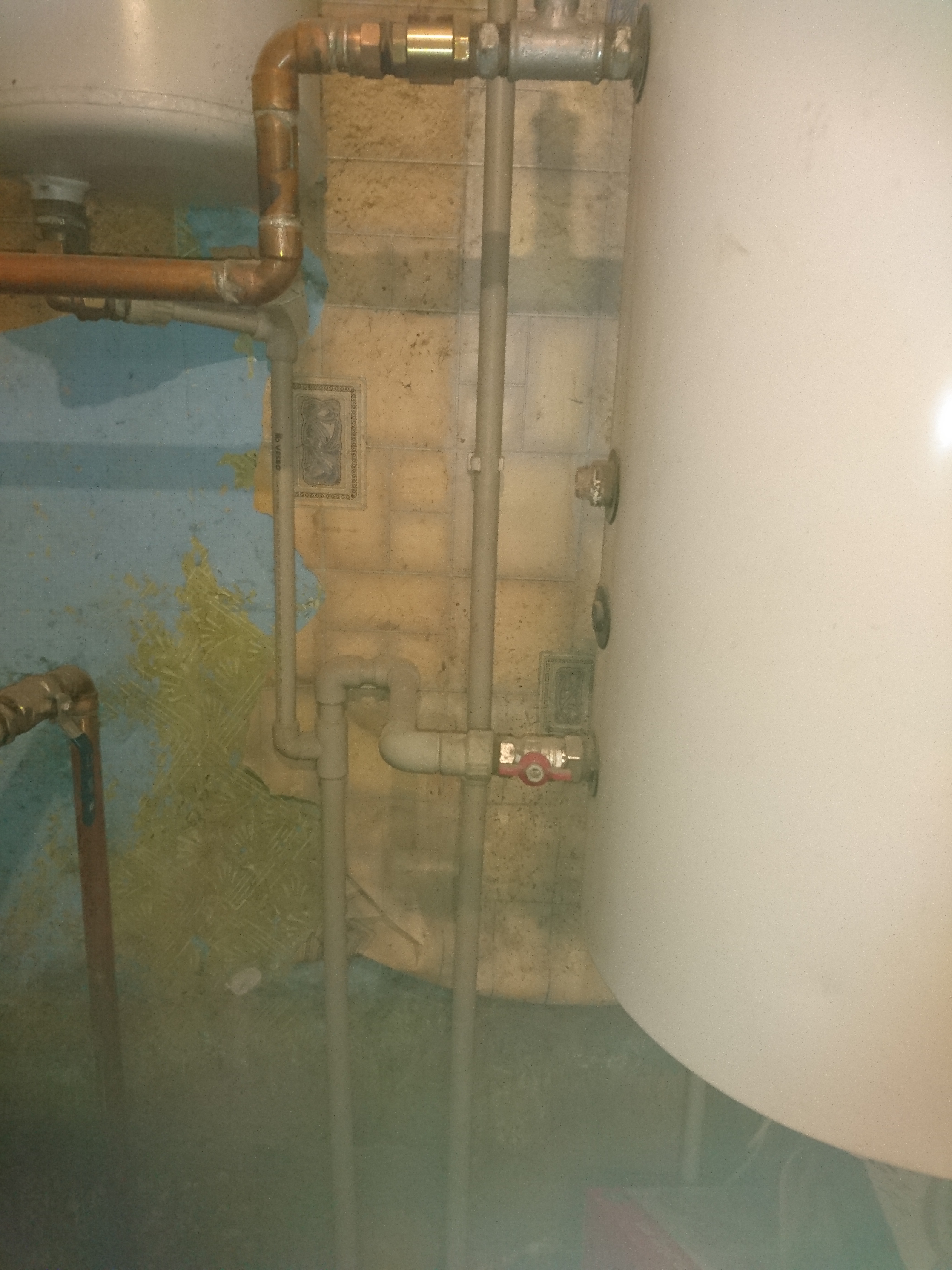

    Spróbuję zrobić dziś zdjęcia. A czym może być spowodowane te cykanie w rurach kiedy zakręcę główny zawór wody na mieszkanie?
    Instalacja wygląda mniejwięcej tak :
    Pompka na zakręconym zaworze przy rozwalonym piecu daje na 45 kiedy nigdy tak nie było.
