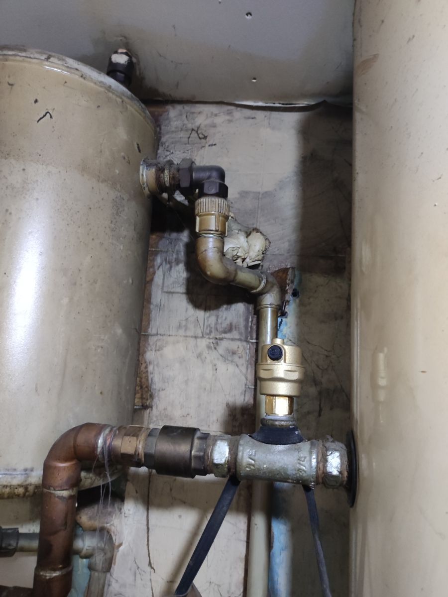

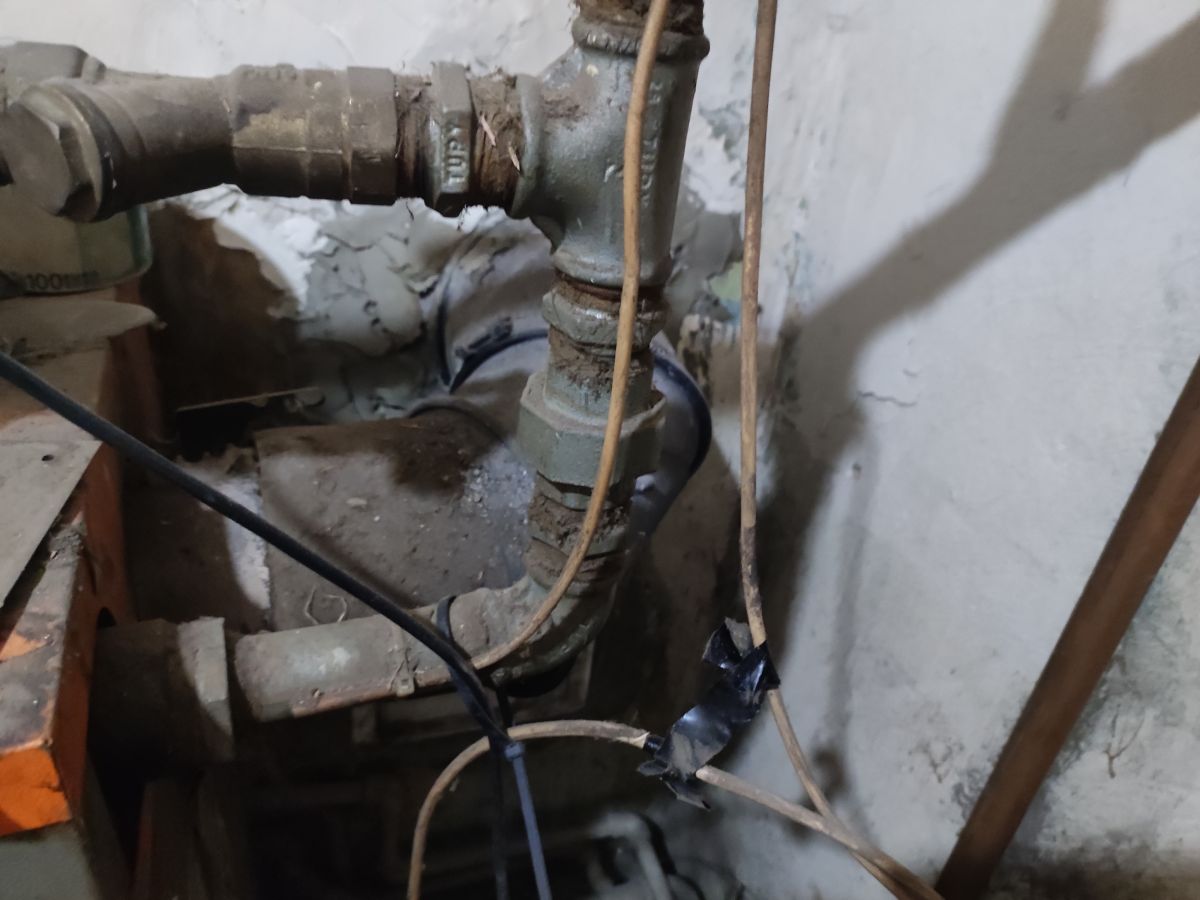

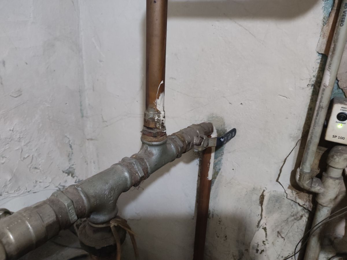

    Czy może ktoś wie jak odpowietrzyć boiler galmet jak na zdjęciu. Kiedyś puszczał powietrze przez odpwietrznik ale przestał. Po wymianie to samo. Domniemam że jest w nim powietrze po dziwnych dźwiękach. Tym bardziej że woda była spuszczana z co. Szukam już wszystkich opcji bo Niestety hydraulicy nie mają czasu albo mają w dupie. Próbuje już wszystkiego aby ta instalacja działał jakoś normalnie.
    Cyka stuka w rurkach przy boilerze, w środku boilera słychać też cykanie i takie wycie.

    Najlepiej by było, aby w ten trójnik był wkręcony kawałek przedłużki np. 2cm i dopiero odpowietrznik.
    Ta plastikowa śrubka na czubku odkręcona troszkę? Jak odkręcona i dalej zapowietrzone to weź rękami go spróbuj wykręcić, On ma tam automatyczny zaworek, jak go wykręcisz to woda nie zleci, przy wykręcaniu będzie trochę kapać, i o to właśnie mi chodzi, że jak go palcami będzie wykręcał czy Ci będzie pluło wodą, czy wodą z powietrzem? może się odpowietrznik zawiesił.
    Poza tym może zawór zwrotny jest stary i nie chce ruszyć, widze tam ocynk, mogło to wszystko solidnie zakamieniec i jakiś paproch poszedł w zawór zwrotny. To jest osobna pompa czy jedna pompa na grzejniki i bojler? Jak jest mozliwość to dobrze by było poprzymykac inne źródła ciepła i dać wysoki bieg w pompie niech przegoni przez ten bojler, najlepiej co kilkanascie sekund włączać pompę, a nastepnie kilkanaście sekund odczekać aż się woda ustabilizuje i powietrze wyjdzie, i znowu na kilkanascie sekund włączyc.
    I weż ten przedłużacz co najmniej przenieś powyżej bojlera, bo puści kiedy zawór bezpieczeństwa, uleje się tam co, poleci ktoś inny jak Ty do kotłowni sprawdzać ręką co się tam leje i będzie tragedia.

    Układ otwarty czy zamknięty?
    Ogólnie mówiąc, to masz tam trochę bajzlu. Mieszanie elementów ocynkowanych z miedzią i mosiądzem to proszenie się o problemy, ponieważ na styku tych metali dochodzi do elektrokorozji i intensywnego narastania rdzy i kamienia.
    Złączek ocynkowanych nie powinno się w ogóle stosować w instalacji wody kotłowej. Można je stosować tylko na widzie użytkowej i to też pod pewnymi warunkami.
    Poza tym powrót wody kotłowej masz rurami plastikowymi z polipropylenu, prawdopodobnie o średnicy 20 mm. Rura taka, ma bardzo grube ścianki, a przez to bardzo małą średnicę wewnętrzną (przelot).
    Rura zasilająca miedziana 22 mm sprawia, że masz dużą prędkość przepływu wody w tej rurce. Odpowietrznik wkręcony wprost do trójnika 3/4" na tej rurce z dużym przepływem powoduje, że wszystkie śmieci z instalacji wpychane są wprost do tego odpowietrznika i każdy odpowietrznik będzie się zapychał i przestawał działać. Ponadto duża prędkość wody w rurce powoduje, że powietrze nie chce się odseparować od wody, a odpowietrznik zamiast odpowietrzać wręcz napowietrza instalację. Po prostu szybko przepływająca woda porywa cząstki powietrza, wytwarzając podciśnienie w odpowietrzniku, a przez to zasysając powietrze poprzez odpowietrznik. Działa to tak samo jak typowy rozpylacz eżektorowy https://www.youtube.com/watch?v=uxGtmUk6Mik
    Aby odpowietrznik działał poprawnie, po pierwsze trzeba by było spowolnić wodę w tej rurze albo zastosować oddzielną pompę ładującą, sterowaną termostatem tak, aby okresowo woda mogła się zatrzymać i odgazować poprzez odpowietrznik.
    Spowolnienie przepływu wody robi się poprzez przydławienie przepływu zaworem lub powiększeniem średnicy rury. Ponadto, jak już kolega wcześniej napisał, należy dodać kawałek rury lub przedłużkę do odpowietrznika, aby zawór stopowy odpowietrznika nie był zanurzony w strudze wody płynącej do wężownicy zasobnika. Dobrze jest też wstawić filtr z gęstą siatką przed odpowietrznikiem, aby zabezpieczyć odpowietrznik przed zapychaniem się brudem.

    Myślę że otwarty patrząc na te konstrukcje i prostotę. Piec zwykły kopciuch, woda wrazie zbyt mojego nagrzania przelewała się ze wybiorczego. Nie mogę nawet na piec już rozpalić na 70 stopni bo by strzelalo heh. Jak już napisałem w innym poście wszystko stało się jeszcze przed dołożeniem grzejnika i wymianą pompy po powszednim sezonie grzewczym. Rozpaliła w tym roku i odpowietrznik już nie dzialal, zaczęło się cykanie. Cała ta konstrukcja działała aż właśnie do momentu o którym wspomniałem. Kobieta, nie ma teraz kasy aby to przerobić i nie pora na takie zabiegi. Ten odpowietrznik przy boilerze wymienionny i itak od nowości ani razu nie zadziałał. Przecież chyba na chwilę by zadziałało. Masz rację z tym powietrzem bo je słychać nawet w pompce, i w niektórych momentach mocniejsze pchnięcie wody. Ale tak się nie działo.

    NIe widać jak są rozprowadzone rury od kotła, ale mam wrażenie, że wszystko powietrze/para wodna idzie na bojler. Odpowietrzenie kotła w którym miejscu?
    Zbyt nisko zbiornik wyrównawczy, zwłaszcza przy pompce.

    Niestety wyżej nie da się zawiesić wyrównawczego.. Jednakże to wszystko działało. Czy ten kocioł ma jakieś odpowietrzenie? Chyba tylko przez grzejniki. I tak było robione kilkakrotnie. Właśnie jak już wspomniałem powietrze wcześniej szło przez ten odpowietrznik przy boilerze. Zrobię zdjęcia za około 2 godziny jak wrócę.

    Kto tak bezmyślnie zrobił te podłączenie bojlera. Przecież tam była możliwość odpowietrzyć kocioł do naczynia wzbiorczego.

    Niewiele można zobaczyć na filmie jeśli chodzi o podłączenie, lepsze są zdjęcia. Wyrzuć odpowietrznik i poprowadź rurę z trójnika do góry naczynia wzbiorczego, nad poziom wody. Daj zawór na trójniku, by można było regulować przepływ powietrza, bo pompka może tamtędy pchać wodę.

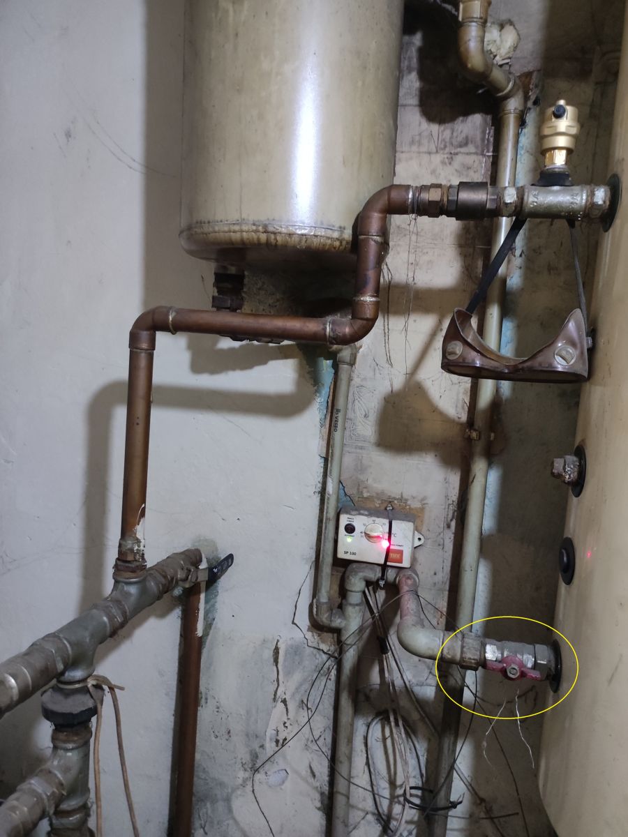

    Ja nie zdziałam za dużo bo nie moje klimaty. A hydraulika ciężko jakiegoś dorwać. Mnie tylko najbardziej interesuje czemu teraz nagle nie daje powietrza z tego odpowietrznika i cykają te rury. Wszystko było dobrze aż do tego roku.. Skoro działo dobrze, coś musiało się stać. Żeby jakoś dało się to powietrze z boilera usunąć spróbować heh.

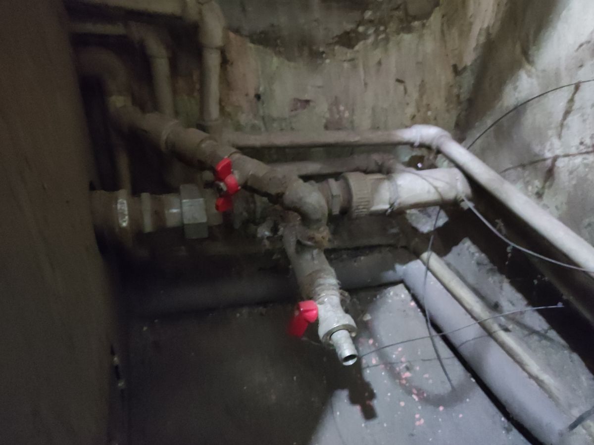

    A ten tutaj? Jak go otwieram to woda i syczy

    Ten tutaj, to zawór zwrotny i bezpieczeństwa w jednym pod bojlerem, ale na wodzie użytkowej.
    Dorywczo, to można upuścić, na zgaszonym kotle wodę z obiegu centralnego do wysokości takiej żeby dało się odkręcić odpowietrznik, po czym gdy woda już pokaże się w gwincie odpowietrznika zakręcić odpowietrznik. Być może na jakiś czas będzie spokój.

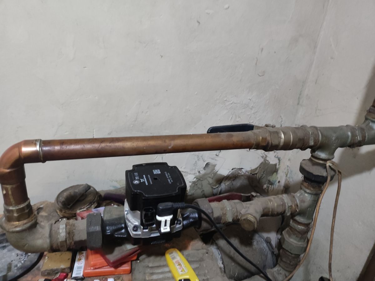

    Czy ja dobrze widzę, to jest powrót z bojlera?
    Zawór i instalacja hydrauliczna przy bojlerze w pomieszczeniu technicznym
    Jezeli to jest powrót, zakręć ten zawór, wykręć odpowietrznik całkiem, podłóż sobie jakies naczynie pod ten trójnik ocynkowany w który jest wkręcony odpowietrznik, i zacznij naciskać ten "dings' plastikowy co został w trójniku, powinna lecieć woda, naciskaj tak chwilę i zobaczymy, czy ten zawór zwrotny stoi, czy może ruszy, chodzi o to, aby woda z powrotu nie wpływała tylko z zasilania, tylko żeby 2-3 litry Ci wyleciało.
    Weź delikatnie poluzuj śrubunki pompy, i przekręć ją w pozycję na bok, najlepiej na ściane!

    Chyba powrót. Mam upuścić z 2,3 litry wody tym odpowietrznikiem? Tam nic później nie wybuchnie hehe jak rozpale? Nic wody nie będzie trzeba dopuszczać?

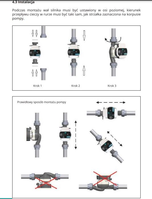

    Przykładowa instalacja pompy którą znalazłem:
    Ilustracja instrukcji poprawnego montażu pompy w instalacji wodnej
    Jak nie wiesz, którym zaworem dobić wodę, no to niestety wezwijcie hydraulika. Podpowiem Ci, że szukaj po rurach, gdzie instalacja wodna, łączy się z instalacją centralnego ogrzewania. Na zdjęciu to jest, za kotłem patrz.

    Najprawdopodobniej zawór różnicowy do wymiany.
