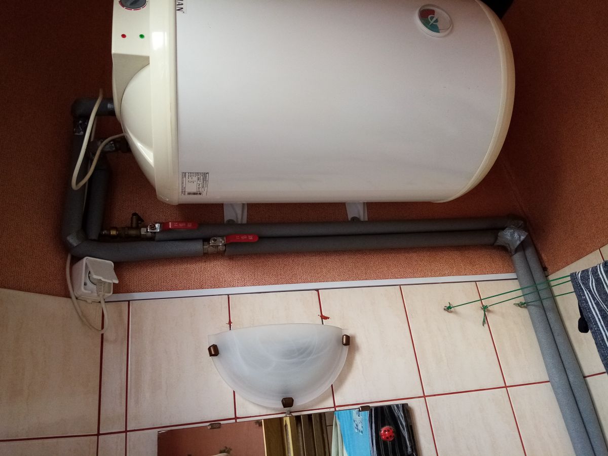

    Rury wodne miedziane (5-letnie) doprowadzają wodę do bojlera. Są zamontowane na ścianie pod bojlerem. Od 3 mies. wydają co 30 min. dziwne dźwięki przypominające strzelanie z karabinu maszynowego trwają 3 sekundy. Najpierw wydawało mi się, że to strzela bojler, ale 2 hydraulików stwierdziło, że to w owych rurach, bo po pierwsze - nadal strzela po wyłączeniu bojlera z prądu, a po drugie - także strzela po odcięciu dopływu zimnej wody do bojlera. Żaden z nich jednak nie podjął się "naprawy" rur, bo sprawa przerosła ich wiedzę. Może ktoś z Państwa coś podpowie?

    Daj fotkę tego bojlera.
    Przerabiałem ten temat z bojlerem poziomym, takim z otuliną bez oblachowania jak
    Dźwięki typu 'strzelanie' z 5-letnich rur miedzianych - zjawisko niezależne od pracy bojlera
    - po jakimś czasie "uleżał" się na wspornikach, pianka otuliny dopasowała się do wieszaków, wystąpiły naprężenia na rurkach zasilania wężownicy i podobne efekty akustyczne. Jako, że mam tam na przyłączach śrubunki, to wystarczyło je poluzować i dokręcić ponownie, na razie spokój :)

    Czy ten bojler na pewno może pracować w tej pozycji? Czy to jest klasyczne " kto panu tak spier***"
  • #6 19093937
    arturdip
    Posty: 1174
    Pomógł: 170
    Ocena: 324
    Witam. Ze zdjęcia wynika że to jest bojler do montażu pionowego, więc może tu jest problem.

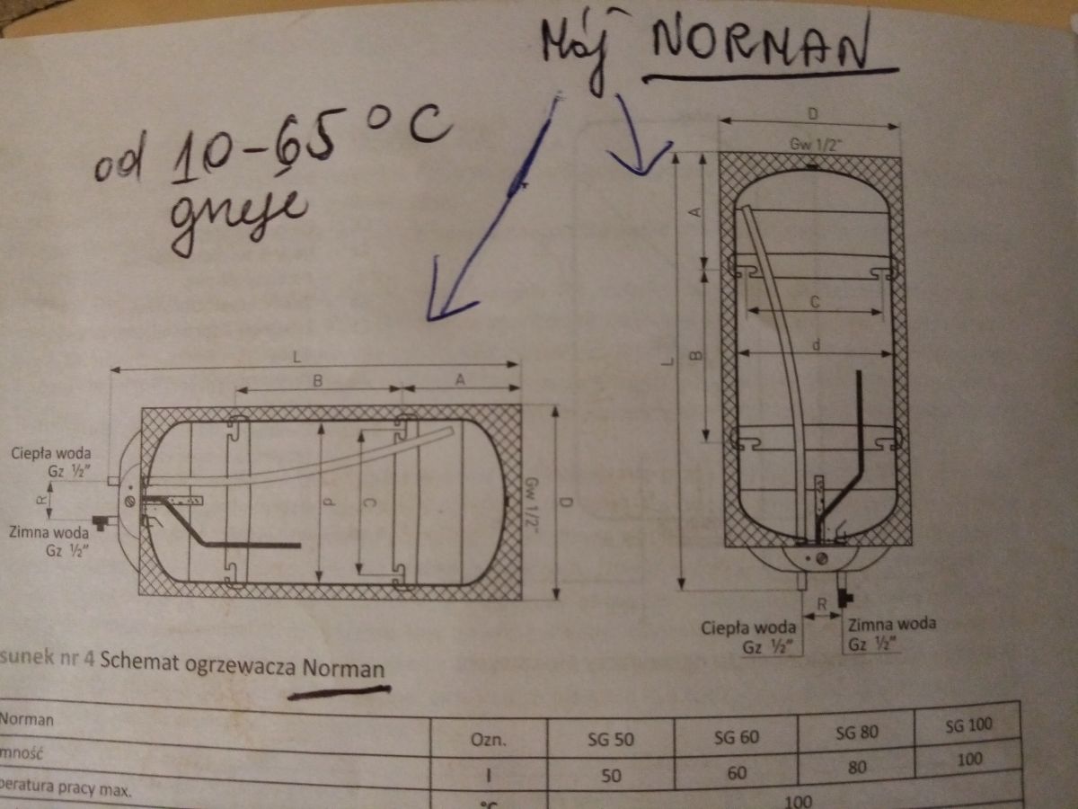

    Tak, ten boiler może także pracować w poziomie. Specjalnie taki kupiłam w Castoramie - to Norman 60 l.

    vorlog napisał:
    Pasuje "udostępnić" dane tego bojlera, koledzy mają rację- to raczej do montażu pionowego.

    Jak masz czas zrób doświadczenie- wyjmij wtyczkę z gniazdka, zużyj ciepłą wodę, by bojler całkowicie wystygł, nasłuchuj hałasów- jak dalej występują to "coś" przychodzi z zewnątrz po instalacji, np. uszkodzony zawór spłuczki "przyciskowej" czy luźny grzybek w zaworze u sąsiada (mieszkanie w bloku czy dom wolnostojący?)
    Jak hałasy występują tylko przy nagrzanym bojlerze to mogą być generowane przez bojler- efekt naprężeń jakie w nim występują, ale to raczej powinny być pojedyncze i niezbyt regularne trzaski.

    Rury mają połączenie z jednej strony z pionem głównym (zasilanie) i to po pionie mogą się przenosić różne efekty dźwiękowe, z drugiej strony z armaturą w mieszkaniu- zimna i ciepła woda.
    Dla pewności- "przespaceruj" się po rurach, sprawdź każdy odcinek, na obu ciągach, czy nic metalowego/ruchomego nie dotyka rury, czy przejścia przez przegrody są wytłumione otuliną, czy rury bezpośrednio nie dotykają ścian, czy uchwyty mocujące nie są zaciśnięte na "gołej" rurze, czy nie są poluzowane.
