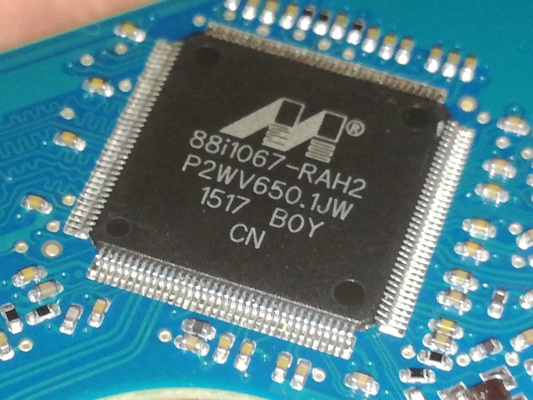

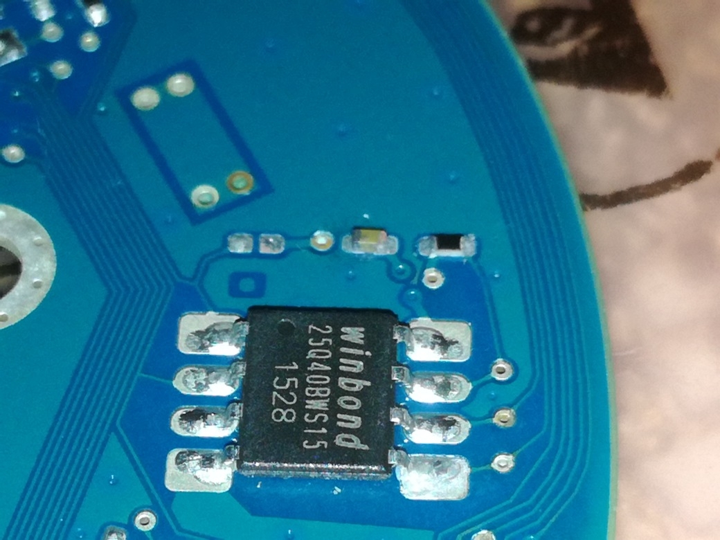

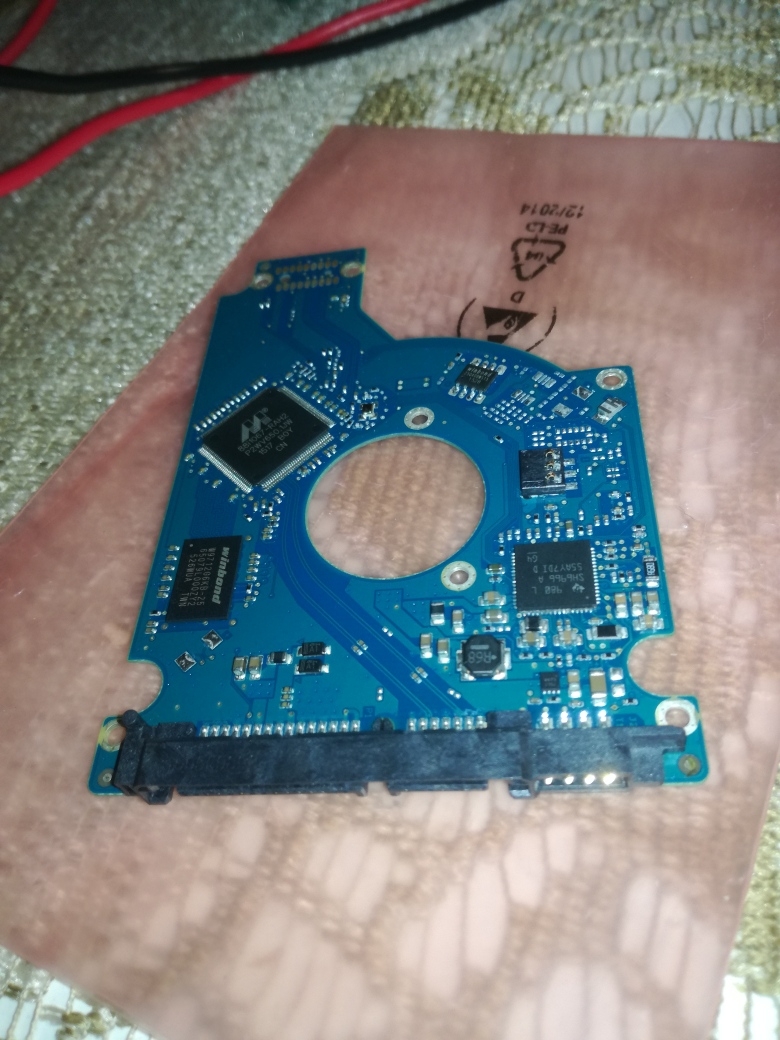

    Witam mam problem z dyskiem nie wykrywa go bios porobiłem pomiary na elektronice, tyle ile potrafię. Są uszkodzone dwa elementy rezystor i kondensator dodaję foto. Do tego po podłączeniu elektroniki grzeje się układ. Czy da się tam coś wstawić ? czy są jakieś schematy ? czy lepiej dać sobie spokój?

    Witaj. Schemat raczej nieosiągalny. Dwa wskazane elementy raczej nie powinny mieć wpływu na grzanie się głównego procesora.
    Można za grosze próbować kupić elektronikę do tego dysku (lub cały dysk z taką samą elektroniką), na nową elektronikę przelutować ze starej pokazany na drugim zdjęciu układ pamięci (Winbond) i jeśli z mechaniką jest wszystko OK - to jest spora szansa, że zadziała.
    Elektronikę należy dobierać po jej numerze (na PCB jest gdzieś nadruk, na przykład 100696152). Trzeba zwrócić uwagę, żeby kupić elektronikę o takim samym numerze (podobno w tych dyskach występowały co najmniej dwie różne elektroniki, nie były ze sobą zamienne).
