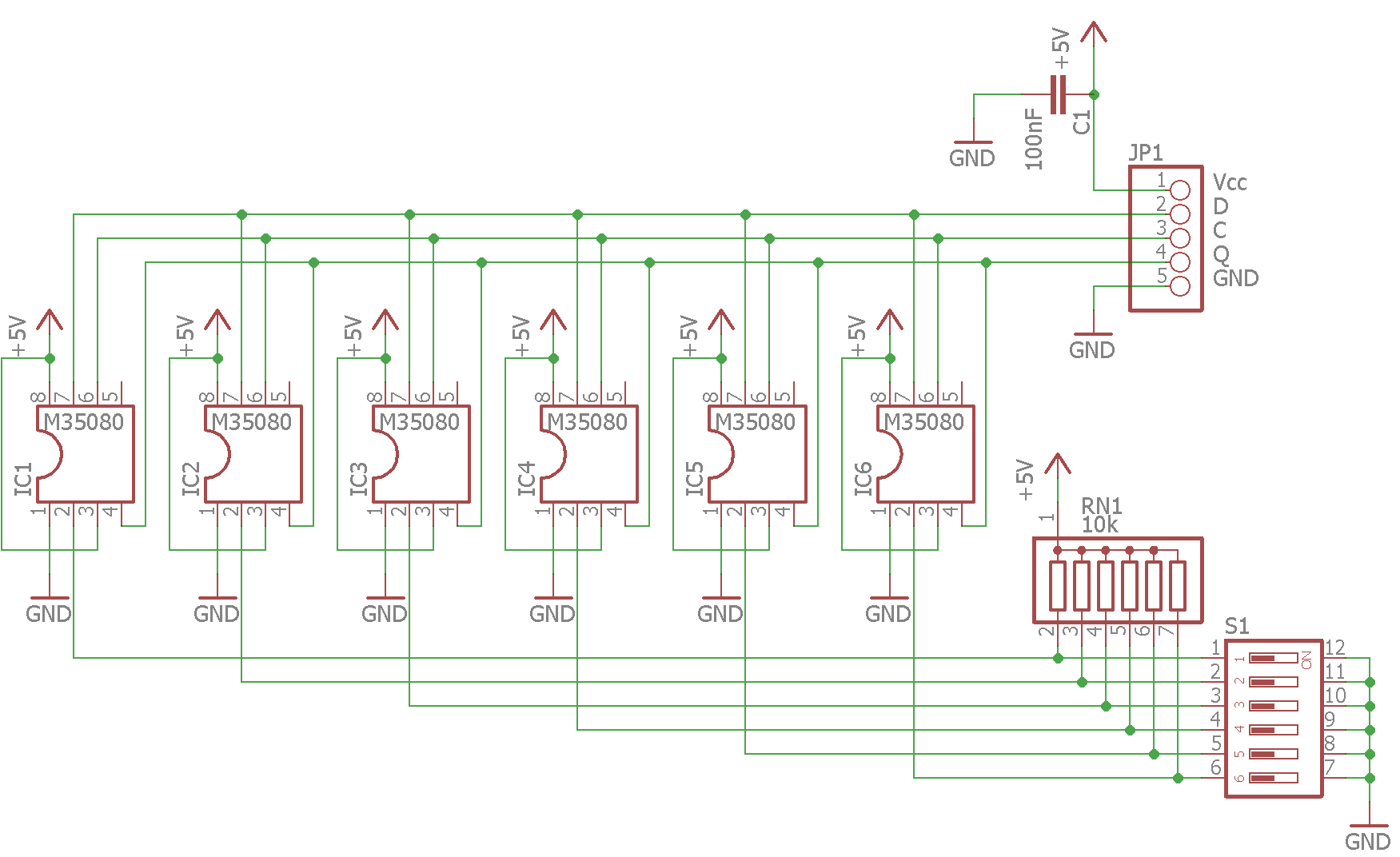

    Schemat poglądowy
    Jak zrobić układ na PCB do przełączania 6 pamięci M35080 przyciskami?

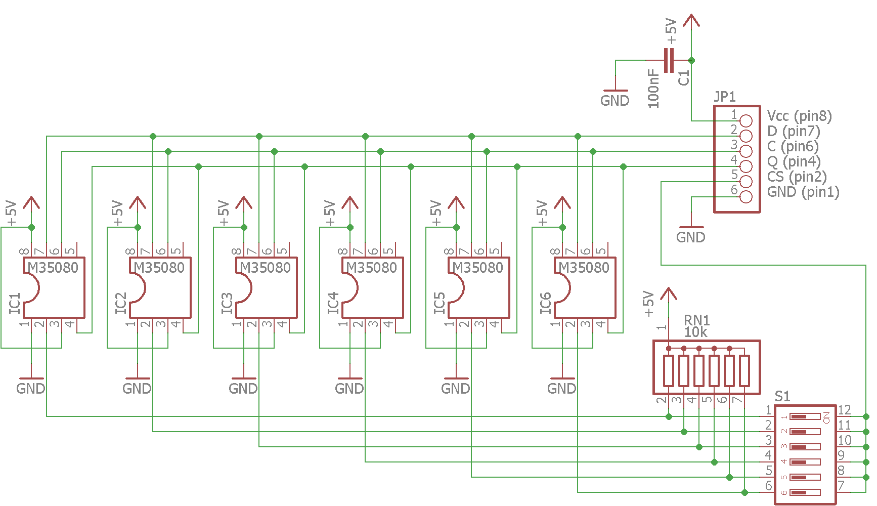

    HD-VIDEO napisał:
    Schemat poglądowy
    Drobny szczegół do korekty. Ten wspólny węzeł na przełączniku, nie do masy a do sygnału na płytce na nóżkę 2 oryginalnej kostki.
    Nie można przyjąć że będzie to stałe zero, bo w SPI sygnał Chip Select spełnia również rolę synchronizacji (zeruje licznik bitów) i nawet jest to napisane w DS tych pamięci, że koniecznie musi się dać sterować:

    Po korekcji sygnału CS:
    Myślę, że wskazane byłoby również zastosowanie oddzielnych dla każdego układu kondensatorów filtrujących zasilanie - tradycyjnie, jak najbliżej układu.

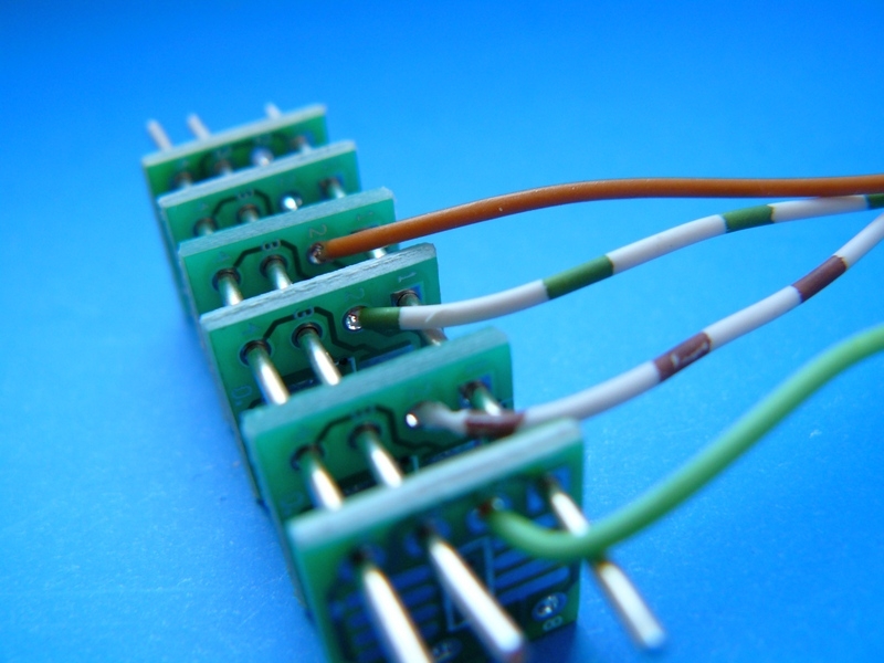

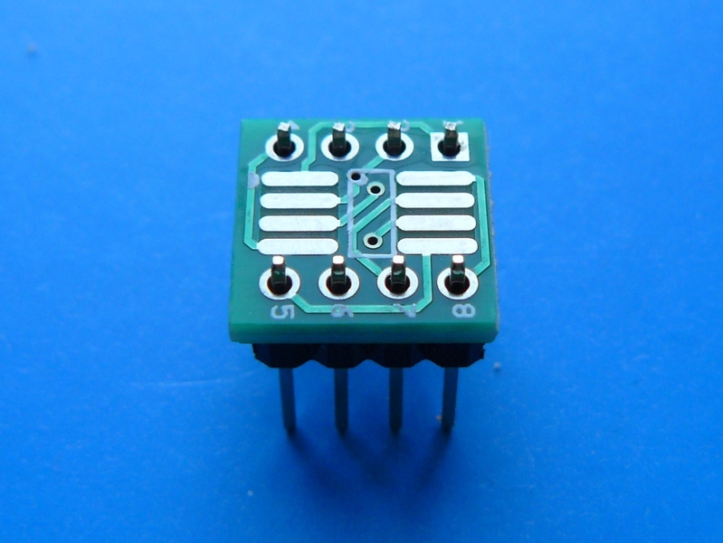

    A może wariant najprostszy?
    W zarysie. Do Twojej płyty zamontowana podstawka DIP8 a pamięci wlutowane w przejściówki SO8->DIP8 z porządnymi pinami:

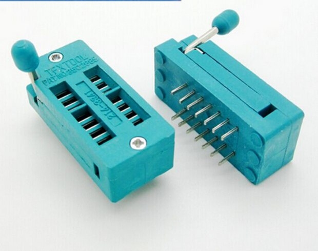

    Jeśli podstawka była by typu ZIF to wymiana pamięci była by szczególnie szybka i wygodna:
    Jeśli jednak musi być przełącznik, to inna propozycja, szybka w realizacji, nie wymagająca wykonywania żadnej specjalnej płytki tylko bazująca na gotowcach.
    Tu pokazuję "szkic" koncepcji mechanicznej a schemat dał już tu kolega HD-VIDEO:
    Przejściówki, takie jak wyżej opisane SOP->DIP8, z wlutowanymi pamięciami i każda z osobnym przewodem (linką) wyprowadzonym z pinu 2 (pójdą do przełącznika), nawleczone pozostałymi dziurkami na proste druty (np. srebrzanka) i przylutowane do nich. Pinów 5 nie trzeba przewlekać bo nie używane, dlatego tych drutów będzie sześć. Druty z jednej strony można zostawić dłuższe by dolutować się do nich kynarkiem czy jakąś cienką linką, która pójdzie na płytę.
    Tak że z pozornie skomplikowanego schematu robi się ładna, zgrabna kostka.
    A te linki z pinów 2 podłączyć na dowolny przełącznik jaki leży pod ręką np. obrotowy, izostat albo taki DIP jak narysował kolega HD-VIDEO. Obojętnie, byle by łaczył 1 z 6.
    No i trzeba pamiętać by nalutować na przełączniku te oporniki 10kΩ bo są ważne. I też np. na końcach tego "stosu" dać blokujące kondensatory na zasilaniu, jak zasady sztuki nakazują.
