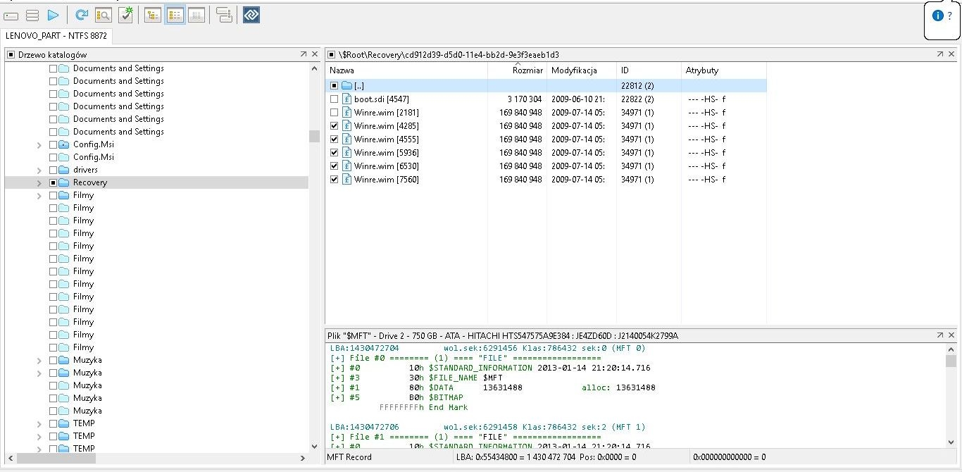

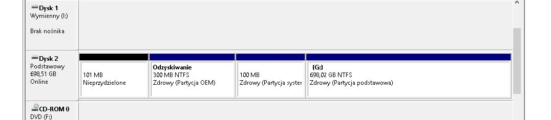

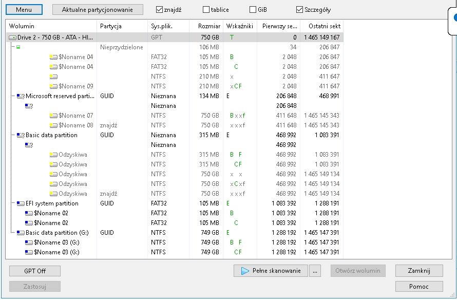

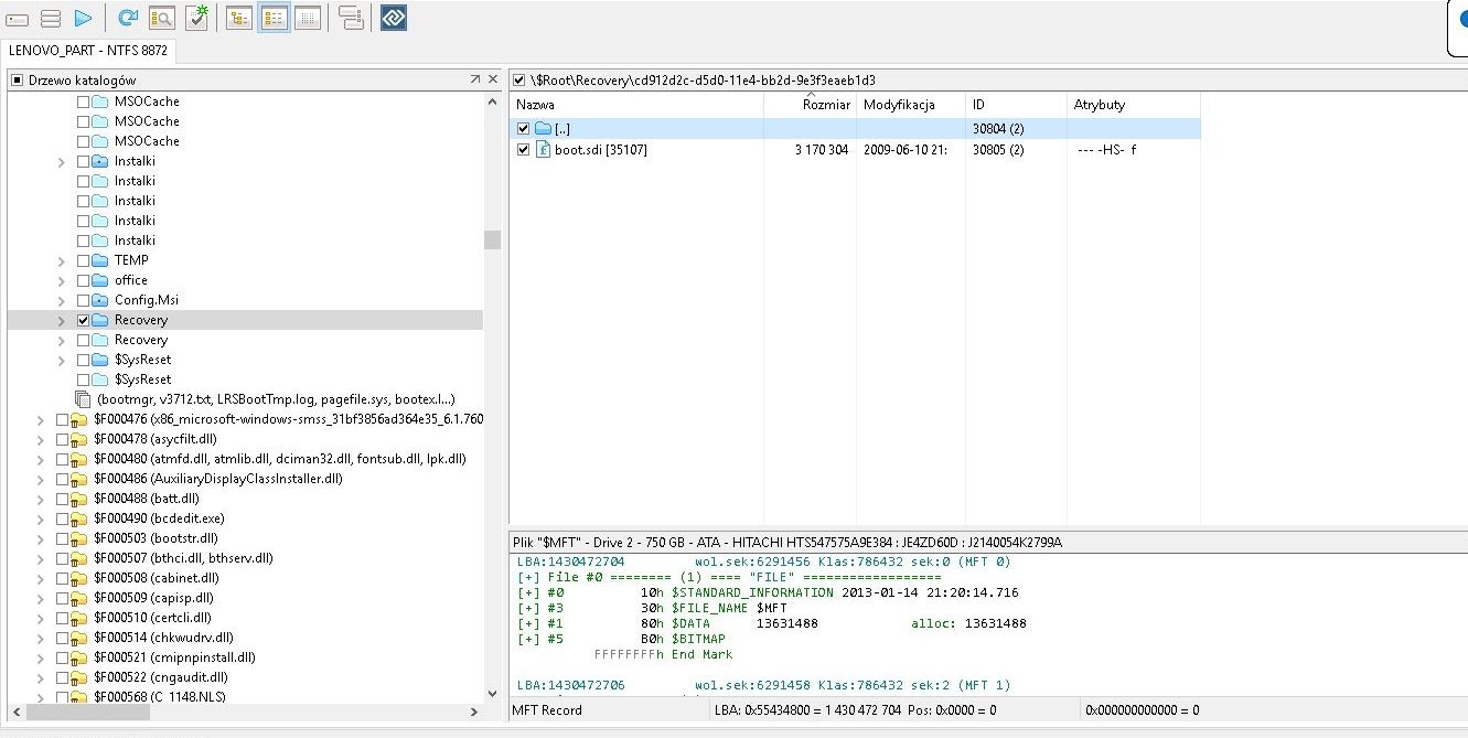

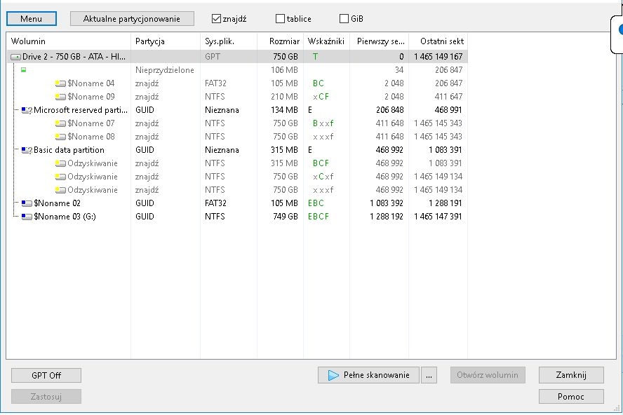

    Lenovo G780 windows 7. Czy na tym dysku była partycja recovery? Jeśli tak to która to i jak ją naprawić o ile sie da? Jest One Key Recovery i po odpaleniu pokazuje sie ekran przywracania systemu ale nie da sie nic przywrócić bo nie ma partycji. Aktualnie dysk wygląda tak:
    Jak przywrócić partycję recovery w Lenovo G780 z Windows 7?
    A wczesniej było ich tyle:

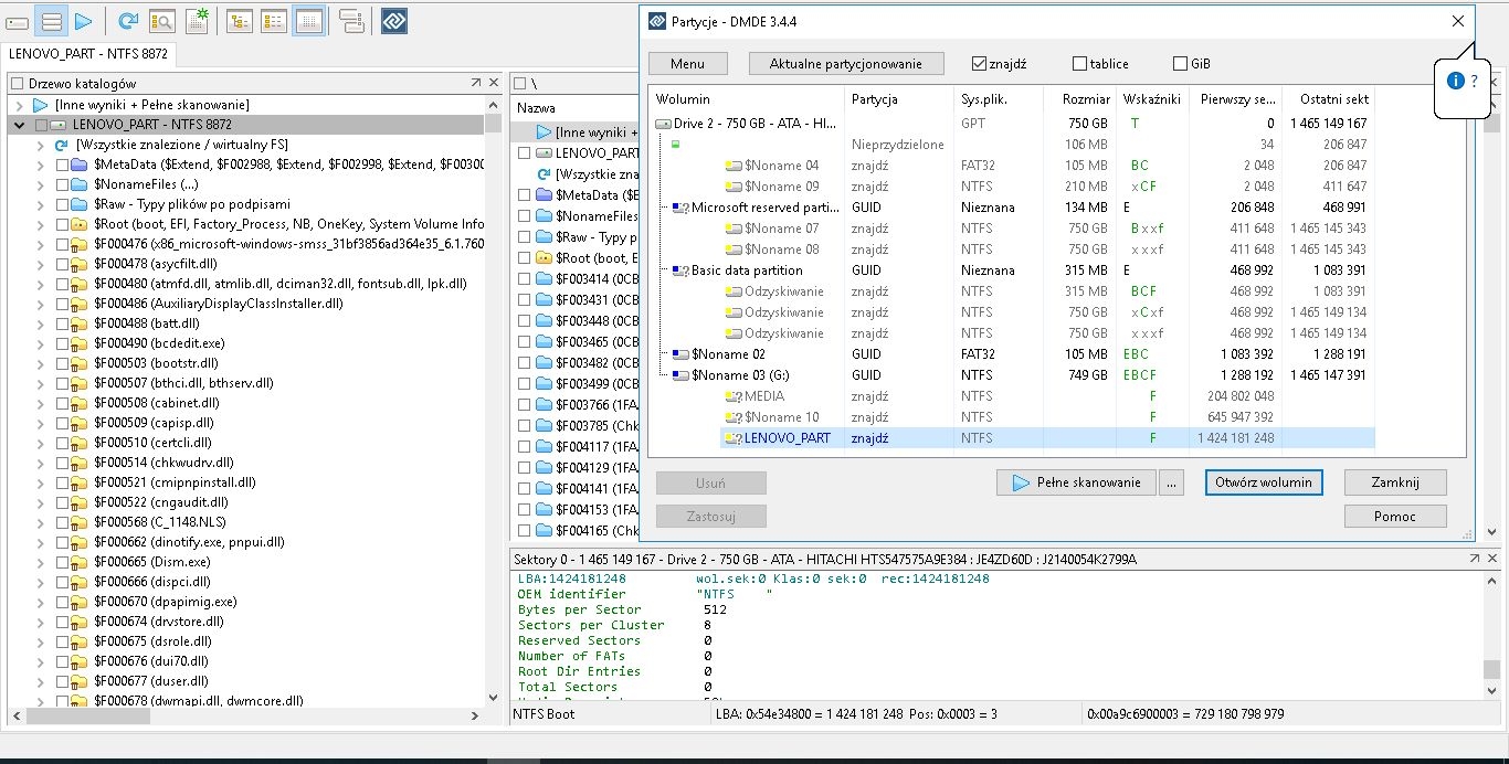

    Proszę zamieścić screen z DMDE lecz okno partycje, aktualne partycjonowanie.
    Szczegółowy:

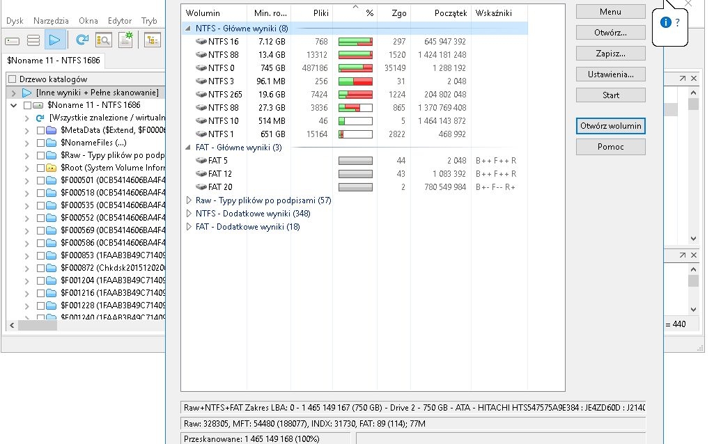

    Jest dwie NTFS 88? Sprawdź co na nich jest. Jeśli recovery to sprawdź co pokaże okno partycje po przejściu do niego z otwartej partycji, którą chcesz odzyskać. Aktywna partycja będzie zaznaczona pogrubionym niebieskim kolorem.
  • #6 17453096
    zibekk
    Poziom 5  
    Posty: 68
    Ocena: 9

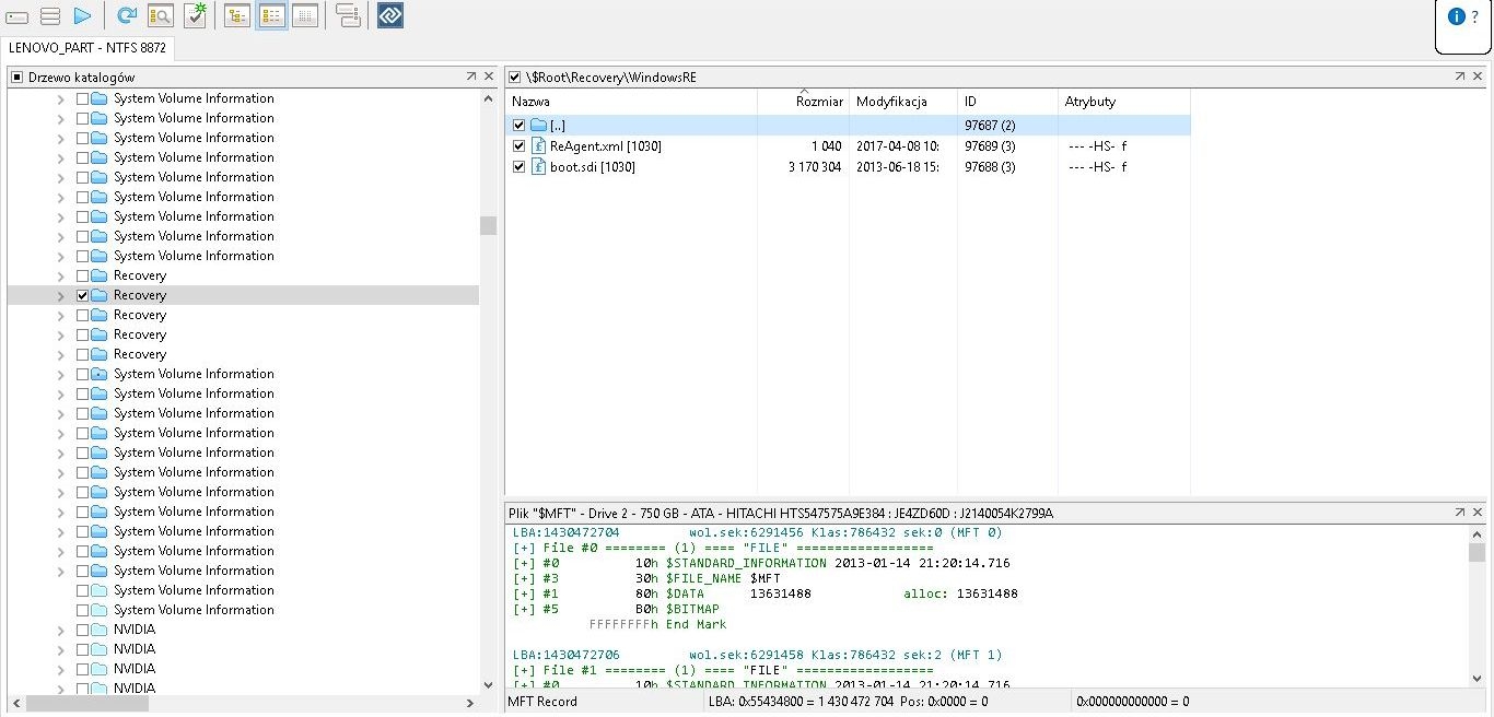

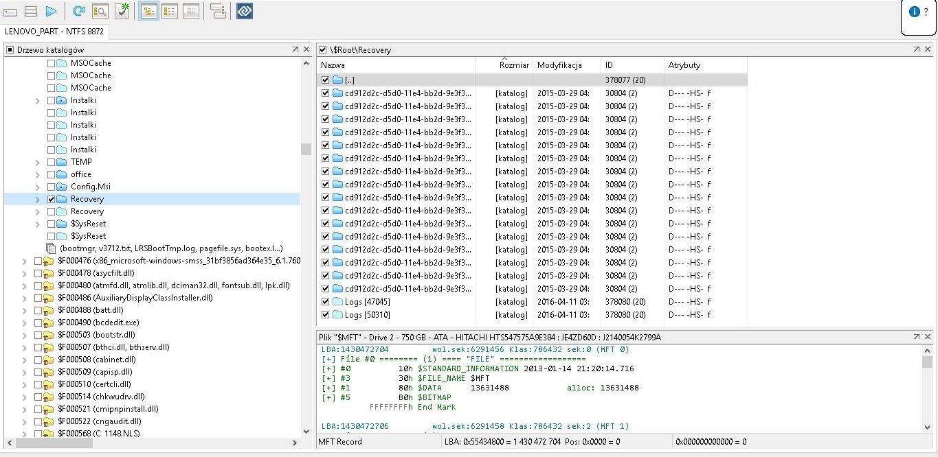

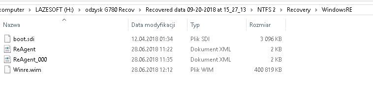

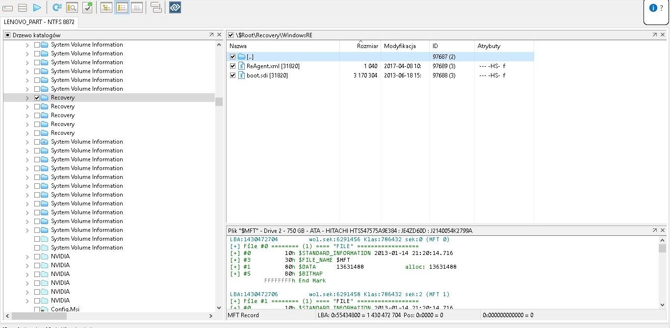

    Tak, są dwie NTFS88. Jest wiele recovery na NTFS 88 (ten 13,4GB), a na NTFS 16 jest jeden. W tych recovery zawarte są pliki: boot.sdi oraz winre.wim.
    Na NTFS 16 recovery ma tylko 400mb i takie pliki:
    Na NTFS 88 jest kilka recovery i te same pliki ale większe:
    Jak przywrócić partycję recovery w Lenovo G780 z Windows 7?Jak przywrócić partycję recovery w Lenovo G780 z Windows 7?Jak przywrócić partycję recovery w Lenovo G780 z Windows 7?Jak przywrócić partycję recovery w Lenovo G780 z Windows 7?Jak przywrócić partycję recovery w Lenovo G780 z Windows 7?Jak przywrócić partycję recovery w Lenovo G780 z Windows 7?

    o takie coś chodzi?

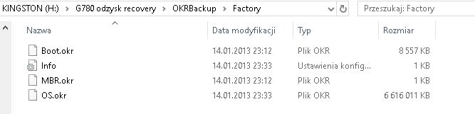

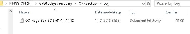

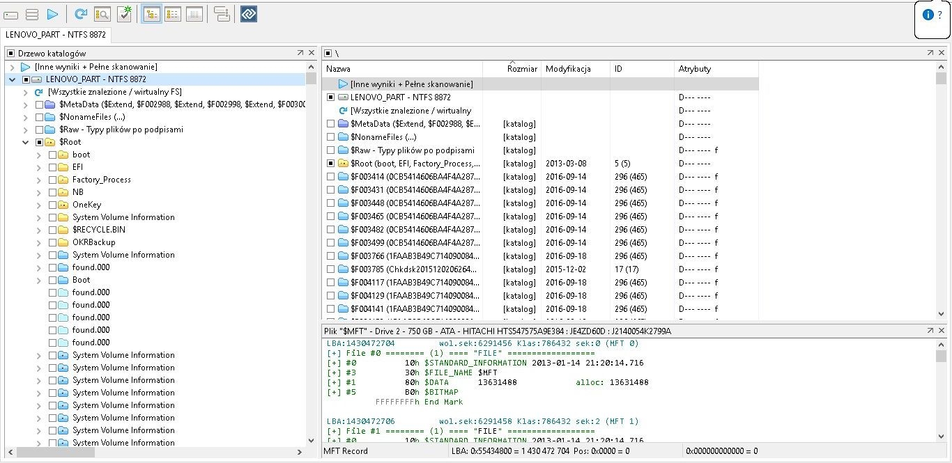

    WojtasJD napisał:
    [LENOVO_PART] <- to jest part. odzyskiwania, przydałoby się sprawdzić obrazy w \OKRBackup\Factory\
    Przejrzyj sobie te wątki:
    https://www.elektroda.pl/rtvforum/topic2772806.html
    https://www.elektroda.pl/rtvforum/topic2631218.html
    Masz GPT a było MBR; pewnie ktoś zainstalował na HDD W8+
    Dokładnie, ktoś wrzucił win8 na ten dysk.
    Wielkie dzięki, w OKRBackup są wszystkie pliki z obrazem systemu :D
    Tylko jak to teraz przywrócić.

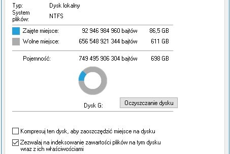

    Ile jest zajęte* na tej największej part. co dostałą literę G: ?
    Zrób sobie gdzieś kopię od LBA: 1 424 181 248 do końca dysku i utwórz rozkład part. ze stylem MBR jak masz w pliku Info.ini z tym, że ostatnia ma być od powyższego LBA do końca dysku (jakieś 20003 MiB) i później start z part. odzyskiwania.
    (albo odzyskuj po kolei z [LENOVO_PART]...)
    * - jeśli (G:) jest/był zapchany to pliki zostały nadpisane (w tym największy z obrazem systemu) i lepiej będzie poszukać ISO czy nośnika inst. W7.

    G: ma zajęte 85,5gb, wolne 611, nie wiem ile sie przewinęło przez niego danych, ale patrzać na zawartość tych partycji usuniętych to mało.

    Z OKRBackup mam odzyskane wszystko na pendriva.

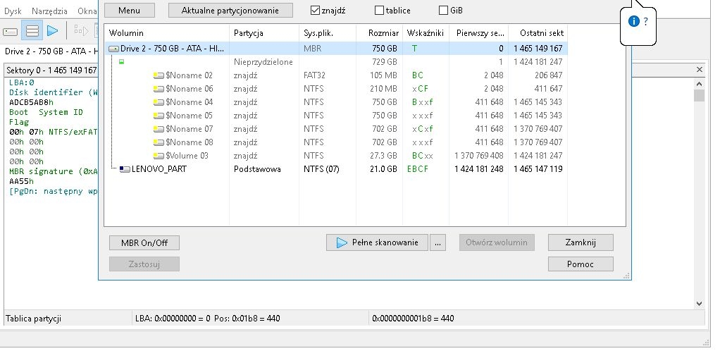

    No tak, początek VBR (LBA: 1 424 181 248) nawet widać:
    Kopia od 1 424 181 248 do końca HDD (~ 19,53 GiB) to opcją Kopiuj sektory (do pliku na inny dysk) - to tak na wszelki wypadek.
    Wyrywkowo posprawdzaj - odzyskaj sobie jakieś pliki tekstowe (w tym *.ini, *.log) i zajrzyj - czy jest tekst czy 'śmieci'.
    Sam folder \OKRBackup nie wystarczy co by part. 'samodzielnie' startowała...

    kopia zrobiona:
    START 2018-09-23 21:50:28.04
    logsec=512
    C 1 > > 1424181248 : 40967920
    STOP 2018-09-23 22:08:11.15
    Sprawdzałem niektóre pliki z odzysku i mają normalną zawartość tekstową, wyglądają na sprawne.
    Teraz mam już mbr, partycja wstawiona a laptop nie uruchamia wogole OneKey.
    Co mam jeszcze zrobić?
