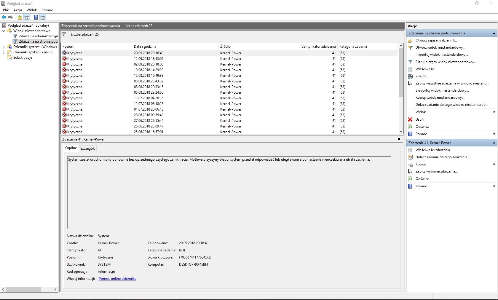

    Przetestuj go OCCT testem dla CPU/GPU i wspólnym power supply - wszystko tak po 10-15minut. Zobaczymy czy się wysypie coś.
    Czy w dzienniku zdarzeń widać coś podejrzanego?

    CPU:OCCT i CPU:LINPACK odpalone na maxa przez 15min bez błędu, natomiast GPU:3D i Power Supply po minucie się wyłącza i wyskakuje błąd.
    Jeśli chodzi o dziennik zdarzeń to jest błąd krytyczny z momentu kiedy miałem ścinkę (20.09.2018 godz. 20:16), ale to chyba chodzi o to, że wyłączyłem komputer przytrzymując przycisk Power (bo nic innego nie dało się zrobić).
    Dziwne, bo stress test na DirectX 9 działa normalnie, na 11 niestety nadal wyskakuje błąd. Czy to może być powodem mojego problemu? Czy DX11 pobiera więcej prądu niż DX9 i winny może być zasilacz, dlatego stress test nie działa?
