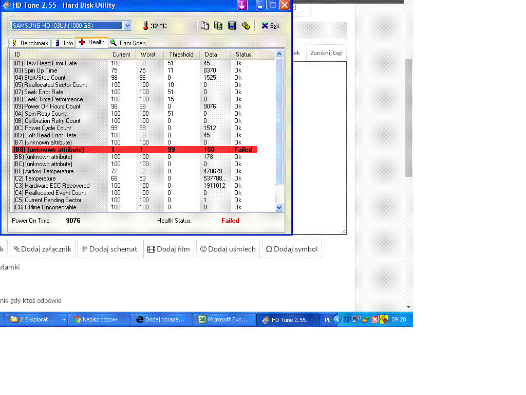

Jaki jest stan dysku Samsung HD103UJ i co mówi sektor B8?
runner80 21 Wrz 2018 13:09 699 8

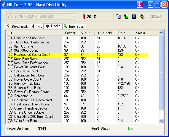

✨ Dysk Samsung HD103UJ wykazuje błąd End-to-End (B8), co wskazuje na problemy z parzystością danych podczas przesyłania przez cache. Użytkownicy zalecają skanowanie dysku programem MHDD oraz zabezpieczenie danych przed dalszymi działaniami, ponieważ błąd ten jest krytyczny. Wskazano również na problemy z powierzchnią dysku, co potwierdzają inne parametry S.M.A.R.T., takie jak (01) i (0D). Użytkownik, który zakupił dysk 2 TB na Allegro, zauważył bad sektory i otrzymał jednoznaczne sugestie, aby odesłać dysk, ponieważ nadaje się on do utylizacji.
