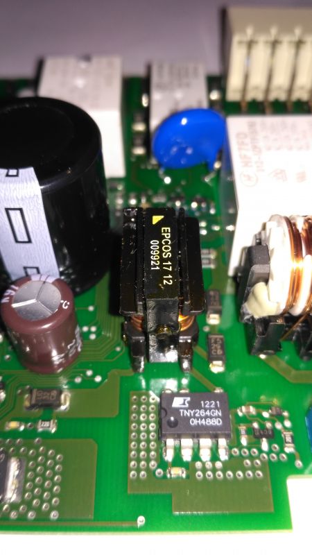

    Dzisiaj znalazlem chwile i wydobylem sterownik
    wyglada to tak
    Bosch SMS50D38EU - Zmywarka nie może wystartować błąd E21
    najbardziej zastanawia mnie czy TO ustronstwo ma tak wygladac ??????
    Bo nic innego nie wykombinuje
  • #7 17462987
    Piotr2608
    Poziom 41  
    Posty: 5386
    Pomógł: 851
    Ocena: 4487
    Tak, to tak ma wyglądać.
    Przetwornice masz sprawną, wszakże zmywarka wyświetla Ci kod błędu.
