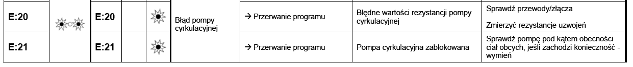

    Od wczoraj pojawił się problem z moją zmywarką Bosch SMS50E88EU. Po włączeniu włącznikiem po kilku sekundach wyświetla błąd E20 i nie podejmuje pracy. Najpierw wyjąłem filtr aby dostać się do wirnika pompki i sprawdzić czy aby coś nie blokuje jej. Wygląda na to że nie. Postanowiłem przy otwartych drzwiczkach i dostępie do wirnika sprawdzić czy pracuje. Okazuje się, że po włączeniu włącznikiem po chwili wirnik wykonuje obrót, po dwóch sekundach ponownie wykonuje obrót w jedną po czym w drugą stronę i wyświetla błąd E20.
    W związku z tym czy powodem błędu jest uszkodzona pompka odpływowa czy też pompo grzałka obiegowa. Może ktoś spotkał się podobnym problemem i znalazł rozwiązanie? Z góry dziękuję za pomoc.

    Uszkodzone uzwojenie pompy obiegowej lub, co wątpliwe, uszkodzona wiązka pompa-moduł lub coś z elektroniką.

    Po co, skoro to błąd pomiaru rezystancji cewek pompy myjącej ?

    Wygląda na to, że rozwiązania będziesz szukać w elektronice, ale mimo wszystko wykonaj pomiary cewek pompy myjącej.
