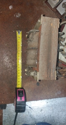

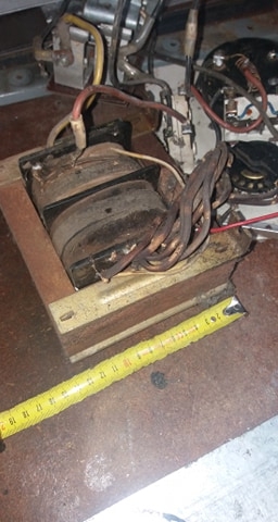

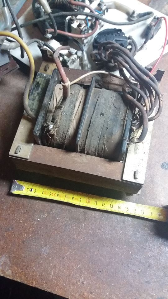

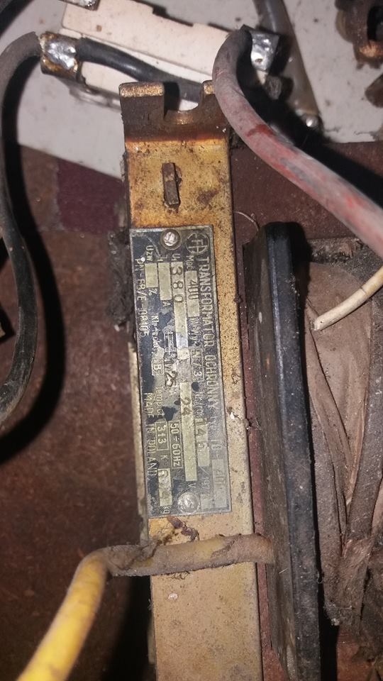

    Witam, czy jeśli przewinął bym uzwojenie wtórne na tym transformatorze to nadał by się on do budowy migomatu?

    Do spawania puszek :)
    Zdecydowanie za słaby.
    Aż tak był by słaby? Myślałem tez o projekcie migomatu z 2-4 transformatorów z mikrofalówek tylko chciał bym się dowiedzieć jak to zrobić aby była możliwa regulacja. Odczepy na uzwojeniu wtórnym by wystarczyły?
  • #4 17472283
    WędkarzStoLica
    Posty: 1511
    Pomógł: 146
    Ocena: 301
    Bardzo słaby.
    Z tego co się orientuje to trafo z mikrofali się nie nadaje.
    Odczepy na wtórnym nic Ci nie dadzą, jeśli już, to koniecznie na pierwotnym.
    Musisz kupić przewód? Mostek? Podajnik? Dławik, przewody? Co tam jeszcze? Sterownik.
    Czy masz to wszystko?
    Jeśli to wszystko musisz kupić to budowa (tym bardziej z byle czego) wątpliwej jakości moga się nie opłaca.

    Ja miałem swego czasu migomat z transformatorem o rdzeniu 25 cm² i dławik o przekroju rdzenia 20 cm². Drut na pierwotnym uzwojeniu Φ 1,5 mm a na wtórnym Φ 5 mm na dławiku Φ 4 mm. Taki transformator spawał blachy od 0,5 do 5 mm grubości. Trzeba było robić przerwy żeby go nie przegrzać, ale byłem z niego zadowolony. Nie była to chińszczyzna ale Electra Becum. Policz czy ci się opłaci. Bo może lepiej kupić ale tez jest satysfakcja jak się coś samemu zrobi.

    Budowa migomatu na tak małym rdzeniu (25cm2) też nie ma sensu.
    W spawanie blach 5mm nie uwierzę - jedyne co to mogłeś je pokleić dobrze.

    Mam do dzisiaj Migomat z transformatorem 25cm2 przekrój rdzenia i 6mm na wtórnym.
    Jego moc to jak dobrze pamiętam to było śmieszne 1600VA.
    Widocznie małą mam wiedzę i nie spotkałem jeszcze tak mocnych transformatorów.
    Przepraszam za zamieszanie i zwracam honor - pozostaje mi wierzyć na słowo.
    Twój transformator ma widocznie bardzo porządne blachy o dużej indukcyjności - nie pomyślałem o tym.
