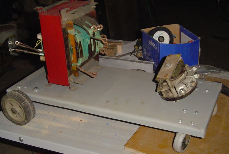

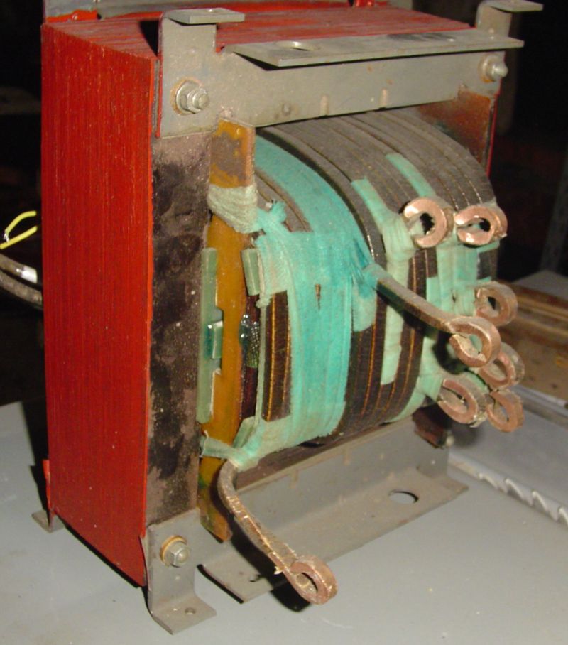

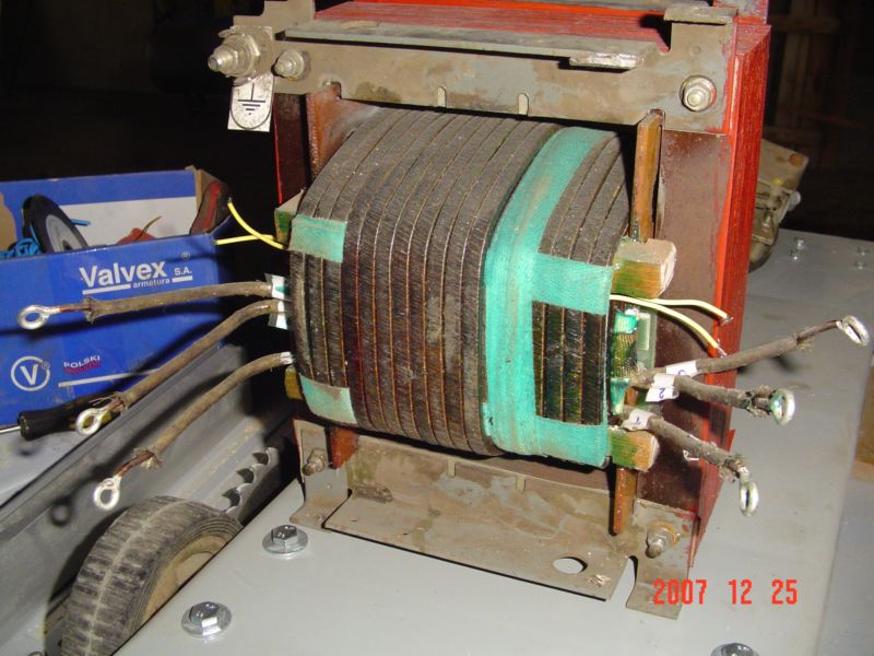

    Witam, zabrałem się za swój migomat, budowę zacząłem od rozebrania starej spawarki bester 140A, przekruj rdzenia 48cm², drut użyłem ten sam jaki był użyty w spawarce.
    Buduje swój migomat. Przełącznik do uzwojenia pierwotnego
    Uzwojenie pierwotne wykonane drutem Φ3mm
    Odczepy:
    250
    265
    280
    295
    310
    323
    Uzwojenie wtórne przekrój prostokątny 35mm²
    Odczepy 19, 20, 21, 22, 23, 26, 28.
    Robiłem próby na różnych od czepach i maksymalnie wycisnąć można 300A, próbowałem spawać elektrodą na najwyższym napięciu elektrodą 5mm spawa się bardzo dobrze tylko łuk jest za krótki w związku z tym dowinę trochę wtórnego to będzie można używać do spawania zwykłego czyli elektrodami.

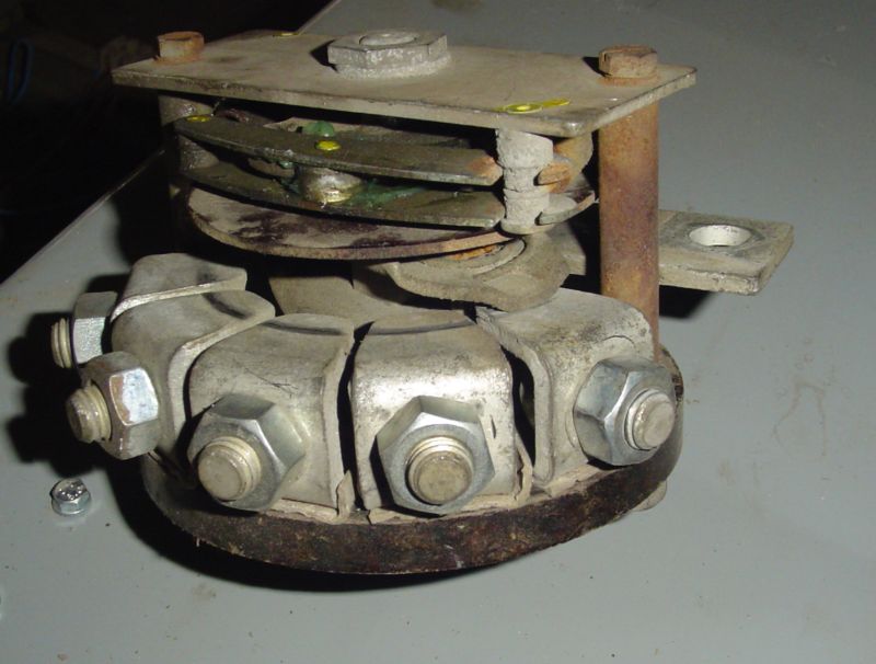

    Zdobyłem przełącznik do wtórnego szkoda że tylko 5 od czepów można podłączyć, ale w trakcie prób wybiorę najodpowiedniejsze.
    Na zdjęciu widać też wózek, pierwszy element obudowy, tylne kółka z starej spawarki, przednie obrotowe, nowe za kupione w sklepie.
    Poszukuje przełącznika do uzwojenia pierwotnego, może ktoś z was wie gdzie można taki dostać?
    Następne postępy prac wkrótce...

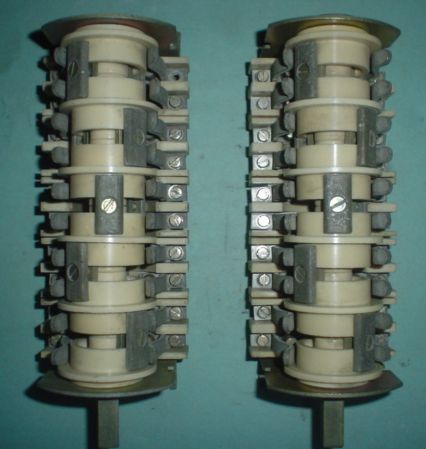

    [quote="Rayford"]Chyba znalazłem taki przełącznik, ma skromny opis tylko napisane, że 6-pozycyjny, czy ktoś z kolegów mógłby rzucić okiem czy taki nada się do przełączania do uzwojenia pierwotnego ?
    http://www.eltrex.net.pl/sklep/product_info.php?products_id=232[/q
    O ile się nie mylę to jest to przełącznik do traf 3faz. < nie widać drugiej strony> ale tym bardziej się nada. Musisz tylko odpowiednio połączyć.
    Powodzenia

    Tak.Będzie dobry.Mnie się wydaje że jest to wył.2fazowy/zwierają po 2 styki/ ,ale nie zmienia to faktu że może być również stosowany w spawarkach 3-faz,a tym bardziej w 1czy 2fazowej.Kwestia poł.-jak napisał kol. elektromechanik.Powodzenia:D
    W większości takich połączeń 3faz. są stosowane przełączniki 2stykowe.
    Po przeciwnej stronie są wtedy styki zmostkowane na każdym poziomie .Do tych mostków podłączone są odczepy 1dnej fazy a pozostałych 2 do odpowiednich styków po stronie widocznej, Zasilenie podłącza się do początków uzwojenia a przełącznik spina gwiazdę na odczepach.

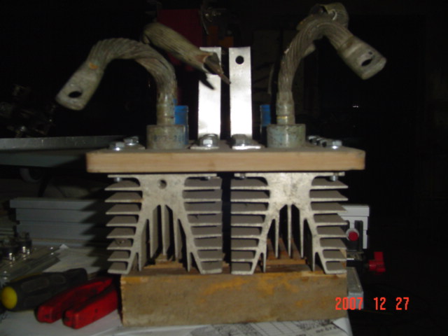

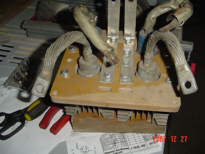

    A o to powstał nowy element do migomatu, dwa komplety po dwie diody przewodzące w przeciwnych kierunkach co pozwoliło na łatwiejsze zmostkowanie
  • #14 4629977
    Akrzy74
    Spoczywaj w Pokoju
    Posty: 7910
    Pomógł: 363
    Ocena: 1503
    Te dwa płaskowniki na tekstolicie to chyba + i - Sądzę że to zły pomysł aby prądowe zaciski były przyłączone do radiatorów poprzez tekstolit.Powinny być przyłączone bezpośrednio do radiatorów-tam będzie spory prąd.No i tekstolit zatrzyma sporo ciepła uchodzącego z radiatorów- choć całość wygląda solidnie.
    Tymi płaskownikami będzie wchodzić zmienny z wtórnego, już zdążyłem sprawdzić prostownik na spawarce elektrodowej, miałem grube spawanie przez wiele godzin diody nawet ciepłe się nie zrobiły, na pewno było by lepiej przykręcić bezpośrednio do radiatorów ale chyba tak zostanie chociaż z chęcią bym zamienił śruby stalowe na mosiężne ale nie wiem skąd takie wziąć.
