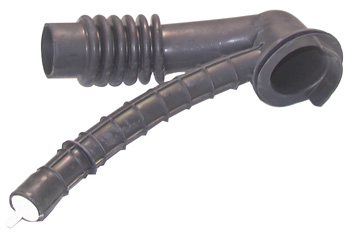

    Witam. Mam problem z pralką. Otóż pralka nie wiruje tzn. jest ustawiona na 100 obrotów a wiruje powoli wypuszcze wode. Wymieniłem moduł i nadal nic sprawdzałem taki pierścień, co jest na silniku, czy przewodzi prąd i czy ma połączenie z modułem i jest ok. Bardzo prosze o pomoc! Z góry dzięki. Pozdrawiam.

    Z twego opisu usterki jeśli wyciągniesz rurkę z hydrostatu i załączysz na wirowanie to powinna wirować. ( jak sugerował BLEBLE zapchana rurka do hydrostatu )

    tam był taki mały węrzyk od mębrany jak go się przedmuchało to zaczeła wirowac ale nadal ma swoje jakies fanaberie zawalona jest kamieniem

    Witam ztego co opisyjesz to masz przytkany iwęzyk do hydrostatu i układ spustu wody sprawdź dokładnie droznosc wszystkich odprowadzeń szczególnie waz do filtra pomiędzy pompa i filtrem oraz spustu wody za pompka . Pszesz ze po przedmuchaniu wezyka od hydrostatu chwilę było dobrze więc dokładnie oczysc za wezykiem doprowadzenie do bębna gdyz zpowrotem nabral brudu i załatwione przedmuchujac udrozniłes na chwilę to połaczenie wię zrób to naprawdę porządnie i będzie ok. pozdrawiam.
