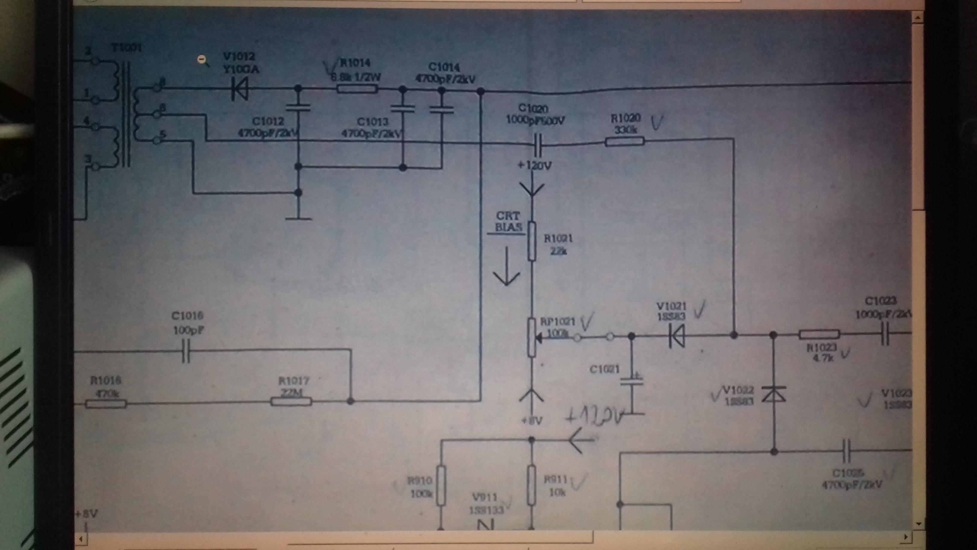

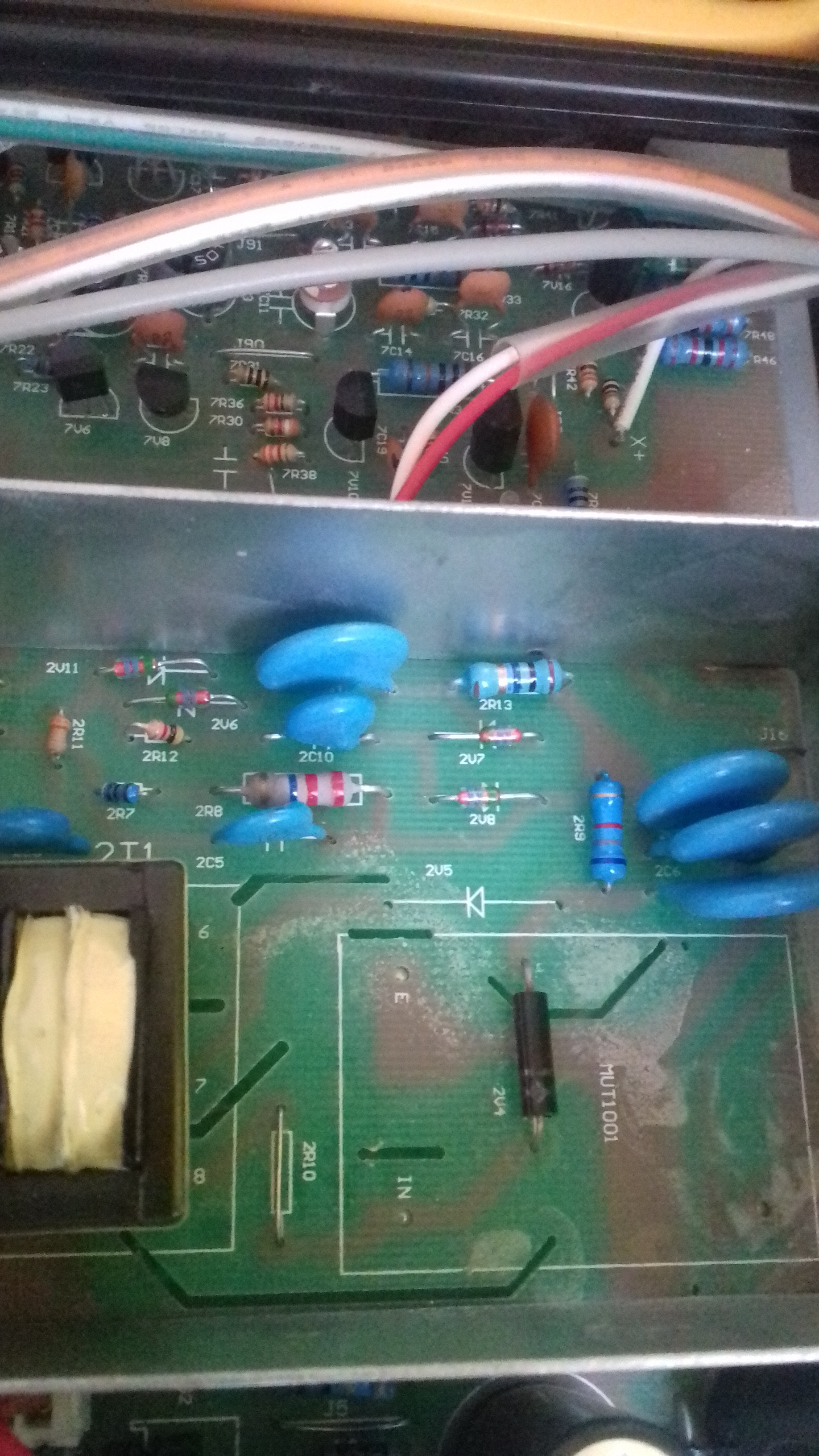

    Witajcie, mam mały problem z oscyloskopem NDN. Wczoraj zaczął dziwnie strzelać przy uruchamianiu, najpierw z większą częstotliwością a w miarę pojawiania się przebiegu częstotliwość malała przy czym gdy pojawiła się linia przebiegu po sekundzie obniżyła się samoistnie o około pół działki w dół i pogrubiła się kilku krotnie. Po oględzinach przyczyną strzelania było przebicie rezystora do metalowej osłony na PCB wewnątrz oscyloskopu. Rezystor wymieniłem, strzały ustały jednak nadal pozostało niekiedy przeskoczenie podstawy czasu w dol(pozycja przebiegu na ekranie lampy) i grubość przebiegu. Regulacja potencjometrami na przednim panelu nie daje żadnych rezultatów. Gdzie szukać problemu?

    Czy posiada ktoś schemat tego oscyloskopu ? Czy poprostu szukać po ścieżkach ?

    @tomas1991 szukaj pod nazwą chung-hang. Może jest u mnie coś podobnego. Z ręcznym sterowaniem, ale część w.n. powinna być taka sama.

    Oscyloskop NDN DF4321c - Gruba plamka przebiegu, skacząca podstawa czasu Strzelał rezystor 2R13 na płytce, odnalazłem schemat ,dioda v1012 ze schematu nie ma przejścia w żadną strone Oscyloskop NDN DF4321c - Gruba plamka przebiegu, skacząca podstawa czasu

    Żeby zobrazować, tak zachowuje się oscyloskop w trakcie uruchamiania, co do pomiarów napięć muszę dorobić sondę w.n do multimetru chociaż taką 1:100.
    Rezystor 2R9 na płytce ma zmierzone 6.7kOhm co sugeruje oznaczenie R1014 na schemacie. Przez te różnice oznaczeń schemat - płytka można się łatwo pomylić

    @tomas1991 brak stabilizacji w.n. Czy przebieg też się rozszerza w tym momencie?
