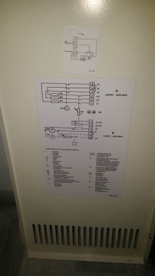

    Mam problem z piecem akumulacyjnym, a konkretnie z programatorami pokojowymi które sterują wentylatorem w piecu.
    Posiadam 2 piece AEG 2 kW i 3 kW i każdy z nich ma podłączony osobny programator pokojowy c 18.
    Problem polega na tym że programatory mają ustawioną temperaturę do utrzymania 21 st C. Kiedy temperatura w pomieszczeniu spada poniżej 21 programator "cyknie" i załącza wentylator w piecu. Ustawiona histereza 0,5 st C więc dmucha aż do nagrzania pomieszczenia do 21,6 st C w tym momencie programator "cyknie" raz wyłącza dmuchawę i następuję jakiś skok napięcia na linii programator-wentylator który powoduje zmianę zadanej temperatury z 21 np na 28 nieraz 24 a nieraz na 9 stopni. Jeśli w momencie zmiany temp na 28 st C na programatorze następuje włączenie dmuchawy i nie muszę mówić co się dzieje kiedy jesteśmy w pracy w tym momencie...w domu się robi piekarnik.
    Dodam ze termostaty kupiłem 2 nowe i na obu przy różnych piecach na niezależnych obwodach dzieje się to samo.
    Programatory sprawdzone poprzez podpięcie zwykłej żarówki i wszystko jest w porządku. Nie następuje zmiana temperatury żądanej na programatorze.
    Dlatego myślę że chodzi tu o jakiś skok napięcia przy wyłączaniu dmuchawy przez programator.
    Teraz pytanie. Co mógłbym zamontować na linii zasilającej między programatorem, a dmuchawą, co by osuwało takowe zakłócenia programatora. (przekaźnik, stycznik czy co innego i jak dobrać, go do takiego sprzętu)
    Pomóżcie proszę póki jeszcze nie ma zimy i będąc w pracy termostaty są wyłączone, ale jak będzie -10 to już muszą pracować podczas naszej nieobecności.

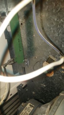

    Piec 2kW na zasileniu dmuchawy po programatorze ma takie cos....
    Podłączenie termostatu pokojowego do pieca akumulacyjnego.
    Jest w miejscu R7 wg ponizszego schematu
    W piecu 3kW taki sam schemat ale w miejscu R7 nic niema. Programator zasila dmuchawe bezposrednio.
    W zalaczniku dodalem filmik z opisanym problemem.

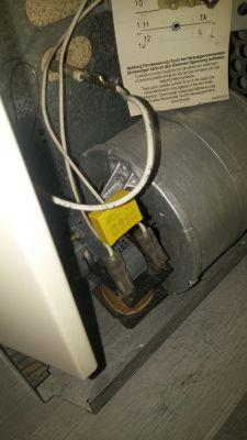

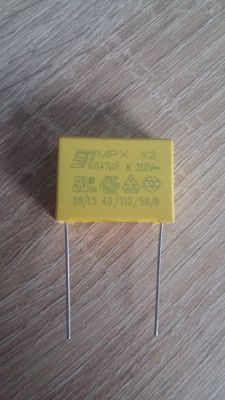

    Podobno taki kondensator przeciwzakloceniowy moze pomóc...kosztował 3zł wiec sprobowac warto moze pomoże.
    Tylko pytanie dla pewnosci jak podłączyć.
    Przy samym wentylatorze pod L i N czyli jakby zrobic tym mostek?
    Problem rozwiazany!!!
    Dzieki tym ktorzy probowali pomóc:) w szczególności SIZOREKK. Zrobilem tak jak na obrazku:
    I po problemie :)
    Koszt naprawy przy 2 piecach 6 zł.
    Pozdrawiam i mam nadzieje ze komus ten post pomoże.
