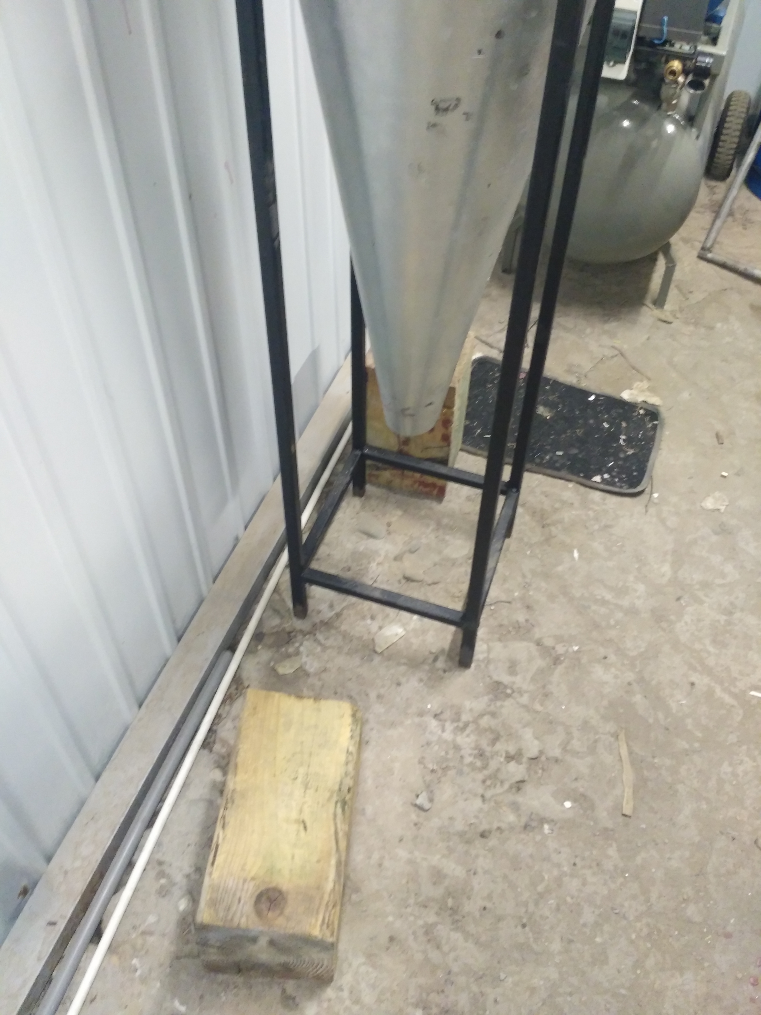

    Zrobiłem ostatnio spory separator cyklonowy do piaskarki kabinowej z wentylatorem turbinowym. Na razie jeszcze nie mam żadnego "wiaderka" od spodu i separator tamtędy, dołem też zaciąga powietrze, i jednocześnie większy pył wylatuje.
    Teraz chciałem dodać od spodu jakiś pojemnik na odseparowany pył, pytanie czy ma być on szczelny w 100% czy ma to być np. jakiś worek filtracyjny który zapobiegnie tworzeniu się podciśnień.

    Mówisz o odkurzaczu? Oczywiście, że musi być szczelny w 100%

    Spod powinien byś szczelnym. U mnie przy nieszczelnym pojemniku był problem ze pył sie przedostawał do odkurzacza.
    A wentylator będziesz miał za czy przed cyklonem ?

    Nie ma odkurzacza bo jest wentylator.
    Wentylator jest na górze cyklonu, czyli za cyklonem.
    Wentylator turbinowy który zasysa środkiem. Konstrukcja standardowa.
    Zaślepię i zobaczę różnicę.

    Jeżeli masz wentylator do góry, to musi to być porządny pojemnik (beczka) a nie worek. Wentylator bedzie wytwarzał podciśnienie i za słaby pojemnik zostanie zniczszony, a z workiem to wogole nie bedzie działać.

    Dobry cyklon działa wtedy, gdy na dolocie odśrodkowym jest nadciśnienie wzgl. zbiornika. Tzn wentylator, który zasysa brudy, tłoczy je do cyklona stycznie do ściany bocznej cylindra. Odśrodkowa siła strumienia brudnego powietrza powoduje opadanie brudów po ścianie cylindra i nie potrzeba żadnego worka - wystarczy parawan by zanadto nie pyliło. A z góry swobodny wylot z daszkiem "oporowym"
    Może trzeba zacząć od podstaw i zacząć konstrukcję poprawnie. (wg podstaw fizyki).

    U mnie przy wentylatorze zamontowanym przed cyklonem brudy oklejały turbine.
    Tak jak kolega Mc'Cart napisał ,wentylator u góry i pojemnik na brudy typu beczka.
