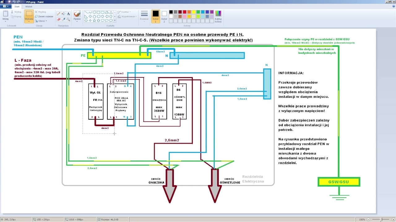

    Kupiłem mieszkanie w bloku, o własnych siłach robię remont - wszystko sam, od hydrauliki, prąd kończąc na tapetach. Spowodowane to jest oczywiście małym budżetem więc jestem skazany na siebie. Więc proszę o wyrozumiałość.
    Zrobiłem całą instalację, wszystko mam wyciągnięte do małej rozdzielni. Oświetlenie osobno, gniazda również, podzielone względnie przewidywanego obciążenia. Problem mam taki, że dziś dzwoniłem do elektryka do spółdzielni i okazuje, że w liczniku nie ma doprowadzonego uziemienia i nikt go nie zamierza nam wprowadzić. Z licznika do mojej rozdzielki mam wprowadzić przewód o przekroju 6mm. Jak powinna wyglądać rozdzielnia dla takiego układu ? Przewody w mieszkaniu to 3x1,5 oraz 3x2.5.
    Zerowanie gniazd powinienem wykonać w każdym gniazdku gdzie będzie urządzenie z uziemieniem ? Czy jest możliwość zrobienia mostku na listwach w rozdzielni ?
    Różnicowprądowy - jego nie montować, tak ? A gdybym zamontował to i tak nie będzie działać, tak ?
    Proszę o wyrozumiałość, wszelkie pomocne posty mile widziane :) Dzięki !
    Przewody do gniazd pewnie 3 x 2,5 to jak ma być wykonane to zerowanie ?
    Uziemienie nie oznacza dodatkowego przewodu do uziomu.
    Uziemienie w układzie TN w oznacza doprowadzenie do rozdzielnicy przewodu PEN lub N+PE.
    3x 6mm2, jeżeli punkt podziału wykonasz w w przyłączu.
    Jeżeli punkt podziału będzie w rozdzielnicy, to powinno być 2 x 10mm2.
    Każde gniazdo powinno być z zestykiem ochronnym(bolcem)
    Obowiązkowo na obwodach gniazdowych.
    Proszę doprowadzić z klatki do rozdzielnicy przewód – 5x6mm2.
    Doprowadzić do płyty kuchennej przewód 5x2,5mm, żeby była możliwość zamontowania później płyty indukcyjnej.(przyłącze w puszce)
    Do piekarnika oddzielny obwód 3 x2,5.
    Gniazda nad blatem kuchennym zasilić także oddzielnym obwodem 3 x2,5mm2.
    Lodówka także powinna posiadać oddzielny obwód.
    Użyłem przewodu 3x2,5 do gniazd - każde jest ze stykiem ochronnym.
    Pytałem czy powinienem w gniazdkach postąpić tak jak przy instalacji 2-żyłowej (wykonać zerowanie gniazd) czyli najpierw PE potem N ?
    Czy można dokonać jednego zerowania w tej mojej wyśmianej rozdzielni na szynie PE z N ?
    Czy jest one nie wymagane kiedy zamontuje różnicówkę ? Bo na internetach gdzieś ktoś napisał, że nie wolno stosować różnicówki w takich instalacjach.
    Obwód 5x6mm2 - byłoby idealnie gdyby już teraz były 3 fazy - lecz obecnie nie ma co na to liczyć. Lecz faktycznie patrząc przyszłościowo pomysł dobry.
    Gniazdka nadblatowe są osobno, lodówka, piekarnik, bojler elektryczny są na osobnych przewodach 3x2,5.
    Nie!
    Skoro instalacja jest 3-żyłowa (z osobną żyłą PE), to dlaczego pytasz w ogóle o zerowanie??
  • #12 17517510
    elpapiotr
    Specjalista elektryk
    Posty: 12201
    Pomógł: 1015
    Ocena: 3523
    Ciężko pojąć, co kolega ma zamiar zrobić.
    Szyna PE jest szyną PE, to samo z szyną N.
    A skoro przewód zasilający jest z osobną żyłą N i PE, to jakim cudem ... zerowanie (?)
  • #13 17517517
    Klycior
    Posty: 25
    Bo wyczytałem gdzieś głupoty, że do rozdzieli muszę mieć wprowadzony PE jak osobny przewód. Jeśli takiego nie mam to powinienem postąpić tak jak w przypadku instalacji 2-żyłowej (zerowanie gniazd itd). Dlatego też napisałem ten post bo mi nic tu nie pasowało.
    A jak z PE w rozdzielni ? Bo mam je wszystkie w jednej szynie - powinienem rozdzielić gniazda i np. oświetlenie osobno ? I z czym je w tej rozdzielni połączyć ? Mostek między N ?
    Nie zabijcie mnie za ten post jeśli obala on wszelkim prawa elektryki.

    Różnicówki nie może być, jeśli same gniazda są zerowane. Obecnie to "zerowanie" robi się dużo wcześniej, już w rozdzielnicy, bądź jeszcze wcześniej, wszystko po to by cienkie przewody robocze nie służyły również do ochrony. Obecnie nazywa się to rozdział PEN. Tak jak mówił CYRUS, wrzuć 5x6mm2, wszystkie przydatne obwody na przyszłość. Ale niestety, by to było dobrze zrobione to owa rozdzielnica już będzie raczej za mała, ale to zależy jeszcze od liczby obwodów w środku.

    To, że jeśli gniazda zerujemy to nie stosujemy różnicówki jest dla mnie zrozumiałe i jasne tylko w przypadku jej braku a tj. spowodowane instalacją 2-żyłową zerujemy gniazda i nie montujemy różnicówki. Dziś rano jeszcze przychodząc do pracy zastanawiałem się jak zrobić zerowanie w rozdzielnicy. Po przeczytaniu sporej ilości różnych tematów tak mi się wszystko wymieszało, że zwątpiłem. Rozdzielnia jest mała - taka jednoszynowa na 6 czy 8 esek. Mam ją w przedpokoju a to pokój który jeszcze nie został ukończony - "wisi" ona w powietrzu. Więc wymienię ją na większą, podjadę z flaszką do rodzinki w odwiedziny i czegoś się nauczę.
    Cały mój problem dotyczył tak prostego schematu:
    Instalacja elektryczna w bloku - schemat/budowa rozdzieli.
    Co ciekawe zdjęcie jest z filmu z jutuby o nazwie: Jak rozdzielić PEN... a tam komentarz ze sporą ilością łapek:
    Super film, pięknie to wyszło, himalaje perfekcjonizmu. Na forum elektroda przez 2 godziny czytałem pomyje pseudo ekspertów na 20 odpowiedzi może jedna jest w miarę na temat reszta tylko frazesy typu " nie umisz, wołaj elektryka", a tutaj 20 minut filmu i wiem więcej niż po 2 dniach na elektrodzie :) Okey to lecimy dalej playlistę i oczywiście subskrybcja !
