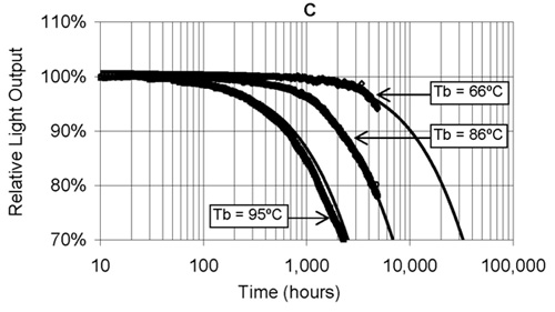

    LEDy dobrych producentów mają charakterystyki przewidywanej trwałości w funkcji temperatury.
    Wygląda to podobnie do:
    Czy za małe rezystory w taśmach LED skracają ich żywotność?
    Ze względu na wykładniczą zależność łatwo wielokrotnie zmniejszyć trwałość.
    W taśmie i małych LED-ach trudno uzyskać dobre warunki odprowadzania ciepła, a klient i tak tego nie ocenia, więc producent nie ma powodu żeby cokolwiek poprawiać, poza tym taśmy są względnie tanie ludzie przyzwyczaili sie że padają, poza tym nikt nie pyta z jakich diod producent to zmontował, więc można wsadzić najtańsze i cieszyć się że jest stały popyt.
    Inżynierowie wymyślili LED-y taż żeby były trwałe, ekonomiści "dopracowali" produkty na nich oparte tak aby szybko się psuły :)
    Użytkownik może ocenić co najwyżej czy jest ciepłe w dotyku, ale tu czai sie pułapka im większa rezystancja termiczna od złącza do otoczenia tym cieplejsza struktura a zimniejsza powierzchnia, człowiek pomyśli "nie grzeją sie więc jest dobrze"
    LEDy SMD są też dosyć słabo "zahermetyzowane" strukturę chroni jedynie cienka warstwa elastycznego sylikonu, w uszkodzonych taśmach czasem widać skorodowane blaszki wewnątrz LED-a. Wersje taśm zalane w całości "IP69" mają jeszcze gorsze odprowadzania ciepła i padają jeszcze szybciej.

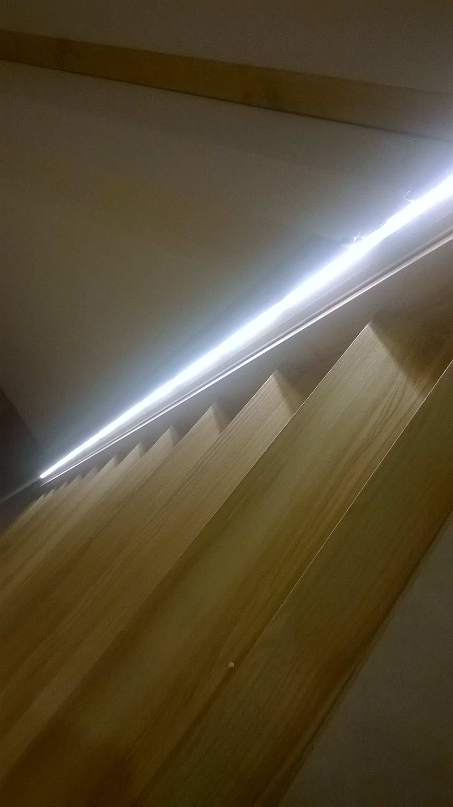

    LED 5050, profil zamocowany na gipsie szpachlowym w wyżłobionym suporeksie (duża rezystancja termiczna, mała pojemność cieplna), całość przykryta przyklejoną deską (na piance montażowej, takiej do klejenia styropianu lub g-k) i... nie przegrzewa się nic. Zwężenia na fotce to przerwy między sekcjami. Aktualnie taśma jest załączona cała, praktycznie cały dzień. Nadal uważam, że problem mają ci co kupują oszukane produkty i/lub oszczędzają na profilach do led.
  • #11 17523290
    kolo9
    Posty: 310
    Pomógł: 7
    Ocena: 46
    -jak najbardziej w tym zakresie masz rację. Ale nie nadużywaj pianki, bo każda izolacja na powierzchni profilu obniża jego efektywność. Jakość taśmy to również trzymanie deklarowanej szerokości. Każdą jakość stracisz przy braku możliwości dokładnego wklejenia na spód profilu typu np.
