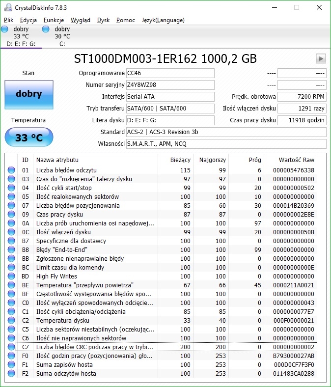

    Nie mogę wykluczyć problemów z dyskiem. Na HD Tune w zakładce health, pokazuje mi się ostrzeżenie przy "interface CRC error count" z opisem "były problemy z komunikacją, może to być spowodowane uszkodzonym kablem", od razu podłączyłem kabel od napędu żeby to sprawdzić, ale to samo. Spróbowałem zrobić file benchmark, 2 na 4 testy zostały przerwane przez jakiś błąd, a podczas wykonywania samego testu, dysk zauważalnie głośno pracował (miałem otwartą obudowę, przy zamkniętej mógłbym nie usłyszeć). Obecnie przeprowadzam error scan

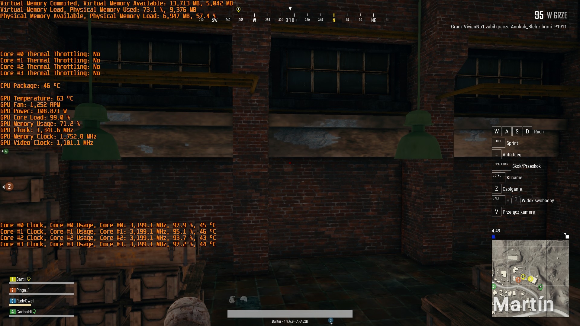

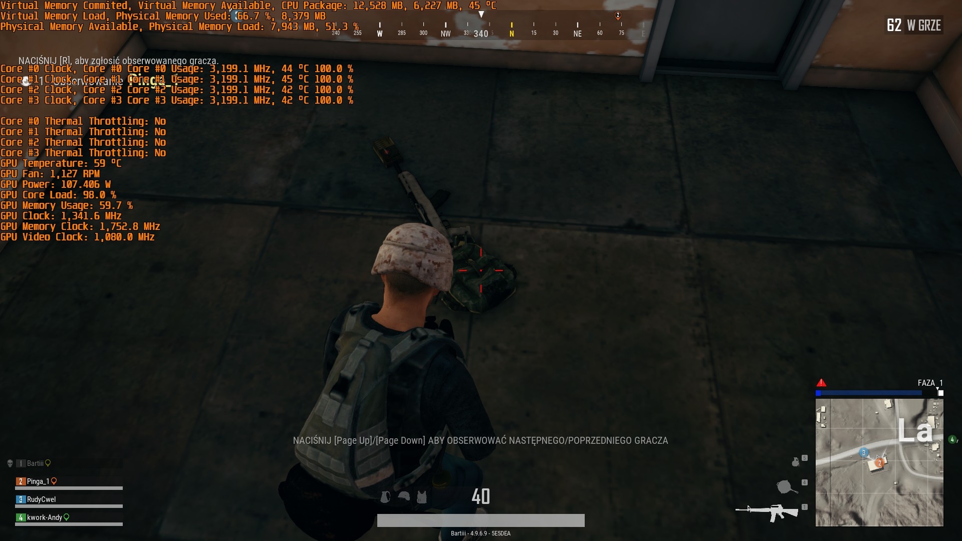

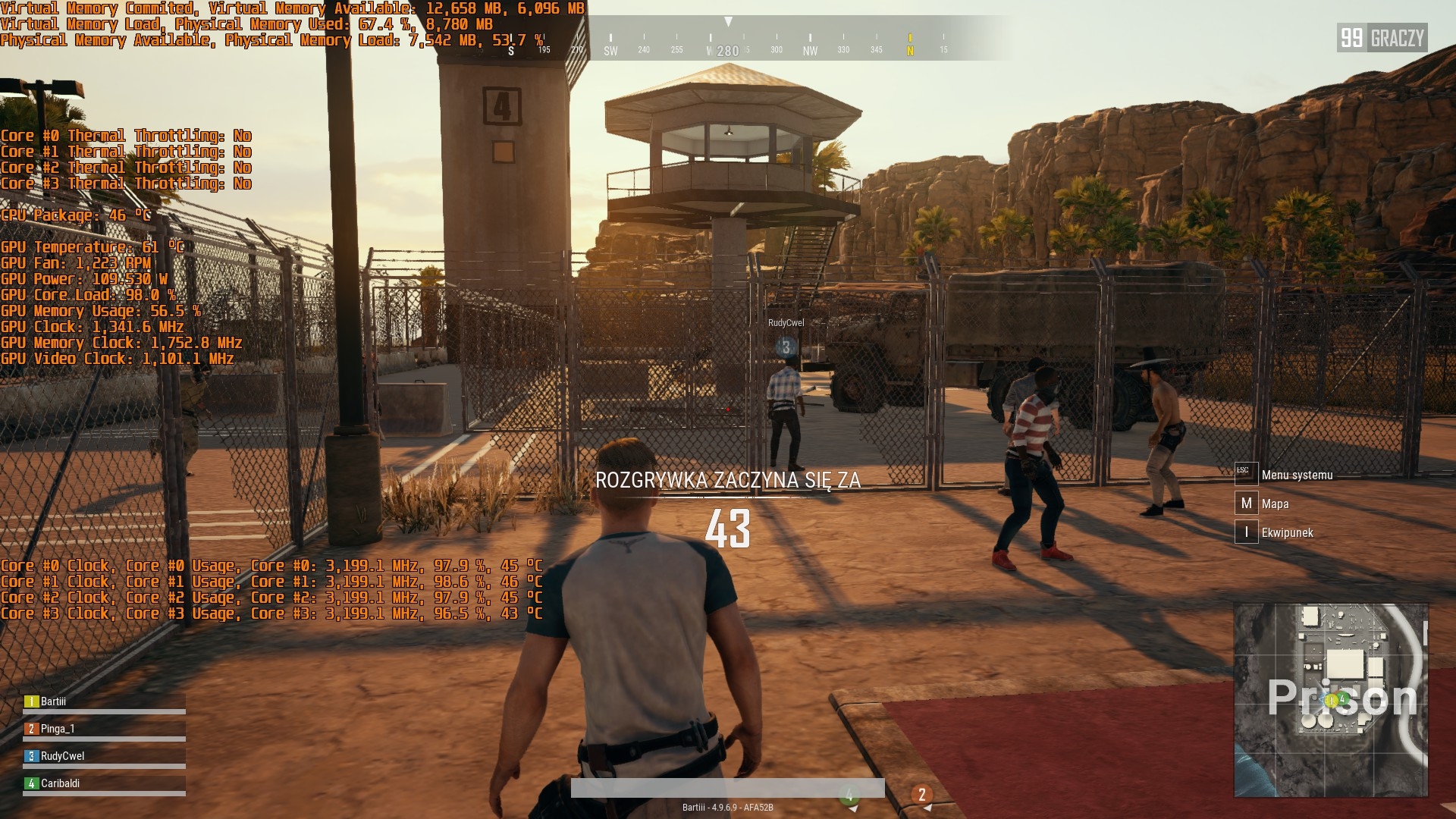

  • #8 17536451
    Bartiii95
    Poziom 7  
    Posty: 34
    Ocena: 5
    Wybaczcie że tak długo, brak mi troszkę czasu
    Parametry startowe mam wklepane
    Zaraz wrzucę screeny z gry z parametrami
    Spadek wydajności - Od jakiegoś czasu FPS w grach stopniowo malały Spadek wydajności - Od jakiegoś czasu FPS w grach stopniowo malały Spadek wydajności - Od jakiegoś czasu FPS w grach stopniowo malały

  • #10 17542762
    lazania
    Posty: 287
    Pomógł: 9
    Ocena: 20
    Procesor graficzny obciążony prawie na maksa, więc więcej klatek nie wyciśnie. Sterowniki może wgrać nowe na czysto ?
