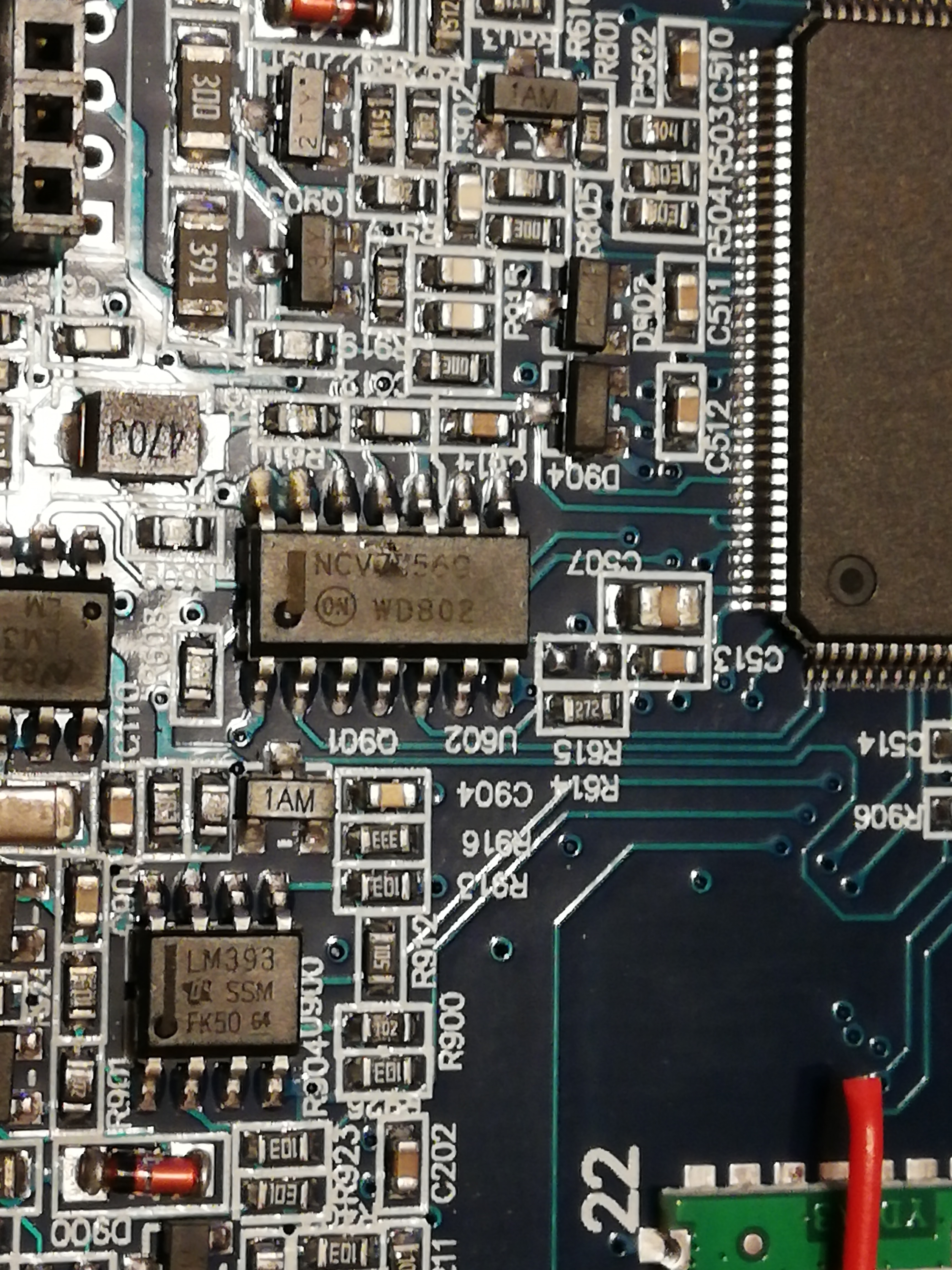

    Witam, pacjent to klon Delphi DS150, dwu płytkowy, na płycie głównej uszkodzony układ U602, po podłączeniu do auta zadymiło się lekko, a po oględzinach zauważyłem to uszkodzenie. Ma ktoś taką wersję, żeby oznaczenia podać. PCB V8.0. DS150 klon Delphi - NCV7356G uszkodzony. Dlaczego się zadymiło?
    Układ namierzony, jest to NCV7356G, Single Wire CAN Transceiver.
    Teraz pytanie, dlaczego się z niego zadymiło ?

    Jeden z forumowiczów, miał jeden na zbyciu, kupiłem i wymieniłem, układy są dostępne na aliexpress.

    Nie wiem, czy to zbieg okoliczności, ale trafiły do mnie już 3 szt. delphi ds150 z uszkodzonym układem NCV7356G, Single Wire CAN Transceiver, które zostały uruchomione z softem 2016.

    Po wymianie układu, sprzęt nie był podłączany już do softu 2016, ta że nie wiem czy to wina oprogramowania czy zbieg okoliczności.

    W tańszych urządzeniach dwu-płytowych zamontowane są podróbki tych układów albo coś całkowicie innego ponieważ nie łączy się z sterownikami. Po wymianie na nowy układ urządzenie komunikuje się poprawnie. Posiadam takie układy na stanie.
