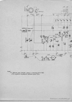

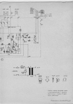

    Posiadam taki gramofon jak w tytule i mimo posiadania dobrej wkładki (Audio Technica- AT 95) oraz przedwzmacniaczy gramofonowych z kontrolera Djskiego oraz oryginalnego przedwzmacniacza z Unitry, dźwięk brzmi bardzo stłumiony, oraz bardzo wyraźnie słychać "echo" kręcącego się silnika w głośnikach.
    Sprawdzałem na dwóch wzmacniaczach (Yamaha RX-V559 oraz Unitra PW 8010), dwóch wkładkach (oryginalna MF-100 oraz AT95) i dwóch przedwzmacniaczach (z Kontrolera DJ Numark N4 oraz wzmacniacza wbudowanego w wzmacniacz Unitra PW 8010) i problem nie ustępuje!
    Słyszałem tą samą płytę z identyczną konfiguracją (wkładka, wzmacniacz) tylko że z gramofonem (Pro-Ject) i płyta brzmiała WYRAŹNIE lepiej i czyściej. Co mogę wymienić w gramofonie lub jego elektronice aby poprawić jakość dźwięku i zniwelować problem?
    Zamieszczam schematy, jeśli będą potrzebne:
    Unitra G-603 z AT95 - stłumiony dźwięk i echo silnika, jak poprawić? Unitra G-603 z AT95 - stłumiony dźwięk i echo silnika, jak poprawić?

    Koderr napisał:
    Te schematy nic nie mówią. To jest tylko układ zasilania napędu i stabilizacji obrotów.
    Napisałeś "i płyta brzmiała WYRAŹNIE lepiej i czyściej." Czy rozumieć należy, że ten efekt występuje tylko podczas odtwarzania jednaj konkretnej płyty?
    Jeśli tak, to ją po prostu wyrzuć - sam też się nabrałem na ofertę czarnych płyt w biedronce, na szczęście kupiłem jedną, choć tytuły i wykonawcy kusili.
    Na szczęście, bo dźwięk okazał się katastrofalny, jakbym słuchał starego magnetofonu zamkniętego w przykrytym wiaderku.
    Nie,problem nie występuje na jednej płycie. Sprawdzałem na trzech,tylko po prostu jednej miałem okazję posłuchać na gramofonie Pro-Ject
