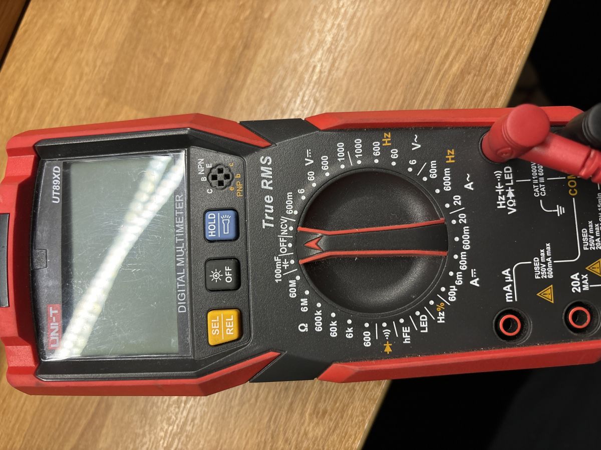

  • #18 21273296
    ravael0
    Posty: 69
    UNI-T UT89XD, jakie to ma znaczenie dla pomiarów? Cyfrowy multimetr UNI-T UT89XD na drewnianym stole.
  • #19 21273309
    SlawekKedra
    Posty: 16863
    Pomógł: 1578
    Ocena: 1967
    Dla tych pomiarów które już wykonałeś nie ma zadnego znaczenia. Chciałem wiedzieć jaki jest najniższy zakres napięć zmiennych ale ten zakres 6V raczej nie nadaje się do zmierzenia poziomu sygnału bezpośrednio z wkładki.

  • #23 21273390
    ravael0
    Posty: 69
    No właśnie tego nie rozumiem, w wpisie nr 19 założyłeś, że najniższy zakres pomiarowy to 6V, a ja w odpowiedzi napisałem, że najniższy, jaki mogę mierzyć, to 600mV, czyli 0.6 V.
  • #24 21273399
    SlawekKedra
    Posty: 16863
    Pomógł: 1578
    Ocena: 1967
    Przeczytaj jeszcze uważniej wpis 19 i tak do skutku aż zrozumiesz co tam jest napisane.

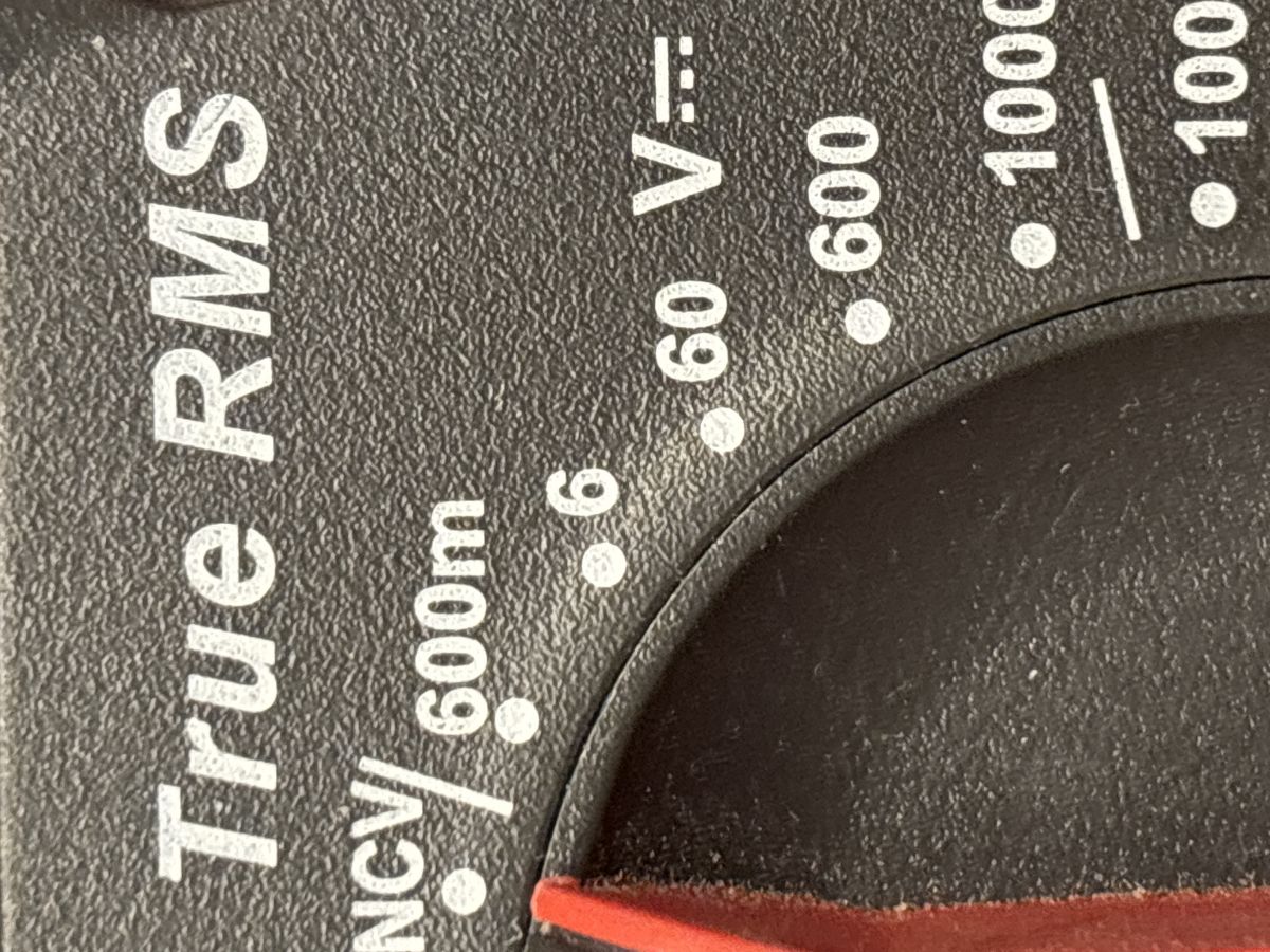

    ravael0 napisał:
    w wpisie nr 19 założyłeś że najnizszy zakres pomiarowy to 6V
    To w żadnym wypadku nie jest moim założeniem. To wynika jasno ze zdjęcia które zamieściłeś.
  • #25 21273434
    ravael0
    Posty: 69
    Wskazania na multimetru z napisami True RMS i wartościami mierzonych zakresów napięcia.
    Teraz pewnie lepiej widać.

  • #27 21273457
    ravael0
    Posty: 69
    Dobra, gdzieś mnie zamroczyło, podałem dla DC, a rozmawiamy o AC. Istotnie, przy zmiennym minimalny zakres to 6V, więc raczej nic z tego. Tam zdaje się, że wartości są w zakresie mV, więc… z pomiarów nic nie będzie.
