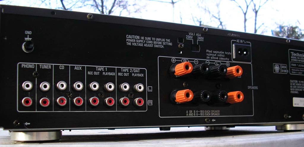

    Witam posaidam gramofon G - 1100fs Daniel firmy Unitra. Aktualnie ma zamontowaną wkładkę mf -100. Podpięty jest on do wzmacniacza technics suvz320. A problem jest taki(wiem że był już tutaj na forum ale jest troszkę inny), mianowicie podczas odtwarzania płyt w głośnikach słychać buczenie (głośnik lata jak głupi przy wiekszych głośnościach). Podobno można dodatkowo jeszcze uziemić gramofon, z tyłu na wzmacniaczu jest takie gniazdo GND ale w gramofonie nic takiego nie ma...:cry: jeszcze jedno pytanko jakiej dobrej firmy możecie polecić kabelek połączeniowy od gramofonu do wzmacniacza?

    Problem polega moim zdaniem, na złym doprowadzeniu sygnału z gramofonu do wzmacniacza.
    Oryginalnie, ten gramofon ma wyjście na wtyku DIN5.
    Aby poprawnie "zasilić" wzmacniacz, który ma wejście na złączach RCA (cinch) i jest wyposażony w zacisk uziemienia należy:
    1. Rozpruć połączenie ekranów kabli sygnałowych we wtyku DIN5 jeśli jest stosowana przejściówka DIN5-RCA. Na końce kabli zamontować wtyki RCA.
    2. Rozłączyć połączenie ekranów kabli sygnałowych wewnątrz gramofonu od siebie i od podstawy gramofonu. To sprawi, że styki wkładki będą podłączone tylko i wyłącznie do żył i ekranów kabli sygnałowych.
    3. Osobnym przewodem, połączyć podstawę gramofonu z zaciskiem GND na obudowie wzmacniacza. Upewnij się, że czarny przewód łączący się z ramieniem gramofonu jest podłączony, najlepiej w tym samym punkcie co przewód wyprowadzony do zacisku GND, z podstawą gramofonu.

    GRIN napisał:
    Uważam iż potrzebny jest w takiej sytuacji dobry Przedwzmacniacz gramofonowy
    Jeśli sygnał z gramofonu będzie poprawnie wyprowadzony, to przedwzmacniacz nie jest konieczny. Ten wzmacniacz już takowy posiada - jego wejścia są pokazane na zdjęciu poniżej.
