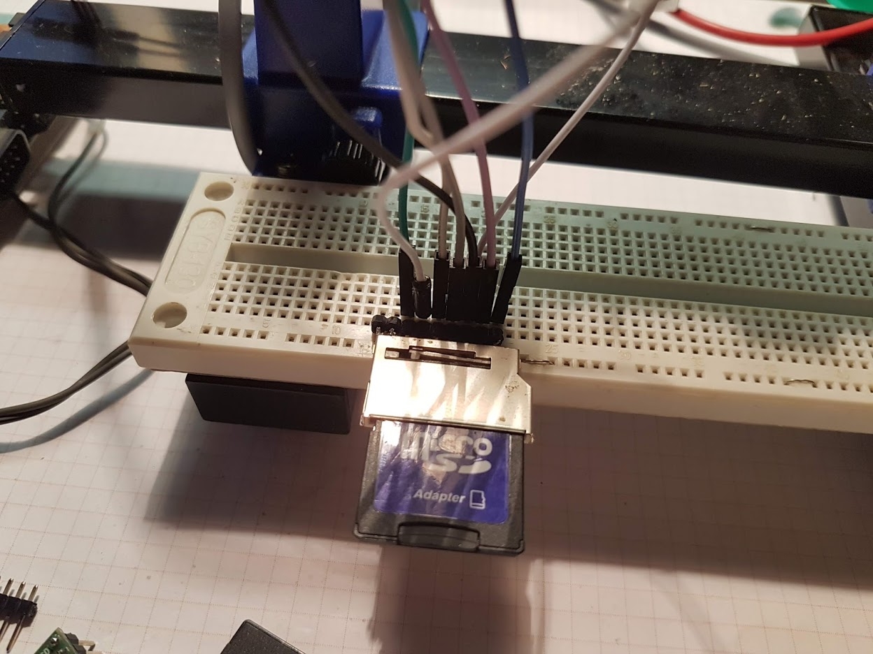

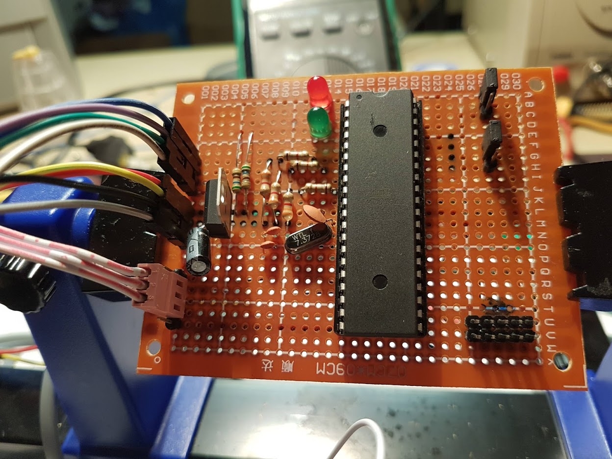

    Witam próbowałem juz chyba wszystkiego. sprawdzałem ścieżki po 10x wgrywałem w układ rożne softy i nadał jest to samo! Commodore 64 widzi SD2IEC z tym że nie może odnaleść plików z karty.
    Po wpisaniu komendy LOAD"$", 8 mignie raz zielona dioda i potem mruga czerwona a na ekranie pojawia sie ?File not found error. próbowałem tez rożnych kart oraz formatów fat i fat 32
    Co mogę jeszcze zrobić?
    SD2IEC budowałem z tej strony http://c64power.com/site/jak-qdomowymq-sposob...-interfejs-sd2iec-do-komputera-commodore-c64/
    a to moje zdjęcia SD2IEC C64 - zbudowałem emulator napędu i nie widzi plików z karty SD

    Mój pierwszy SD2IEC był wg LarsaP dokładnie jak na schemacie. Musi być wgrane oprogramowanie do SD2IEC LarsaP i ustawione urządzenie 8,9,10 lub 11 (sprawdź wszystkie).

    Ustawienie urządzenia.. Chodzi o zworki? Z tego co pamiętam to bez wzorek domyślnie jest ustawione na 8..?
    Chciałem też dodać że firmware wgrywałem z karty pamięci i wszystko poszło gładko!
    Wszystko wskazuje na to że w Commodore coś jest nie tak, jako pierwszy podejrzany mi jest 7406.. Może któraś z bramek logicznych?

    Sprawdź jak masz możliwość port IEC innym urządzeniem (może ktoś ma stację lub działający SD2IEC) i jeszcze raz sprawdź podłączenie kabelków we wtyczce.
