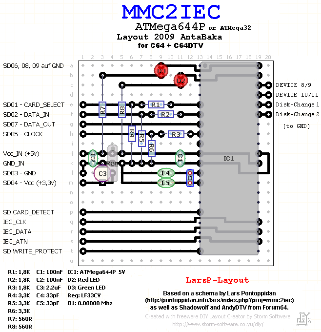

    Chciałbym do mojego Commodore'a stworzyć jakieś urządzenie do ładowania programów alternatywne dla magnetofonu Datasette, chciałbym po prostu przenieść gry z PC na c C64 i w nie zagrać, gdyż na kasetach nie mam ich za dużo, popróbować świetnych dem i tu rodzi się problem, jak przenieść te programy? ;)
    Znalazłem kilka rozwiązań:
    -SD2IEC
    -MMC2IEC
    -1541-III
    i kilka jeszcze innych projektów.
    Który z nich jest najlepszy, ma jak najmniej ograniczeń, najwięcej znalazłem informacji o SD2IEC, ale z nim jest kolejny problem, jaki mikrokontroler wybrać, jest bardzo dużo jego wersji ;)
    Co byście doradzili?
    Spokojnie poradzę sobie z montażem (SMD też) i programowaniem ;)

    Najważniejsza sprawa. Na żadnym z tych "emulatorów" nie działają poprawnie turboloadery także zapomnij o oglądaniu dem i graniu w gry o ile te ostatnie nie są w odpowiednich wersjach. SD2IEC to rozwinięta wersja MMC2IEC. Ja zbudowałem sobie SD2IEC na ATMEGA 644 i śmiga bardzo ładnie. Szkoda, że projekt już nie jest rozwijany ale obecny soft chyba jest dopracowany należycie. Możesz wersję na 1284 sobie zrobić jeśli masz ochotę :) Dema możesz pobrać stąd http://csdb.dk/ ;)

    Czy kolega korzystał tego schematu?
    I jak z konwersją poziomów logicznych pomiędzy kartą SD a mikrokontrolerem? ;)

    Tak z tego. Konwersja poprzez dzielniki rezystorowe.

    Czyli poprzez zastosowane już tam rezystory R1, R2 i R3 oraz R4, R5 i R6?

    Tak przez nie. Rozwiązanie działa bardzo dobrze.
