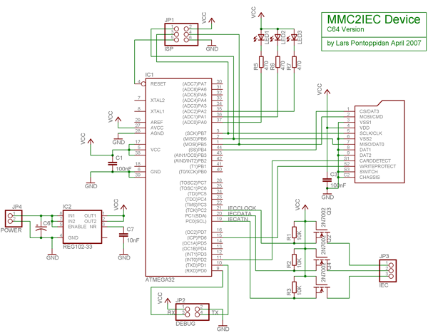

    Urządzenie służy do transferu danych między PC a C64. MMC2IEC stara się symulować napęd podłączony do C64 używając do tego kart SD/MMC. Układ jest jeszcze w fazie projektowania i testowania więc nie należy jeszcze do idealnych.
    Zalety (wersji 0.7)
    - obsługuje komendy jądra C64 LOAD i SAVE
    - obsługuje wszystkie karty SD/MMC
    - obsługuje system plików FAT16 i FAT32

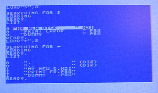

    - wyświetla zawartość katalogów i umożliwia zmiany za pomocą komend LOAD
    - Zapis i odczyt plików PRD
    - obsługuje obrazy D64 w formie tylko do odczytu.
    - Obsługuje obrazy T64 w formie tylko do odczytu
    - Możliwość konfiguracji urządzenia jako urządzenia 8 i 9, współpracuje z innymi urządzeniami na magistrali
    - Działa zabezpieczeniem przed zapisem na kartach SD
    wady
    - nie oferuje szybkiego ładowania
    - nie działają inne funkcje Commodore DOS poza LOAD i SAVE
    - Tylko kilka gier w formacie D64 pracują na loaderach
    - Brak obsługi długich nazw plików
    Układ testowany jedynie z DTV (C46 Direct to TV). Chociaż dostępna jest wersja bezpośrednio dal C64 obsługująca całą konwersję. Układ korzysta z mikrokontrolera Atmega32 używając wewnętrznego oscylatora 8MHz. Cały układ zasilany jest napięciem 3.3 Volt.
    Schematy układów, objaśnienia i cały software dostępny jest w źródle.

    Praktyczne zdanie: urządzonko jest praktycznie niepraktyczne ;)
    A serio: prędkość transmisji niewiele większa niż w "prawdziwym" 1541 (czyli "porażająca"), emulacja jedynie protokołu a nie sprzętu - żadny turboloader nie działa, GEOS nie działa, w sumie nie zadziała żaden program wymagający odpalenia kodu na procesorze w stacji.
    Nie po to kupowałem 64DTV, żeby czekać w nieskończoność na załadowanie jakiegokolwiek programu.

    - Ściągasz grę, czy program z netu z rozszerzeniem PRG i kopiujesz na kartę, kartę wrzucasz do MMC2IEC i ładujesz.
    Jeśli gra jest w formacie D64 (obraz dyskietki) to zadziała ci tylko ta bez doczytywanych poziomów lub ta, która do czytania kolejnych poziomów nie używa Turboloadera lub ta, która jest przerobiona, aby działać bez Turboloadera.
