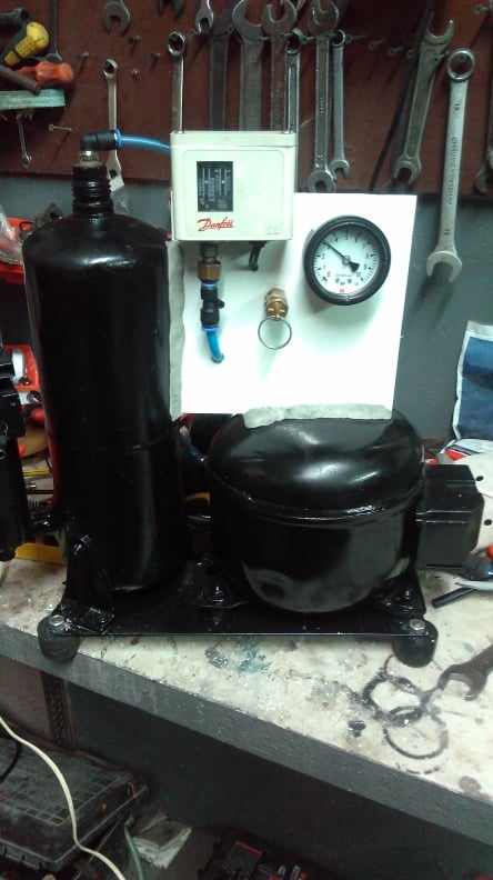

Zbudowałem małą sprężarkę pod aerograf z kompresora od lodówki i butli z gaśnicy, do tego manometr oraz zawór bezpieczeństwa. Regulator z osuszaczem na wylocie. Sprężarka ładnie pompuje tylko sama się nie wyłącza.
Posiadam presostat danfoss (symbolu nie znam ale wygląda jak ten na zdjęciu).
Przy sprężarce jest jakaś jeszcze cewka rozruchowa.
Jak podłączyć presostat żeby załączał sprężarkę. Z powietrzem nie będzie problemu, chodzi mi o elektrykę.
Wyregulowany jest na włączanie przy 4 bar a wyłączanie przy 7 bar.
Sprężarka wygląda tak
Na stronie producenta jest instrukcja.
