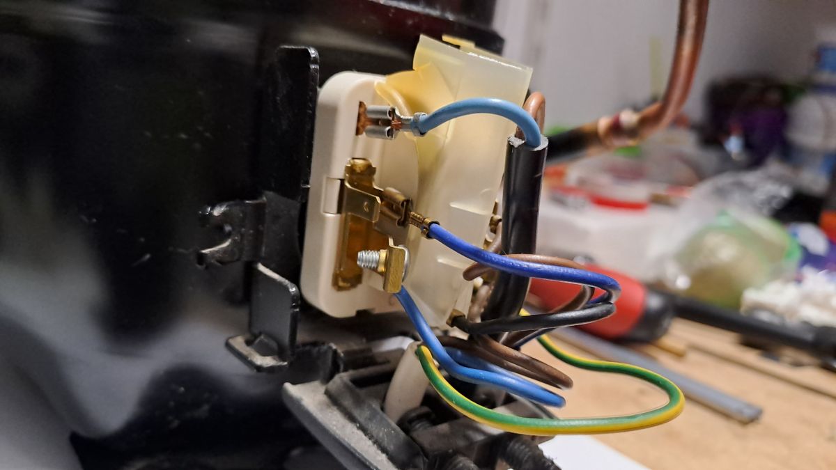

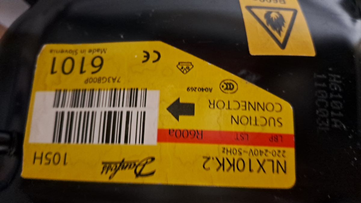

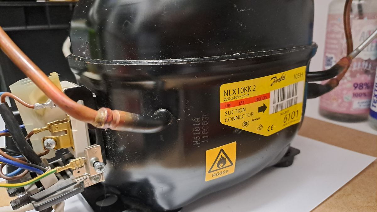

    Witam. Mam prośbę o pomoc w uruchomieniu agregatu lodówkowego. Kupiłem go jakieś 2 lata temu i teraz zdecydowałem się, aby zbudować kompresor do aerografu.

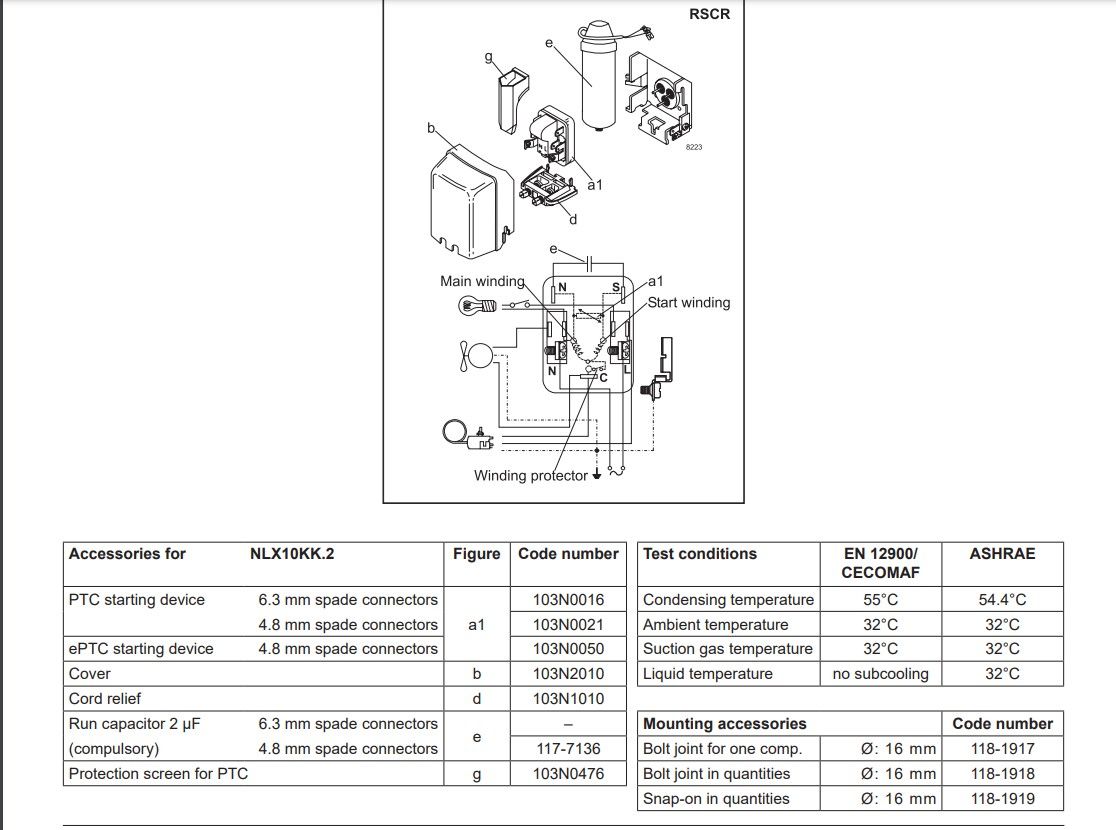

    Poradziłby ktoś, jak uruchomić ten model?

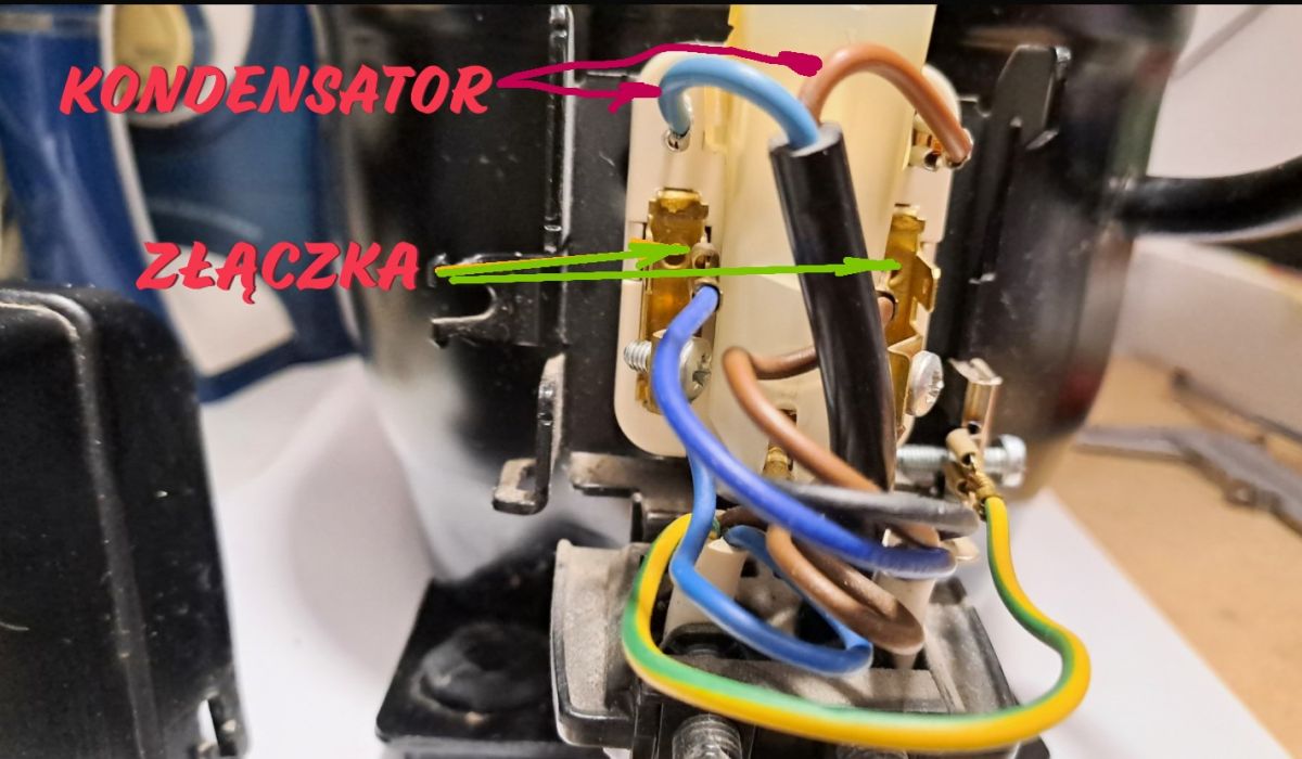

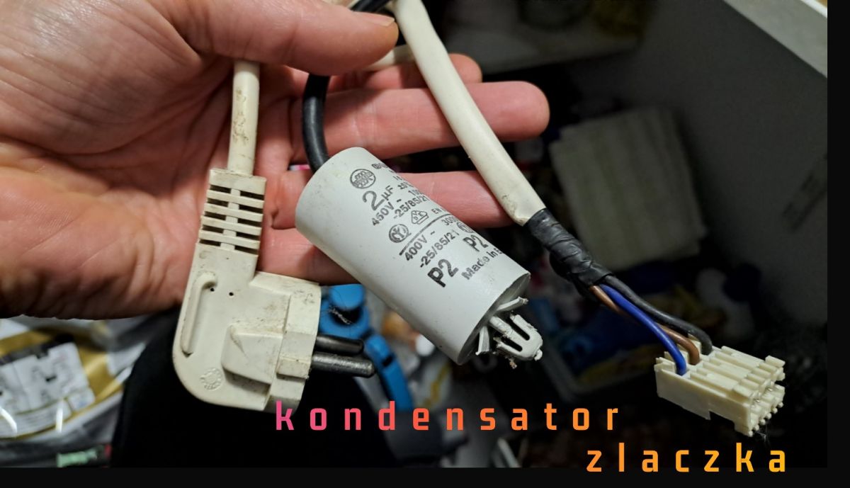

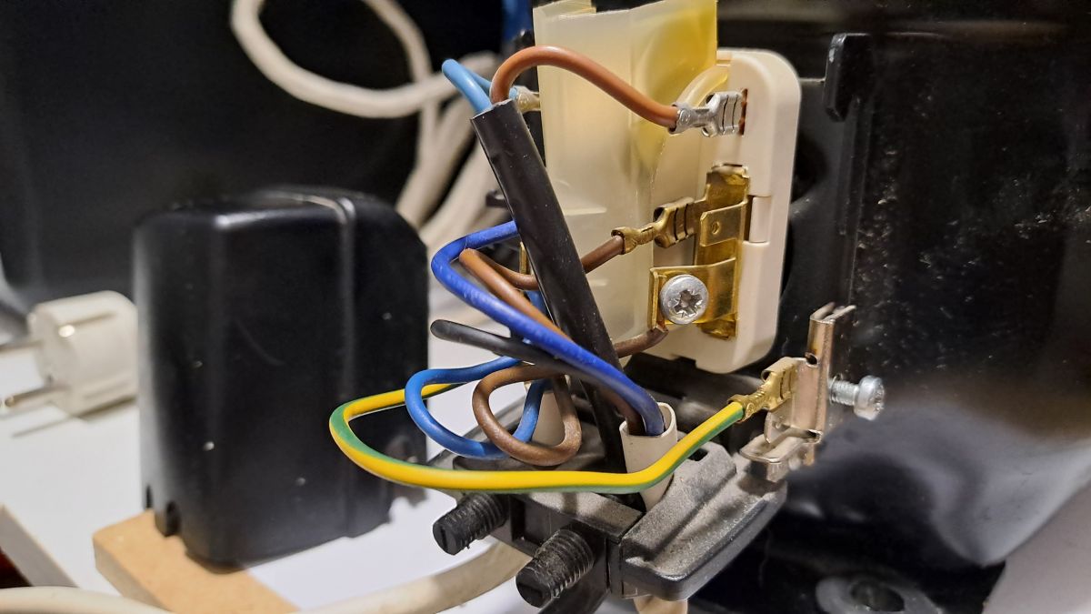

    Mam kabel wychodzący z wtyczki 220 V (po podłączeniu nie działa), kabel na końcu którego jest jakiś kondensator i jeszcze z tej puszeczki wystaje jeden przewód (3 żyły) zakończony rozpiętą kostką/łączką.
    Widziałem na filmikach, że coś trzeba zwierać, ale nie chcę ryzykować spalenia agregatu lub jakiegoś przepięcia.
    Załączam zdjęcia, żeby można było się rozeznać w temacie, na schematach się nie znam, więc nie wiem, co tam zewrzeć.
    No i pytanie, czy ten kondensator jest potrzebny? Czy można go wypiąć?
    Będę wdzięczny za wszelkie sugestie. Pozdrawiam, Krzysztof

    W kostce zwierasz przewody czarny z brązowym. Powinieneś tam wstawić wyłącznik ciśnieniowy.

    >>21402532 Dzięki wielkie - a mógłbyś mi podpowiedzieć jak podłączyć kabelki pod presostat?
