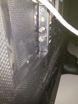

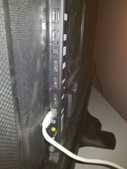

    Mam telewizor marki Samsung z takimi oto wejściami jak na obrazku i nie mam tam wejścia na słuchawki ani na aux ,nie mam pojęcia jak to zrobić inaczej i jak widać jestem zielony w tym temacie,poprosilbym o pomoc Jak podłączyć słuchawki do TV Samsung bez wejścia AUX? Jak podłączyć słuchawki do TV Samsung bez wejścia AUX?

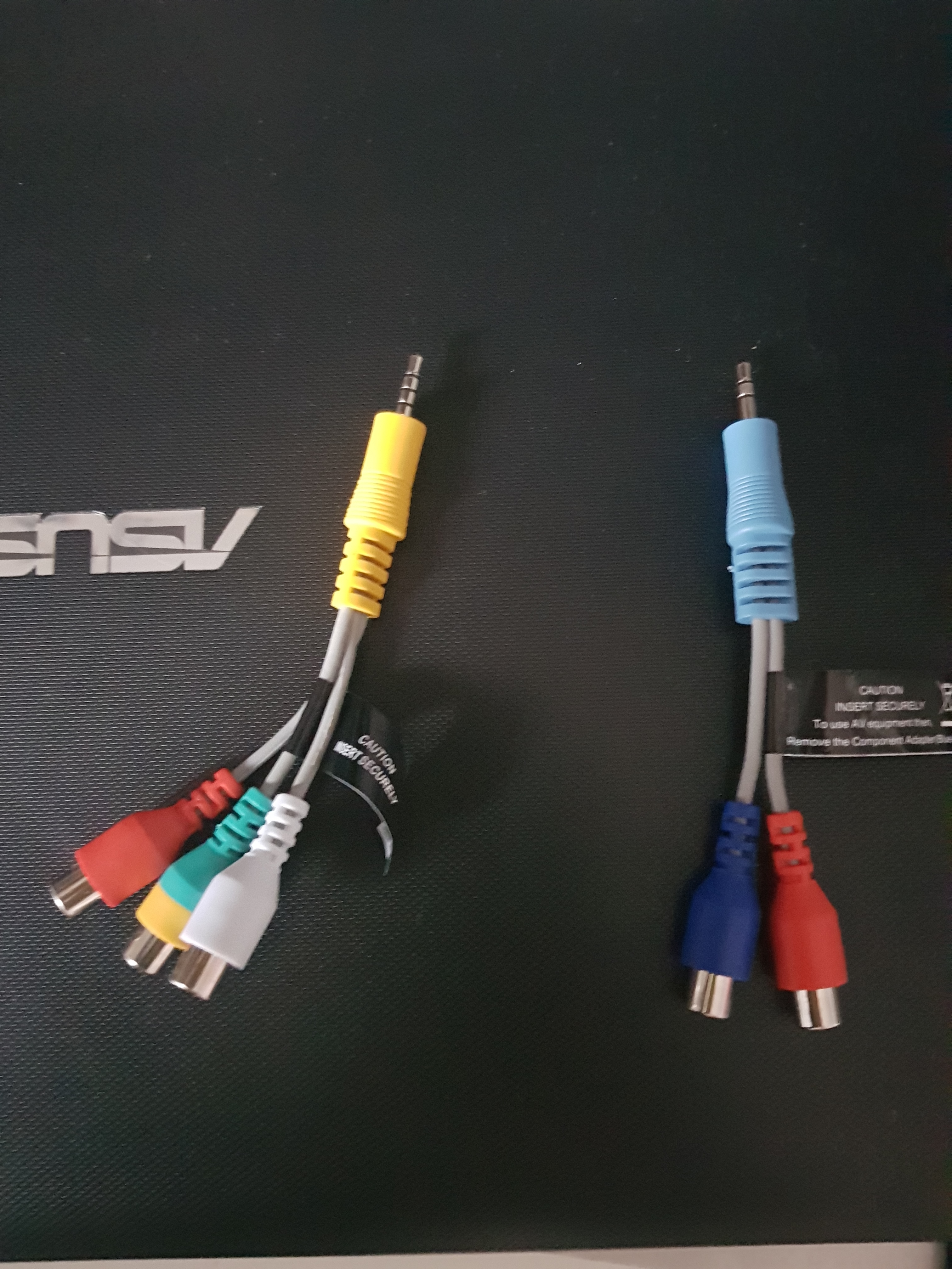

    Witam. Do tego telewizora powinieneś mieć adaptery pod gniazda jack " niebieski i żółty".
    Mam te adaptery Jak podłączyć słuchawki do TV Samsung bez wejścia AUX?
    Ale jak to dalej podłączyć

    A podaj jeszcze model tego Samsunga skoro masz takie adaptery? Albo co jest na kartce obudowy pod niebieskim gniazdem?

    A tam masz same wejścia komponentowe (Y/Pb/Pr).
    Co chcesz podłączyć pod ten telewizor?

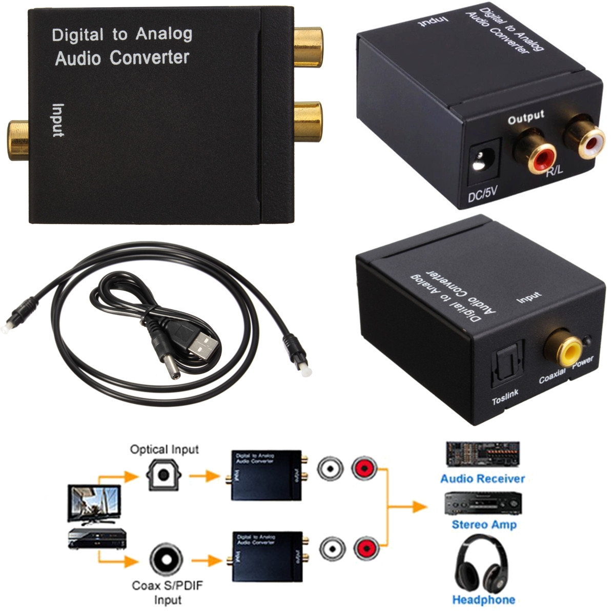

    @koxdopvp2007 Masz wyjście audio cyfrowe (optyczne) albo przez kino domowe puścić sobie dźwięk przez HDMI.
    To proponuje zakup czegoś takiego. http://www.amabilidade2002.com/toslink.htm

    Wstawiłem rysunek wyżej.

    No tak. Ale muszę się zaopatrzyć w jakiś inny kabel skoro do mojej wieży muszę podłączyć 2x chinch? Bo do tego adaptera nie ma chyba bezpośredniego gniazda "sluchawkowego"

    Z adapteru wychodzi sygnał Audio po chinch. @koxdopvp2007

    Dokładnie tak. I oczywiście taki adapter z okablowaniem.
